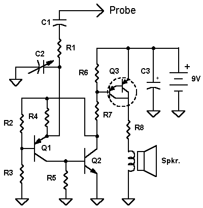

Для того, чтобы сделать самый необычный пробник емкости со звуковым сигналом, в этом устройстве используется двухтранзисторная пищалка совместно с транзистором Дарлингтона. Когда конденсатор соприкасается с пробником, пробник начинает пищать с частотой, которая зависит от емкости конденсатора. Изменение частоты настолько резко изменяется в зависимости от емкости, что можно точно определить емкость небольших конденсаторов или заменить подстроечный конденсатор в схеме устройства его аналогом с фиксированной емкостью. Имея достаточно влажную кожу, нужно только взяться за один из выводов конденсатора и прикоснуться к другому выводу пробником. Контакт замыкается через тело на металлический корпус пробника. Когда пробник правильно настроен, не прикасаясь к пробе он потребляет только 10 мкА тока, и для него не требуется выключатель. Данная конструкция оптимизирована для конденсаторов емкостью около 0,1 мкФ (100 нФ). Большие емкости дают «щелкающий» звук низкой частоты, а для маленьких емкостей тембр звука повышается с понижением емкости. Частота сигналов изменяется на несколько порядков, что при небольшом изменении емкости позволяет почувствовать заметную разницу даже лишенным музыкального слуха людям.
Деталь Описание
R1 1 МОм
R2 7.3 МОм (используйте 3 по 22 МОм параллельно)
R3 22 МОм
R4 5 МОм (используйте 2 по 10 МОм параллельно)
R5 1.5 МОм (используйте 1 МОм последовательно с 470 кОм)
R6 39 кОм
R7 33 кОм
R8 100 ом
С1 0.047 мкФ (не существенно)
С2 30 пФ (или более) подстроечный конденсатор
С3 100 пФ, 10 вольт или более
Q1 2N4403 (заменять не рекомендуется)
Q2 MPS-A18 (при замене возможно не будет работать)
Q3 MPS-A56 (для замены используйте транзистор Дарлингтона)
Динамик 1.1" 8 ом динамик
Держатель для батареек Стандартный держатель для элементов питания
Батарейки 9-вольтовые прямоугольные, рекомендуются алкалиновые Электрод Однопроводное гнездо, «папа»
Корпус Должен быть цельнометаллическим (например, от леденцов монпансье) или иметь металлические контактные площадки

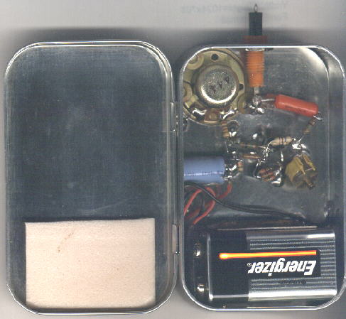

Пробник нужно собрать в металлическом корпусе, чтобы рука имела хороший контакт с «землей» устройства.
Я собрал свой в коробке от Altoids Mint, с которой была содрана краска (при помощи стальной щетки). Оставьте краску, если вам нравятся иллюстрации! Я предпочитаю технологический рисунок. Открытый пробник показан ниже. Все соединения с землей припаяны прямо к коробке, поскольку паять на коробку из тонкого металла очень легко. Также обратите внимание на полоску пенопласта, приклеенную напротив батарейки, чтобы получился простой держатель для нее. Когда крышка закрыта, полоска пенопласта зафиксирует батарейку в держателе. Под динамиком есть небольшое отверстие для выхода звука.
Ниже показана оригинальная версия пробника, собранного в круглом никелированном контейнере с использованием миниатюрной батарейки 7,5 В и небольшого электромагнитного динамика со старой материнской платы (спикера). На левом конце у пробника имеется отверстие для выхода звука, а на правом - плотная резиновая втулка с отверстием в центре, в которое вставлен штырь. Соединения с землей сделаны внутри контейнера.
Замена деталей нежелательна! Значения сопротивлений выбраны так, чтобы лишь слегка открывать транзисторы и экономить при этом батарейки. Транзисторы должны иметь очень высокий коэффициент усиления и довольно малое потребление тока. MPS-A18 дает очень высокое усиление при малом токе, и его замена возможно не будет хорошо работать. Выбор емкостей обычных конденсаторов не критичен, а вот подстроечному конденсатору нужно уделить больше внимания. Его нужно установить так, чтобы пиканье прекращалось при контакте пробника с конденсатором 2,2 пФ, и можно было бы при этом слышать только слабый свист. При большей чувствительности батарейка будет быстро садиться. Меньшая чувствительность может быть установлена, если пробник не используется для малых емкостей.
