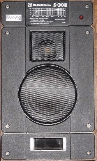

В свое время я был счастливым обладателем АС S-30B. Сама по себе данная акустика довольно достойная, подразумевается не схематические решения, которые 95% пользователей просто-напросто не интересуют, а так сказать оценка ведется по конечному результату, звуку. Звук из этих малышек идет очень достойный.
Прежде всего, рассмотрим то, что имеем в базе.
Динамики:
В качестве нч звена использован 25гдн-1-8-80, в качестве вч звена использован 6гдв-1-16.
НЧ динамик довольно таки хорош и для своих габаритов обеспечивает довольно глубокий и насыщенный бас. В общем его мощности вполне хватает для комфортного прослушивания композиций в средней жилой комнате. В общем все познается в сравнении, по этой причине, из личного опыта, могу сказать точно что динамик сам по себе хорош, да с басовиком от S-90 (75гдн-1-4) он не потягается, по причине того, что здесь работает золотое правило: чем больше диффузор динамика тем более качественный звук он способен выдать; но тем не менее звук достойный. Также следует отметить что на качество нч части, а в случае с S-30В то и сч части спектра заодно, большое значение оказывает не только сам динамик, а и его акустическое оформление, которое можно доработать, но об этом далее.
ВЧ динамик мне до сих пор очень нравится, если его сравнивать со звуком вч от S-90 (10гдв-2-16) то у 6гдв-1-16 намного более достойное звучание. Верха нежные, лаконичные и четкие, среди советских пищалок были и более удачные варианты, но тем не менее эти тоже довольно хороши, да и все еще зависит от ушей пользователя (некоторым нравятся звук только от шелковых куполов).

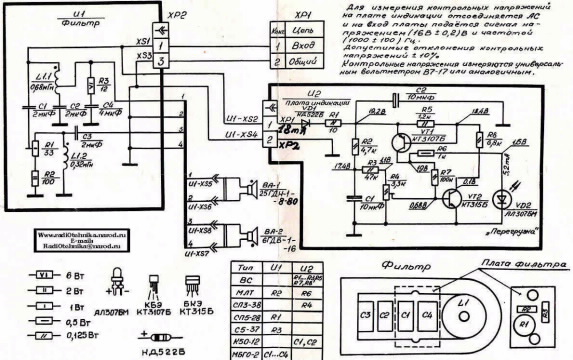

  • Теперь перейдем к плате фильтров. Вот кстати схема:Возможно, формат этой картинки не поддерживается браузером. Оговорюсь сразу, что плату защиты лучше выкинуть (впрочем можно и оставить чтоб не зияла дыра на месте светодиода, но не подключайте ее). Убедитесь что в конструкции фильтра не использовались железные части, т.к. это влияет на параметры катушек. После чего приклеиваем плату к корпусу ас изнутри (лучше сместить от оси нч динамика, но смотрите, чтоб она не помешала фазоинвертору). После этого припаиваем провода от клемника. Советую провода для динамиков распаять еще до помещения фильтра в ас. Провода возьмите акустические из бескислородной меди, сечением 2мм2. Провода паяйте, любые разъемы недопустимы.

  • Имеется такие С-30 с круглым фазиком их можно улутчить по вашей методике и вопросы, филтр нужно чем нибуть закрыть а то кондики тоже метал,три кондика заменить на один,как влияет разброс ёмкости.И если простые С-30 вырезать фазить ,какой нужен диаметр и длина Ваши рекомендаций .Спосибо
  • По порядку: 1) Найди схему и убери плату индикации ( на ней катушки стоят); 2) Перебери соответственно фильтр – на новой подложке, например из дерева – ни в коем случае не из металла. 3) Размести катушки по разным местам, а то на заводе их лихо друг на друга всунули. 4) Крепи детальки стрингферами, и ничего железного не используй. 5) Кондерики менять смысла нет (разве что на дорогие только, но и эти еще хорошо послужат), кстати учти что схема могла меняться, так как динамики по качеству из года в год отличались. (Относится только к фильтрам). 6) Зажимы сзади поменяй на современные, только купи нормальные, сильно дорогие не бери – смысла немного – только смотри на качество и бери винтовые. 7) Промаж все стыки пластилином/герметиком – что проще для тебя будет – жто не принципиально просто нужно загерметизировать. Заткни дырку от СИДа. 8) Размести внутри плату фильтра и припаяй ее к разъемам (те которые новые на попе колонки), ну и закрепи соответственно. Припаяй сразу провода для динамиков (фазировку не забудь). 9) Обклей все стенки поролоном/войлоком – дето миллиметров 10 толщиной, можешь поэкспериментировать с толщиной, много не стоит, задушишь объем. Экспериментируй. Интересный вариант если клеить кусочками, чтоб получить ребристую поверхность. С передней можешь не возиться. 10) Ставь динамики и провода к ним припаивай, именно припаивай, а то в базе они на разъемах. 11) Под динамики ложи резиновые прокладки из пористой резины, для того чтоб снизить вибрации, крепеж сильно не затягивай. 12) При установке передней пластиковой накладки положи поролон тонкий, она будет меньше резонировать (так делал для S-30В а там смотри по конструкции) Фазик – подойдет от канализации труба, пластиковая. Расчеты….. Поищи Алдошину, там есть
