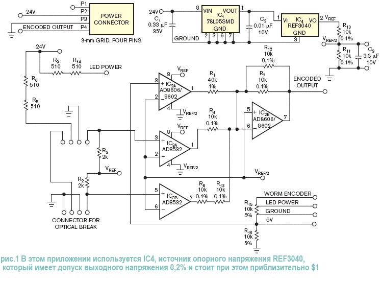

Взамен этого, в данной конструкции использована разновидность схемы суммирования, в которой каждый датчик имеет свой уникальный вес. По аналогии с цифровой техникой: первый датчик добавляет ± 1; следующий ± 2; последний ± 4, что позволяет однозначно определить любую комбинацию сигналов датчиков. Основу схемы составляют источник опорного напряжения, несколько операционных усилителей и схема суммирования. В данном случае использована IC4, REF3040, микросхема источника опорного напряжения компании Texas Instruments, имеющая допуск на величину выходного напряжения 0,2 % при стоимости всего около $ 1 (рис.1). Микросхема формирует опорное напряжение величиной 4,096 В и ток достаточный для управления операционными усилителями, которые работают во всем диапазоне питания за исключением нескольких милливольт. С данными операционными усилителями будьте осторожны: некоторые из них, при работе вблизи уровней питания, потребляют повышенный ток. В схеме используются 0,1% прецизионные резисторы, которые стоят всего около 20 центов. Помните, что вы можете использовать два 10 кОм-резистора, соединенных последовательно или параллельно для получения номиналов 20 кОм и 5 кОм, которые вам понадобятся далее. Монтаж и комплектование схемы упрощаются, кроме того, улучшается результирующая точность, так как две случайных величины отклонения от номинала имеют тенденцию к компенсации.

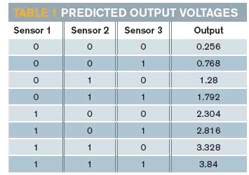

В таблице 1 приведены расчетные величины напряжений. Проверка схемы с помощью вольтметра показала совпадение полученных выходных напряжений с расчетными значениями с точностью до 1 мВ. Полученная величина ошибки, менее 1 %, демонстрирует, что данным способом вы можете закодировать и большее число датчиков. В телескопе, встроенное АЦП микроконтроллера считывает выходное напряжение схемы. Считывание сигнала проводится два раза для исключения считывания переходного процесса в момент переключения датчиков. К преимуществам схемы относится тот факт, что использование сигналов постоянного тока исключает влияние шумов, а обновление выходного напряжения происходит непрерывно. Кроме того, так как операционные усилители являются простыми устройствами, теоретически не разрушаемыми и нечувствительными к шумам, нет необходимости в схеме начального сброса. А что лучше всего, конструкция вовсе не требует программирования.
