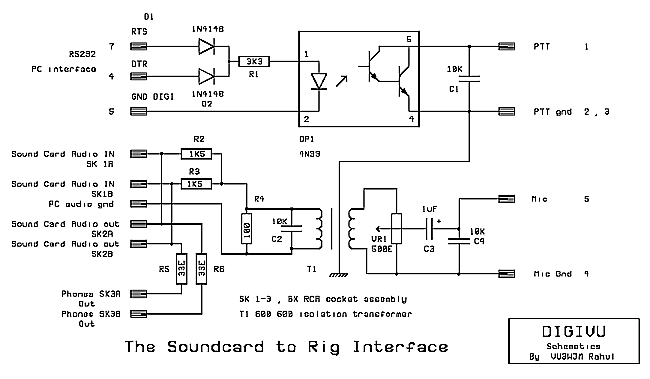

Схема устройства
Рис. 1
Схема устройства
Согласующий трансформатор был наиболее важной частью оборудования. Это было горячей темой обсуждения на 14,130 МГц с моими друзьями VU2DK Zal, VU2DAD Dev, VU2NTT Neeraj и VU2WAP Miku. Такой трансформатор нельзя купить в магазине электроники. Для начала я использовал взятый из модемной карты трансформатор, но для массового производства такой подход непригоден. Принимая во внимание много параметров, я разработал и изготовил трансформатор самостоятельно. Сделать свой трансформатор при желании легко - купите сетевой 6 В трансформатор применяемый для транзисторных радиоплат. Разберите его и удалите обмотки. Н
амотайте 1500 витков первичной и 1500 витков вторичной обмотки проводом 44 SWG. Соберите трансформатор снова. Между обмотками можно для экранирования также добавить клетку Фарадея. Следующим объектом рассмотрения был оптрон 4N33 с парой транзисторов Дарлингтона на выходе. (4N35 доступнее, и его можно использовать совместно с транзистором 2N2222, подключив его по схеме эмиттерного повторителя, он увеличит выходной ток и коэффициент усиления.)
Принимая во внимание мой радиолюбительский опыт и наличие на рынке гибких коннекторов из эпоксипластика, я остановился на имеющихся в продаже 6 х RCA разъемах для VCD плееров. 8-штырьковый микрофонный коннектор был заменен более доступным 5-штырьковым DIN - коннектором от компьютерной клавиатуры. Разъем DB9 распространен широко, поэтому я и оставил его. Вместо внутренних перемычек я посоветовал бы домашнему умельцу припаять ко всем соединениям экранированный провод, т.е. к
1. Микрофону и заземлению
2. Тангенте и заземлению
Экран соединяется с соответствующими заземлениями. Мне кажется, этот метод проще, и каждому домашнему умельцу будет достаточно этой информации об его любительской радиостанции. Не пытайтесь использовать опрессованный 5-штырьковый соединитель от клавиатуры, он создает помехи. Для соответствующих соединений используйте удвоенную длину одножильного экранированного провода. И, наконец, печатная плата…

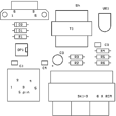

Рис. 2 Вид печатной платы
На рисунке показаны все элементы печатной платы, схема и расположение элементов. Сделайте ее в соответствии с данным рисунком. Будьте осторожны с компонентами вроде диодов, оптопары и т.п., которые припаиваются в определенной полярности. Присоедините к печатной плате все разъемы. В конце не забудьте поместить печатную плату в привлекательный корпус, если вы хотите чтобы все оценили вашу умелую работу.
Рис. 3 Расположение элементов.
