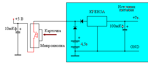

Подобная схема устройства практически не потребляет тока в дежурном режиме, и может быть запитана от 3-х (3 х 1,5 в) элементов питания с малым током саморазряда. Устройство вместе с сетевым источником питания практически становится энергонезависимым. Напряжение +5 в подается на ножки 14 микросхем К561ЛА7, на ножки 16 микросхем К561ИР2 и К561ИЕ10, ножки 7 и 8 этих же микросхем соеденяем с общим проводом.

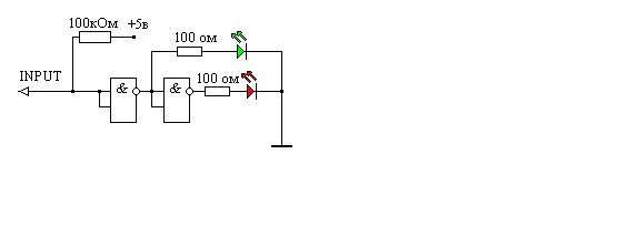

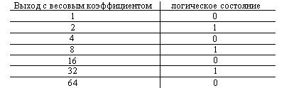

Логический пробник построен на 2-х элементах И-НЕ, микросхеме 561ЛА7. Используем для определения логических уровней на выводах 561ИР2. При свечение зеленого светодиода на входе низкий логический уровень, при свечение красного светодиода на входе высокий логический уровень(логическая единица). Пробник также используется для тестирования основной схемы. Настройка дешифратора заключается в предварительном считывании Т.К. и последующем анализе логических уровней логическим пробником, и с записью результата на бумагу в виде:
запись результата на бумагу
и так далее..
После считывания выключаем питание, и припаиваем диоды в соответсвии с составленной таблицей, катодом к соответсвующему выходу если нулевое состояние, или анодом к соответствующему выходу если единичное состояние.

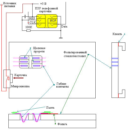

Устройство картоприемника
Устройство картоприемника.
Корпус вырезается из фольгированного стеклотекстолита, или выгибается из тонкого металла вместе с крепежными элементами с учетом изоляции контактов . Контакты изготовляются из тонкого, желательно посеребренного стального проводника. Например стальная жилка от телефонного полевого двупроводного кабеля, которым обычно протягивают воздушные линии.
