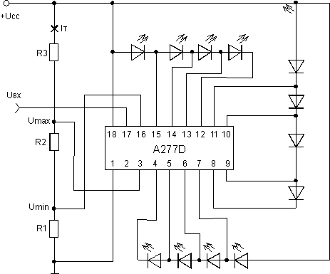

Микросхема A277D (К1003ПП1) предназначена для индикации уровня сигнала на светодиодных линейках и может быть применена, например для индикации уровня сигнала в усилителях мощности, измерения напряжения (ориентировочно) в устройствах электропитания и другой технике.
Типовая схема включения приведена на рис.1.
Схема1
Рис.1
С помощью резисторов R1, R2 и R3 устанавливаются верхняя (Umax) и нижняя (Umin) границы индицируемых напряжений. Расчет сопротивлений этих резисторов осуществляется по нижеприведенным формулам:
Iт=Ucc/(R1+R2+R3)
Пусть Ucc=1B, Umin=1V, Umax=6V.
R1:R2:R3=Umin:(Umax-Umin):(Ucc-Umax)
R1:R2:R3=1:5:9 15R1=Ucc/Iт=15V/0,1mA=150к
R1=10к, R2=50к, R3=90к

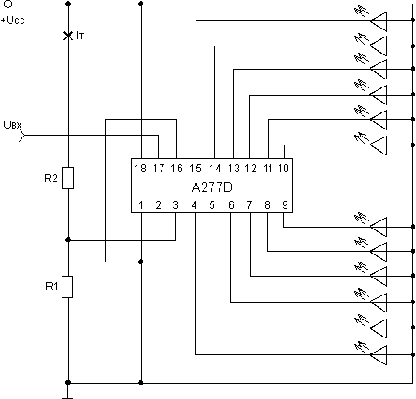

На рис.2 приведена еще одна схема включения. Здесь нижняя граница измерения Umin=0 Вольт.
Сxема2
Рис.2
Расчетные формулы для этой схемы будут:
Umin=0V,Iт=0,1mA
R1:R2=Umax:(Ucc-Umax)
  • Когда видеш такие схемы как на рисунке 2 где +питания засодили на - минус напрямую.Это мог сделать только вредитель.
