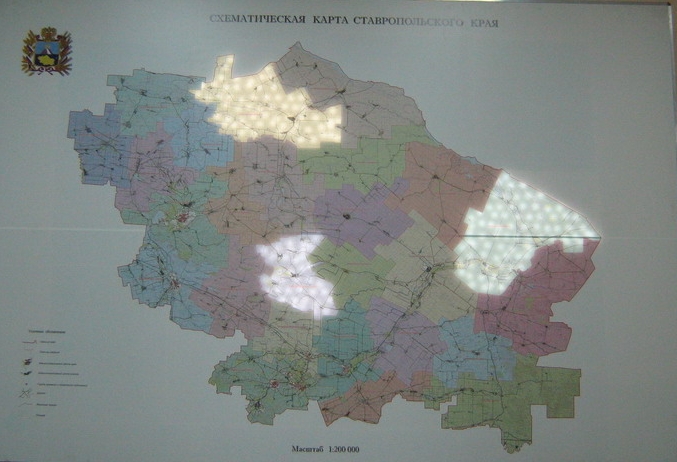

Идея
Как всегда все начинается с идеи. Имеем карту Ставропольского края. На карте имеется 26 районов края. Размер карты 2 х 3 м. Необходимо управлять подсветкой выбранных районов. Управление должно осуществляться дистанционно по инфракрасному каналу управления, далее по тексту просто ИК или IR remote control. Одновременно команды управления должны передаваться на сервер управления на базе РС. При выборе района на карте, сервер управления отображает дополнительную инфомацию на мониторе. По командам с сервера можно управлять отображением информации на карте. Задача поставлена. В конечном итоге мы получили, то что вы видите на фото. Но прежде чем все это реализовать пришлось пройти некоторые этапы и решить различные технические задачи.
ИК система управления отображением информации
ИК система управления отображением информации.

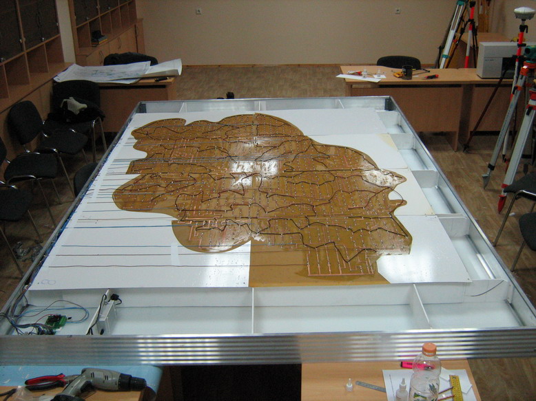

Предвидя, что довольно сложной проблемой может оказаться изготовление собственного корпуса для пульта ДУ, было решено взять готовый пульт ДУ от серийного аппарата. За основу системы ИК управления выбрана система команд ИК управления формата RC5. В настоящее время для управления различной аппаратурой очень широко используется дистанционное управление (ДУ) на ИК-лучах. Пожалуй, первым видом бытовой аппаратуры, где использовалось ИК ДУ, были телевизоры. Сейчас ДУ имеется в большинстве видов бытовой аудио- и видеотехники. Даже переносные музыкальные центры в последнее время все чаще оборудуют системой ДУ. Но бытовая техника это не единственная сфера применения ДУ. Довольно широко распространены приборы с ДУ и на производстве, и в научных лабораториях. В мире существует достаточно много не совместимых между собой систем ИК ДУ. Наибольшее распространение получила система RC-5. Эта система используется во многих телевизорах, в том числе и отечественных. В настоящее время разными заводами выпускается несколько модификаций пультов ДУ RC-5, причем, некоторые модели имеют вполне приличный дизайн. Это позволяет с наименьшими затратами получить самодельное устройство с ИК ДУ. Опуская подробности, почему была выбрана именно эта система, расмотрим теорию построения система на базе формата RC5.

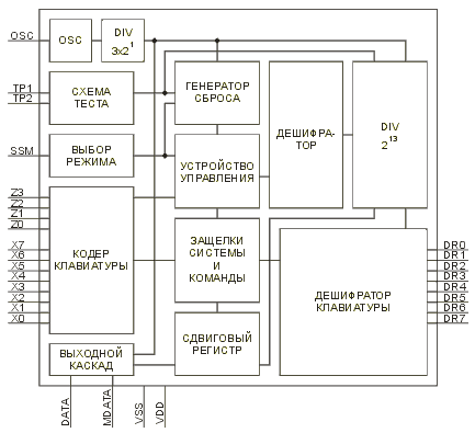

Одной из наиболее распространенных микросхем передатчика является микросхема SAA3010. Кратко рассмотрим ее характеристики.
  • Напряжение питания – 2 .. 7 В
  • Потребляемый ток в ждущем режиме – не более 10 мка
  • Максимальный выходной ток - ±10 мА
  • Максимальная тактовая частота – 450 КГц
Структурная схема микросхемы SAA3010 показана на рисунке 1.
Структурная схема ИС SAA3010
Рисунок 1. Структурная схема ИС SAA3010.

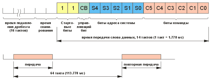

Передатчик генерирует 14-битное слово данных, формат которого следующий:
  • - 2 стартовых бита.
  • - 1 управляющий бит.
  • - 5 бит адреса системы.
  • - 6 бит команды.
  • Формат слова данных кода RC-5
    Рисунок 2. Формат слова данных кода RC-5.

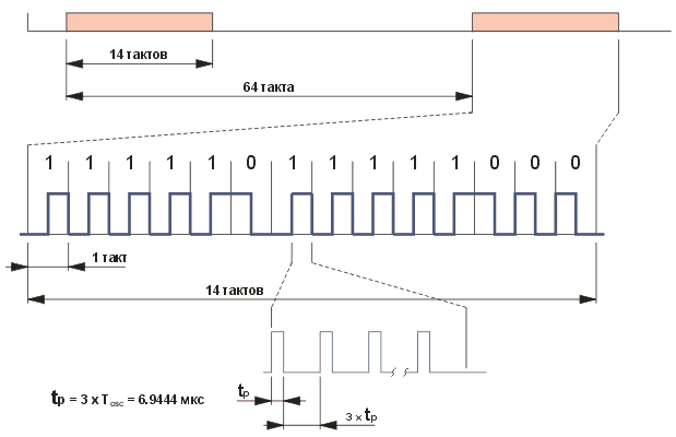

    Стартовые биты предназначены для установки АРУ в IC приемника. Управляющий бит является признаком нового нажатия. Длительность такта составляет 1.778 мс. Пока кнопка остается нажатой, слово данных передается с интервалом 64 такта, т.е. 113.778 мс (рис. 2).
    Первые два импульса являются стартовыми, и оба - логические "1". Отметим, что половина бита (пустая) проходит раньше, чем приемник определит реальный старт сообщения.
    Расширенный RC5 протокол использует только 1 старт-бит. Бит S2 трансформируется и добавляетсяк 6-му биту команды, образуя в целом 7 битов команды.
    Третий бит - управляющий. Этот бит инвертируется всякий раз, когда нажимается клавиша. Таким путем приемник может различать клавишу, которая остается нажатой, или периодически нажимается.
    Следующие 5 бит представляют адресс ИК устройства, который посылается с первым LSB. За адресом следуют 6 бит команды.
    Сообщение содержит 14 бит, вместе с паузой имеют общую длительность 25.2 мс. Иногда сообщение может оказаться короче из-за того, что первая половина старт-бита S1 остается незаполненной. И если последний бит команды является логическим "0", тогда последняя часть бита сообщения также пустая.
    Если клавиша остается нажатой, сообщение будет повторяться каждые 114 мс. Управляющий бит будет оставаться одинаковым во всех сообщениях. Это сигнал для программы приемника интерпретировать это как функцию автоповтора.

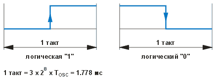

    Для обеспечения хорошей помехоустойчивости применяется двухфазное кодирование (рис. 3).
    Кодирование 0 и 1 в коде RC-5
    Рисунок 3. Кодирование «0» и «1» в коде RC-5.
    При использовании кода RC-5 может понадобиться вычислить средний потребляемый ток. Сделать это достаточно просто, если воспользоваться рис. 4, где показана подробная структура посылки.
    Подробная структура посылки RC-5
    Рисунок 4. Подробная структура посылки RC-5.

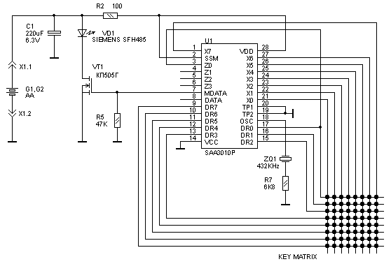

    Для того, чтобы на основе микросхемы передатчика построить законченный пульт ИК ДУ, необходим еще драйвер светодиода, который способен обеспечивать большой импульсный ток. Современные светодиоды работают в пультах ДУ при импульсных токах около 1 А. Драйвер светодиода очень удобно строить на низкопороговом (logic level) МОП-транзисторе, например, КП505А. Пример принципиальной схемы пульта приведен на рис. 5.
    Принципиальная схема пульта RC-5
    Рисунок 5. Принципиальная схема пульта RC-5.
    Номер системы задается перемычкой между выводами Zi и DRj. Номер системы при этом будет следующим:
    SYS = 8i + j
    Код команды, который будет передаваться при нажатии кнопки, которая замыкает линию Xi с линией DRj, вычисляется следующим образом:
    COM = 8i + j

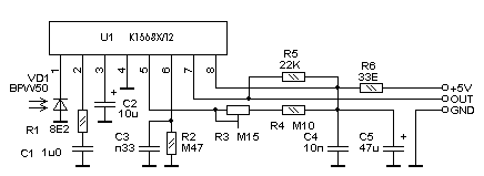

    Приемник ИК ДУ должен восстанавливать данные с двухфазным кодированием, он должен реагировать на большие быстрые изменения уровня сигнала независимо от помех. Ширина импульсов на выходе приемника должна отличаться от номинальной не более чем на 10%. Приемник должен быть нечувствительным к постоянным внешним засветкам. Удовлетворить всем этим требованиям достаточно непросто. Старые реализации приемника ИК ДУ, даже с применением специализированных микросхем, содержали десятки компонентов. Такие приемники часто использовали резонансные контуры, настроенные на частоту 36 КГц. Все это делало конструкцию сложной в изготовлении и настройке, требовало применения хорошего экранирования. В последнее время большое распространение получили трехвыводные интегральные приемники ИК ДУ. В одном корпусе они объединяют фотодиод, предусилитель и формирователь. На выходе формируется обычный ТТЛ сигнал без заполнения 36 КГц, пригодный для дальнейшей обработки микроконтроллером. Такие приемники производятся многими фирмами, это SFH-506 фирмы Siemens, TFMS5360 фирмы Temic, ILM5360 производства ПО «Интеграл» и другие. В настоящее время имеются и более миниатюрные варианты таких микросхем. Поскольку кроме RC-5 существуют и другие стандарты, которые отличаются, в частности, частотой заполнения, существуют интегральные приемники для разных частот. Для работы с кодом RC-5 следует выбирать модели, рассчитанные на частоту заполнения 36 КГц.
    В качестве приемника ИК ДУ можно применить и фотодиод с усилителем-формирователем, в качестве которого может служить специализированная микросхема КР1568ХЛ2. Схема такого приемника приведена на рисунке 6.
    Приемник на микросхеме КР1568ХЛ2
    Рисунок 6. Приемник на микросхеме КР1568ХЛ2.
    Для системы управления отображением информации я выбрал интегральный приемник ИК ДУ. В качестве приемника оптического излучения в микросхеме TSOP1736 установлен высокочувствительный PIN фотодиод, сигнал с которого поступает на входной усилитель, преобразующий выходной ток фотодиода в напряжение. Преобразованный сигнал поступает на усилитель с АРУ и далее на полосовой фильтр, который выделяет сигналы с рабочей частотой 36 кГц из шумов и помех. Выделенный сигнал поступает на демодулятор, который состоит из детектора и интегратора. В паузах между импульсами производится калибровка системы АРУ. Управляет этим схема управления. Благодаря такому построению, микросхема не реагирует на непрерывную помеху даже на рабочей частоте. Активный уровень выходного сигнала - низкий. Микросхема не требует для своей работы установки каких-либо внешних элементов. Все ее компоненты, включая фотоприемник, защищены от внешних наводок внутренним электрическим экраном и залиты специальной пластмассой. Эта пластмасса является фильтром, отсекающим оптические помехи в видимом диапазоне света. Благодаря всем этим мерам микросхема отличается весьма высокой чувствительностью и низкой вероятностью появления ложных сигналов. И всеже интегральные приемники весьма чувствительны к помехам по питанию, поэтому всегда рекомендуется применять фильтры, например, RC. Внешний вид интегрального фотоприемника и расположение выводов показаны на рис. 7.
    Интегральный приемник RC-5
    Рисунок 7. Интегральный приемник RC-5.

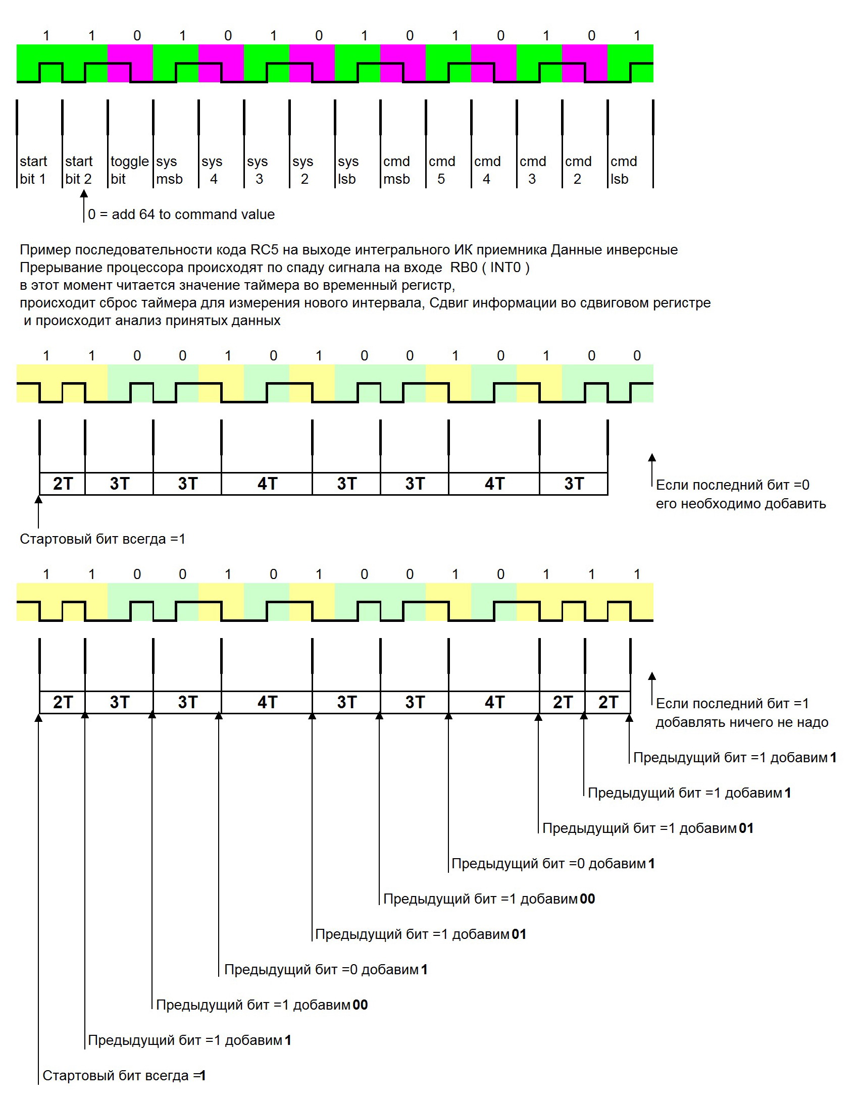

    Декодирование RC-5
    Так как основу нашего устройства составляет микроконтроллера PIC18F252 декодирование кода RC-5 будем осуществлять программно. Предлагаемые в сети алгоритмы приема кода RC5 в большинстве своем не подходят для устройств реального времени, каким авляется наше устройство. Большинство предложенных алгоритмов используют программные циклы для формирования временных задержек и интервалов измерения. Для нашего случая это не подходит. Решено использовать прерывания по спаду сигнала на входе INT микроконтроллера PIC18F252, временные параметры измерять при помощи TMR0 микроконтроллера PIC18F252, этот же таймер вырабатывает прерывание когда истекло время ожидания следующего импульса, т.е. когда наступила пауза между двумя посылками. Демодулированный сигнал с выхода микросхемы DA1, поступает на вход INT0 микроконтроллера, в котором происходит его дешифрация и выдача дешифрированной команды на сдвиговые регистры для управления ключами. Алгоритм дешифрации основан на измерении временных интервалов между прерываниями микроконтроллера PIC18F252. Если внимательно посмотреть на рисунок 8, можно заметить некоторые особенности. Так если интервал между прерываниями микроконтроллера PIC18F252 был равен 2Т, где Т это длительность единичного импулься RC5, то принятый бит может быть 0 или 1. Все зависит от того какой бит был перед этим. В приведенной ниже программе с подробными коментариями это очень хорошо видно. Полностью весь проект доступен для скачивания и использования в личных целях. При перепечатывании ссылка обязательна.
    Различные непонятные моменты можно обсудить на форуме https://www.rlocman.ru/forum/showthread.php?t=3591.
    Ответы и дополнительная информация по данному проекту будет доступна в разделе FAQ моего сайта.
    Проект выполнен в среде MPLAB5.0.
    1. Основной ASM файл
    2. Файл определений переменных, констант , регистров
    3. Файл подпрограмм ввода вывода
    4. Файл подпрограмм инициализации узлов микроконтроллера
    5. Файл обслуживания узла сброса и индикации
    6. Файл приема команд управления по ИК
    7. Файл приема команд управления по RS232
    8. Файл вычисляемых таблиц переходов
    Пояснения к принципу декодирования RC-5
    Кликните для увеличения
    Рисунок 8. Пояснения к принципу декодирования RC-5.

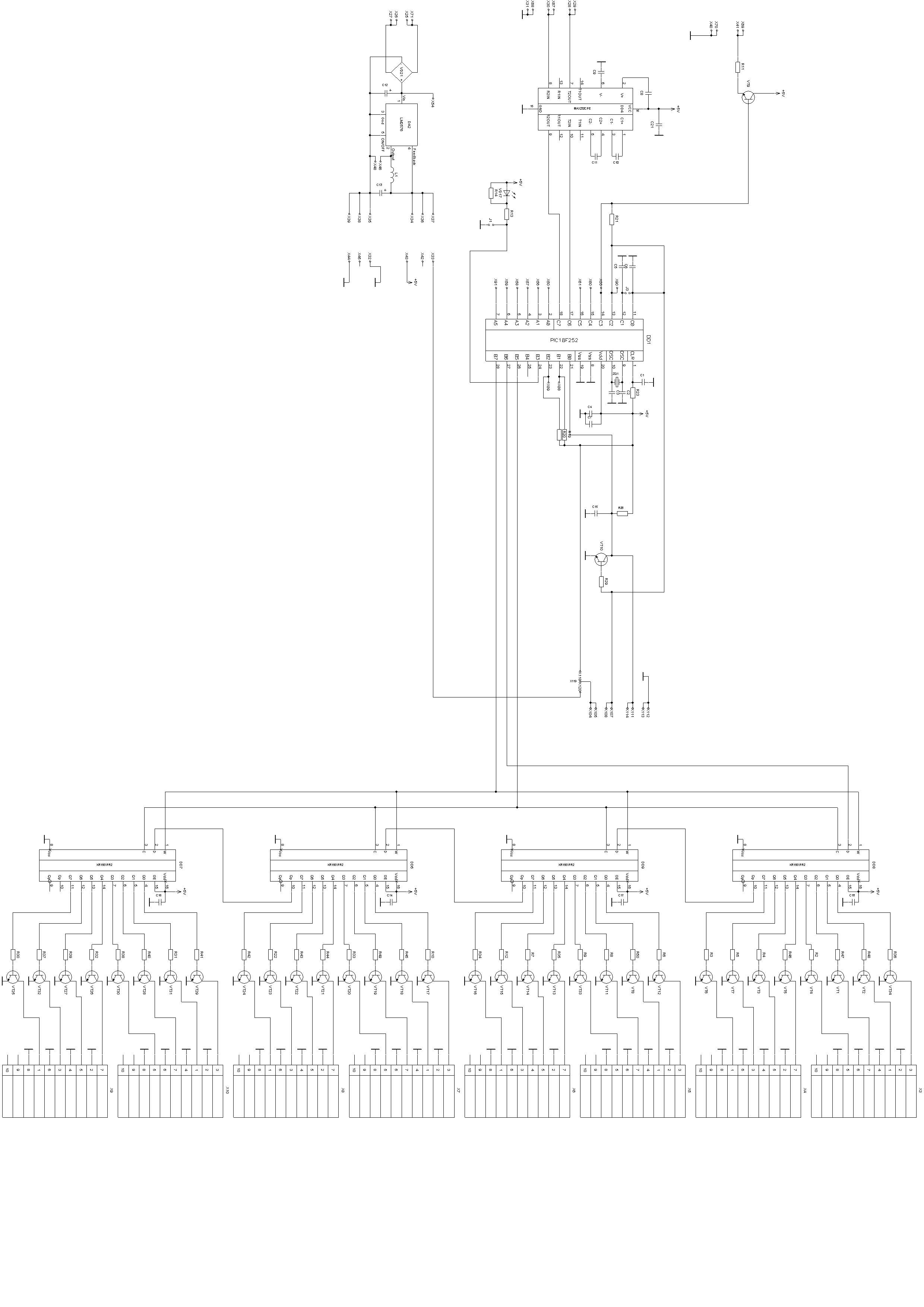

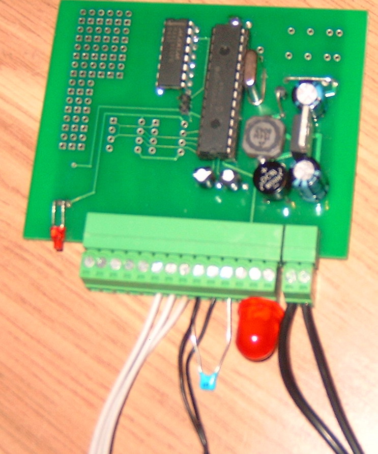

    Принципиальная схема ИК устройства управления отображением информации
    В заключении приведу схему устройства.
    Основу всей схемы составляет микроконтроллера PIC18F252. Схема состоит из следующих основных узлов: стабилизатор напряжения, согласование уровней RS232, сброса и индикации, приема передачи ИК команд, сдвиговые регистры и ключи.
    Блок питания выполнен на основе импульсного стабилизатора. Это сделано для того что иметь широкий диапазон питающих напряжений от 8 В до 40 В, совместимый с питанием для устройств промышленной автоматики.
    Согласование уровней выполнено на микросхеме МАХ232 по типовой схеме включения.
    Особенностью данного устройства является применение узла индикации и сброса установок по умолчанию. Схемотехника этого узла оригинальна, я не встречал подобного в сети. При помощи всего одного вывода микроконтроллера PIC18F252 осушествляем индикацию работы, и этот же вывод микроконтроллера PIC18F252 служит входом для программного сброса установок в EEPROM памяти. Переключение между индикацией и опросом состояния входа происходит с интервалом примерно 0,5 с. Для наблюдателя светодиод просто мигает с частотой 1-2 Гц, но стоит замкнуть джампер как произойдет программный сброс установок по умолчанию.
    Печатная плата для этого устройства специально не разрабатывалась, так как использовалась печатная плата для аналогичного устройства. На плате не были впаяны некоторые элементы, которые просто не нужны в данной разработке. Внешний вид платы без сдвиговых регистров и ключей показан на фото ниже.
    Плата приема команд ИК управления формата RC5
