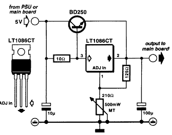

Отмечая, что новые процессоры Intel, как правило, требуют замены материнской платы, Р.Шульц обращает внимание на то, что процессоры AMD K6-2, полностью реализующие свои возможности на "материнках" Super 7, неплохо приспособдены и для апгрейда ПК на "материнках" Socket 7. Дело в том, что, например, AMD K6-2 400 "понимает" множитель частоты системной шины "х2" как "х6" и позволяет таким образом штатно работать в такой материнке на частоте 6х66=396 МГц. Единственная загвоздка - напряжение питания ядра процессора AMD K6-2: оно составляет всего 2,2 В, что чаще всего перемычки материнки Socket 7 не обеспечивают. Выход из положения - найти на печатной плате резисторы, задающие напряжение питания ядра, они обычно расположены рядом с самими "джамперами". Типовая схема переключения напряжений стабилизатора питания показана на рис.1.
Puc.1
Достаточно включить параллельно пару резисторов в земляном плече делителя (опытном путем, измеряя напряжение на выходе стабилизатора или на контактах VCC2 разьема Socket 7 при выноутом процессоре), чтобы обеспечить штатное напряжение питания ядра. В самых ранних пентиумовских материнских платах, не обеспечивающих отдельного пониженного напряжения питания ядра, придется установить дополнительный стабилизатор, возможная схема которого приведена на рис.2.
Разгон процессора AMD K6-2
Его надо установить в разрыв дорожки, через которую подается напряжение на контакты VCC2 разьема процессора, предварительно выставив потенциометром МТ напряжение на выходе = 2,2 В. Рекомендуется также обновить Flash-BIOS "мамки" на более новую версию, скачав ее из Интернета с сайта производителя вашей "мамки".
