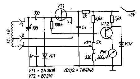

Для радиолюбительских измерений можно применить гетеродинный индикатор резонанса приведенный на рисунке.
Гетеродинный индикатор резонанса на 1,8 - 150 MHz
В схеме можно применитьтранзисторы типа КП303 (VT1) и КТ361 (VT2), диоды КД514.
Данные катушек индуктивности зависят от выбранного диапазона. В оригинале был использован набор из 6 контуров, смонтированных на трехконтактных разъемах.
