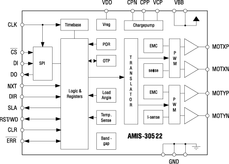

Устройства ASSP (рис. 1) разбиты на две категории с обозначениями AMIS-305xx и AMIS-306xx.
Структурная схема ASSP AMIS-305xx
Рис. 1. Структурная схема ASSP AMIS-305xx
Последняя является более развитой и обеспечивает полностью интегрированное решение, совместимое с высокоуровневыми командами, принимаемыми через интерфейс I2C или LIN. Алгоритм управления реализован в ИС в форме конечного автомата, и разработчику необходимо просто обеспечить входной сигнал, который «дает команду» схеме AMIS-306xx переместить двигатель в определенное положение с указанным ускорением и максимальной скоростью с определенным размером микрошага.
Такие решение идеально подходит, к примеру, для позиционирования камер наблюдения, когда инженеру необходимо как можно быстрее построить рабочую конструкцию. Разработчику не нужно беспокоиться о динамических характеристиках, реализуемых при помощи алгоритма перемещения, поскольку они уже реализованы в составе ASSP. Достаточно просто задать диапазон перемещений, и микросхемой будут отработаны расширенные функции, например, обнаружение заклинивания без использования датчиков.
