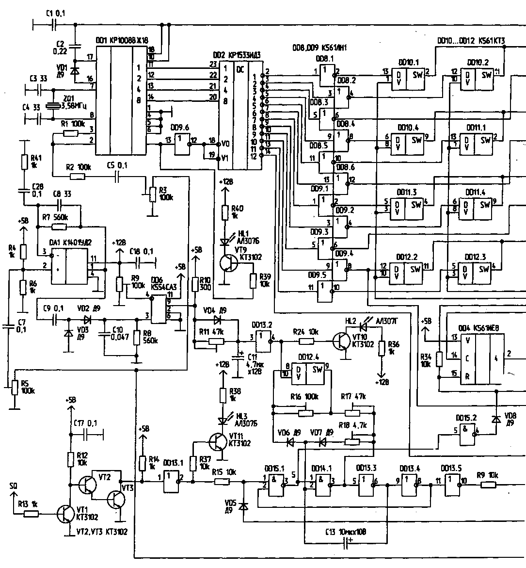

Предлагаемое устройство позволяет одночастотным симплексным радиостанциям иметь выход в городскую телефонную сеть.
Устройство состоит из:
  • приемника и преобразователя DTMF сигналов в десятичный код и импульсы набора номера, выполненных на DD1...DD3, DD8...DD12;
  • усилителя и компаратора VOX системы на DA1 и DD6;
  • генератора, управляющего переключением прием-передача, собранного на D12.4,D13.3...13.5, D14.1, D15.1;
  • схемы автоматического сброса на DD4, DD5;

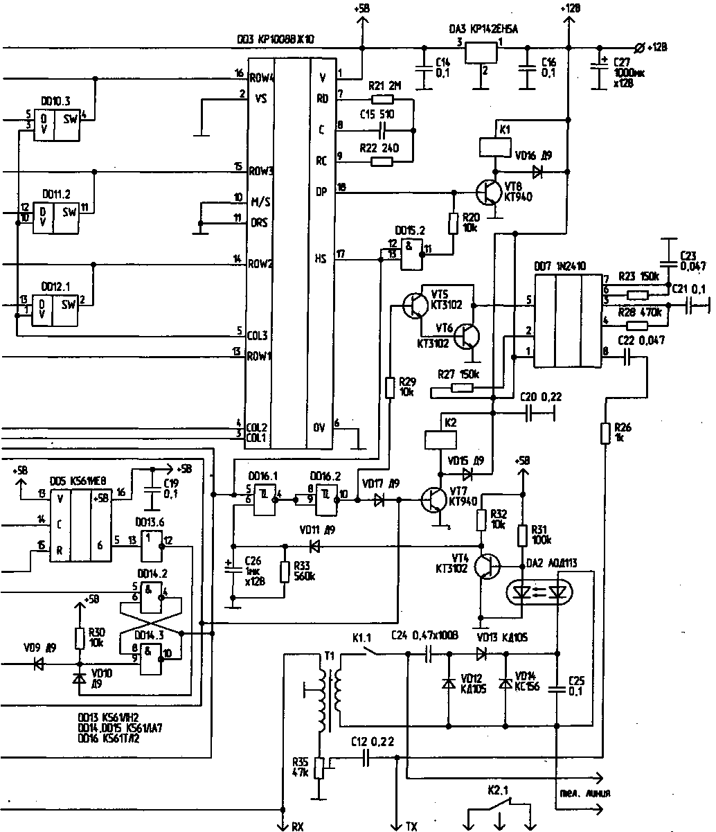

  • формирователя вызывного сигнала на DD7.
Схема интерфейса - Рисунок 1 (47 Kb)
Схема интерфейса - Рисунок 2 (36 Kb)
Кратко рассмотрим работу интерфейса. После приема радиостанцией, подключенной к интерфейсу, знака "*" и последующего ввода набираемого телефонного номера устройство переходит в режим двусторонней симплексной связи - периодически переключается на прием. При появлении в телефонной линии каких-либо сигналов (посылка вызова, голос) время передачи увеличивается, но схема в любом случае периодически переходит на прием для обнаружения возможного голосового сигнала и сигналов управления от радиостанции. Все временные параметры легко поддаются изменению. Также возможно увеличение разрядности кода доступа-пароля" путем установки между элементами дешифратора и триггером DD14.2, DD14.3 схемы, дающей на выходе логический "0" при определенной последовательности входных сигналов. Сброс телефонного интерфейса осуществляется сигналом "#". Входящий телефонный вызов переводит схему в режим передачи и генерации в радиоканал мелодичного звукового сигнала (цепь С24, VD12...VD14, С25, DA2, VT4). Элементы DD4, DD5, DD13.6 HDD 15.2 сбрасывают интерфейс при долгом отсутствии несущей от приемника.
Для работы телефонного интерфейса необходимы следующие соединения с базовой радиостанцией: - выход приемника радиостанции подключается к точке RX интерфейса. Необходимый уровень сигнала устанавливается в радиостанции; - НЧ вход передатчика соединяется с точкой ТХ. При отсутствии возможности регулировки уровня сигнала в радиостанции между интерфейсом и передатчиком подключается резистивный делитель; - контакт SQ подключается к приемнику таким образом, чтобы появление несущей (открывание шумопо-давителя) приводило к переходу напряжения в точке SQ из логической "1"(1...3В)в"0"(0...0,ЗВ).
Допустимо применение оптрона (при соответствующем включении), светодиод которого засвечивается сигналом SQ радиостанции.
Режимом "Прием-передача" управляет, при соответствующем включении контактов, реле К2 интерфейса. Если радиостанция имеет электронную коммутацию режимов работы, лучше использовать бесконтактное управление, заменив реле К2 например оптроном.
Подстроечным резистором R3 устанавливается чувствительность приемника DTMF, R5 - чувствительность усилителя VOX, R9 - порог работы компаратора DD6, R11 - задержка на возврат VOX в исходное состояние после прекращения НЧ
сигнала в линии, R16 - период работы "на передачу" переключающего генератора при наличии НЧ сигнала в телефонной линии, R17 - период работы "на передачу" генератора при отсутствии НЧ сигнала в телефонной линии, R18 - период работы "на прием" переключающего генератора при отсутствии активного сигнала SQ. R35 устанавливает необходимый уровень НЧ сигнала из телефонной линии на вход передатчика.
Светодиод HL1 индицирует прием сигналов DTMF, HL2 - прием НЧ сигнала системой VOX, HL3 - срабатывание шумоподавителя в приемнике.
Изменяя общий коэффициент деления счетчиков DD4 и DD5, можно изменить задержку на сброс интерфейса при долгом отстутствии сигнала на входе приемника.
Некоторые особенности принципиальной схемы: -диод VD1 должен быть германи-евым, в противном случае параллельно диоду подключается резистор сопротивлением порядка 200...300 кОм; - трансформатор Т1 в схеме может быть практически любой, желательно, чтобы коэффициент трансформации равнялся примерно единице, а сопротивление обмотки, подключаемой к линии, было в пределах 200...500 Ом.
