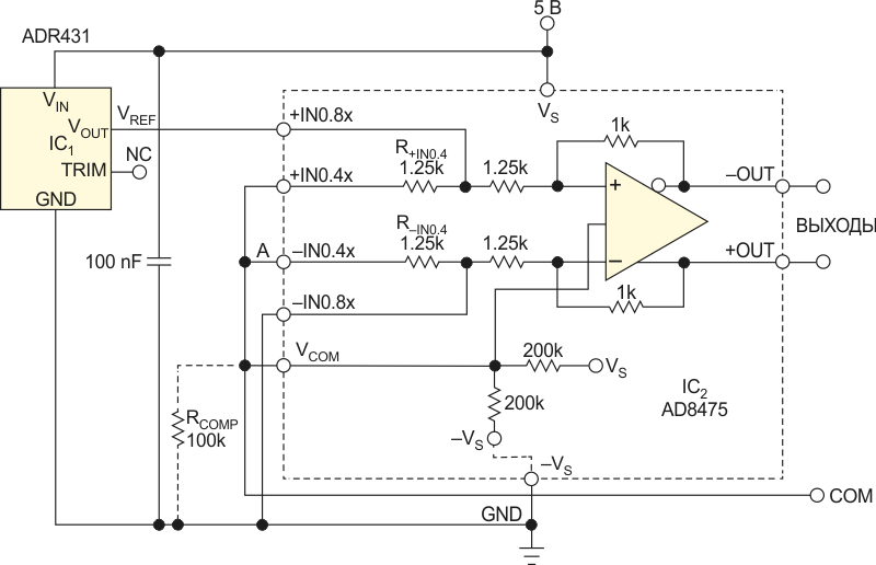

В конструкциях генераторов часто используются компараторы напряжения с точными значениями порогов, а компараторам, в свою очередь, нужны биполярные источники опорного напряжения. У большинства микросхем опорных источников выходное напряжение привязано к их нижней шине питания. Если схеме нужны напряжения обеих полярностей, источник отрицательного опорного напряжения можно сделать, подключив к выходу микросхемы опорного источника инвертор с усилением –1. Однако если аналоговая схема питается от однополярного источника, синфазное напряжение необходимо сместить на определенный уровень. Для этой цели можно использовать схему, показанную на Рисунке 1.
Точный биполярный источник опорного напряжения
Рисунок 1. С помощью этой схемы можно получить точные опорные напряжения 1, –1, 1.25 и –1.25 В.
Выход источника IC1 опорного напряжения VREF подключен к неинвертирующем входу микросхемы IC2 (AD8475). Эта микросхема представляет собой прецизионный усилитель-аттенюатор с дифференциальным выходом двумя выбираемыми коэффициентами усиления: 0.4 и 0.8. В данной схеме IC2 включена как усилитель с коэффициентом усиления 0.8. Инвертирующий вход IC2 (–IN) заземлен. Напряжения на его положительном и отрицательном выходах формируют опорные напряжения, привязанные к синфазному напряжению VCOM. Величины опорных напряжений равны
Коэффициенты усиления 0.4 и 0.8 микросхемы AD8475, благодаря лазерной подгонке внутренних резисторов обратной связи, имеют ошибку не более 0.05%. Именно по этой причине для источника опорного напряжения была выбрана эта микросхема. В типичной схеме включения устройства с коэффициентом усиления 0.8 выводы +VIN0.4× и –VIN0.4× оставляют неподключенными. Однако в схеме на Рисунке 1 эти входы соединены друг с другом, образуя прецизионный делитель 1:1 напряжения VREF.
К этому узлу подключается вход VCOM микросхемы AD8475, и синфазная составляющая опорных напряжений становится равной VREF/2. Случай A в Таблице 1 показывает, что измеренное синфазное напряжение приблизительно на 0.6% ниже, чем VREF/2. Это отличие связано с тем, что внутри микросхемы AD8475 вход VCOM через один резистор 200 кОм соединен с выводом VS, а через другой резистор 200 кОм – с землей. Поэтому вход VCOM можно представить как источник напряжения VS/2 = 2.5 В с последовательным сопротивлением 100 кОм. Это последовательное сопротивление оказывается включенным параллельно резистору R+VIN0.4×, что приводит к некоторому дисбалансу коэффициента деления 1:1. В случаях B и C вывод VCOM подключен к точке A. Компенсационный резистор RCOMP подключается только в случае C. В случаях B и C, глядя на значения VGND, можно увидеть, что RCOMP уменьшает относительную ошибку напряжения на выходе COM с 0.632% до –0.032%.

Во многих приложениях важна только величина разности биполярных опорных напряжений, и этот дисбаланс на нее не влияет. Но если приложению требуется высокоточное синфазное напряжение, между выводом VCOM и землей можно включить компенсационный резистор 100 кОм, и тогда работа схемы будет соответствовать случаю C. Этот резистор почти полностью сохраняет точность коэффициента деления 1:1.
