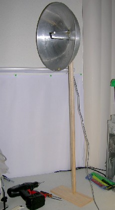

Год назад я приобрел узконаправленную WiFi антенну, которая обеспечивала сигнал мощностью 14 дБ, но прошло немного времени, и я решил собрать свою собственную антенну, похожую на эти.
Перед этим я пытался установить внешнюю антенну на свой Linksys USB адаптер, но результат меня не удовлетворил. Мощность сигнала была всего 4-6 дБ. Это не слишком плохо, но мне хотелось больше. Даже в задней комнате дома, где вовсе нет приема, я пытался поймать лучший сигнал.
Как только у меня появилась идеально круглая крышка, которую я купил на блошином рынке за $0.49, я начал на ее основе собирать свою WiFi антенну.
В принципе, нужны только деревянная стойка, USB удлинитель, USB WiFi адаптер, крышка и шурупы. Еще нужна дрель.
Во-первых, нужно просверлить несколько отверстий для USB удлинителя.
*** Внимание: мощные инструменты опасны, поэтому всегда пользуйтесь защитными очками, перчатками и прочим.
Установка USB удлинителя
Установка на основание
Готовый USB коннектор
Для фиксации USB коннектора используйте силикон.
Используйте стрипсы для крепления USB кабеля к стойке антенны. На второй фотографии показан Linksys WUSB54GC USB адаптер с самодельной внешней антенной.
Теперь, всего лишь один шуруп в основание стойки (чтобы антенна могла вращаться) и все готово.

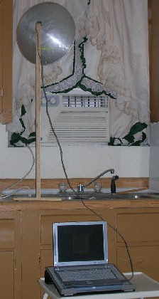

Общий вид готовой антенны. (Этим летом было очень жарко, и я обитал на кухне – прямо под кондиционером).

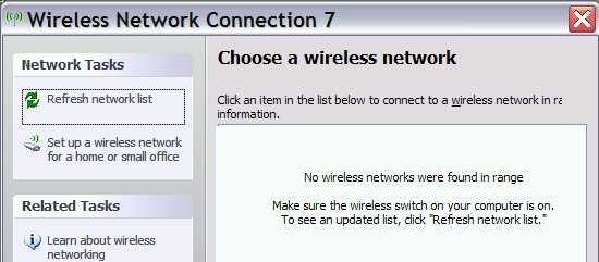

Теперь пора провести тесты. При использовании только USB адаптера, и вместе и без внешней антенны (но без отражателя), Windows XP не обнаруживает никакого сигнала.

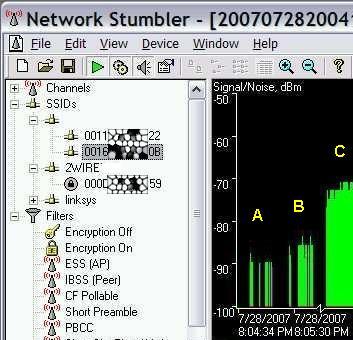

Для слежения за качеством сигнала я пользовался Net Stumbler.
Сигнал A получается при использовании только Linksys WUSB54GC USB адаптера.
Сигнал B получается при использовании WUSB54GC адаптера с внешней антенной.
Сигнал C получается при использовании WUSB54GC + внешняя антенна + отражатель.
Как вы видите, с отражателем мне удалось получить усиление -13 дБ, плюс -4 дБ, и у меня получилось больше -17 дБ! Не так уж плохо.
