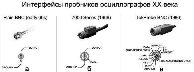

Конструкции пассивных пробников и приспособлений к ним (аксессуаров) постоянно совершенствуются. На рис. 5.13 показано начало эволюции пробников ведущей в разработке и производстве осциллографов корпорации Tektronix. Пока описанные выше пробники относились к их первому поколению – на основе стандартного 50-Омного коаксиального разъема BNC (рис. 5.13,а).
Интерфейсы пробников XХ века корпорации Tektronix
Рис. 5.13. Интерфейсы пробников XХ века корпорации Tektronix
С ростом полосы частот пробника приходится применять улучшенные изолирующие и проводящие материалы и специальные цепи коррекции переходной и частотной характеристик. Кроме того, возникла необходимость передачи осциллографу данных о типе применяемых пробников, меняющихся в ходе работы коэффициентов деления.

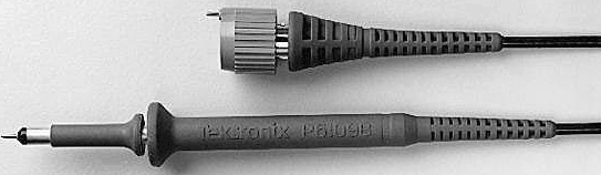

Некоторые осциллографы, например Tektronix TDS 1000B/2000B, способны распознавать коэффициенты деления обычных пробников. Есть пробники, например пассивные Tektronix P-6105A, P-6106, P-6158, конструкция разъема которых предусматривает выдачу сигнала о коэффициенте деления пробника (Readout) – рис. 5.13,б. На рис. 5.14. показан внешний вид одного из таких пассивных пробников P-6109.
Внешний вид пассивного пробника P-6109 c выводом Readout
Рис. 5.14. Внешний вид пассивного пробника P-6109 c выводом Readout

Широкое применение нашли и пробники с интерфейсом Tekprobe, созданные в 1986 г. (рис. 5.13,в). Для съема данных об установленном коэффициенте деления используются пружинящие штыри – пины с остриями, контактирующие с контактными площадками входного разъема каналов осциллографа. Аналогичные по назначению пробники выпускаются и другими производителями осциллографов.

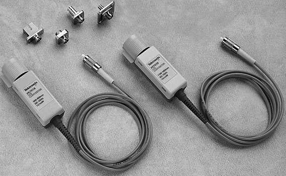

Особым видом пробников являются «оптические пробники». Есть два вида таких пробников: для приема оптического излучения (например, от лазерных импульсных источников излучения) и пробники, использующие оптроны (комбинацию светодиода и фотодиода) для осуществления гальванической развязки от земли осциллографа. Часто этого достаточно для снятия осциллограммы напряжения между двумя любыми точками устройства (схемы). На рис. 5.15 показан внешний вид оптических пробников Tektronix P6701B.
Внешний вид оптических пробников Tektronix P6701B
Рис. 5.15. Внешний вид оптических пробников Tektronix P6701B
Для измерений напряжений между двумя контрольными точками устройства (схемы) можно использовать пробники с гальванической (оптической) развязкой от земли осциллографа. Учтите, что есть альтернативный вариант таких измерений с помощью дифференциальных пробников (см. ниже). Однако они применяются при исследовании низковольтных устройств.

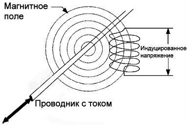

В связи с этим были созданы бесконтактные токовые пробники, принцип действия которых основан на регистрации магнитного поля, появляющегося вокруг проводника при пропускании через него тока I (рис. 5.16). Для повышения чувствительности головка пробника выполняется в виде токового трансформатора, принцип действия которого хорошо известен.
Принцип контроля тока в проводнике по его магнитному полю
Рис. 5.16. Принцип контроля тока в проводнике по его магнитному полю

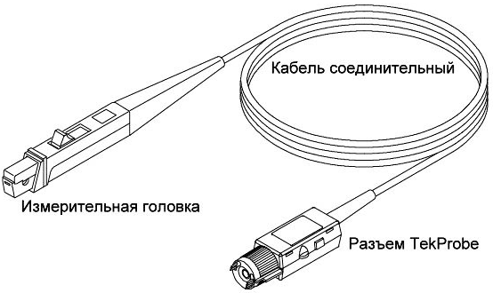

На рис. 5.17 показан внешний вид токового пробника TCP202 с интерфейсом TekProbe с максимальным измеряемым током (постоянным и переменным) до 15 А. Измерительная головка пробника построена по аналогии с токовыми клещами, давно применяемыми в мультиметрах с бесконтактным измерением тока с помощью токового трансформатора. Но она более миниатюрна и предназначена для измерения умеренных токов.
Токовый пробник Tektronix TCP202 с интерфейсом TekProbe
Рис.5.17. Токовый пробник Tektronix TCP202 с интерфейсом TekProbe
С помощью отжима «токовых ключей» их можно разомкнуть и вставить в отверстие провод, ток в котором измеряется и наблюдается. Для увеличения чувствительности и измерения малых токов можно создать обмотку из провода, содержащую несколько витков – рис. 5.18. Для измерения суммарных и разностных токов возможна вставка в отверстие измерительной головки двух проводников. Значения чувствительности для того или иного способа измерений можно найти в описании пробника. При использовании специального калибратора тока погрешность измерения тока после калибровки составляет ±1% для токов от 0,05 до 5 А и ±2% для токов от 5 до 15 А.

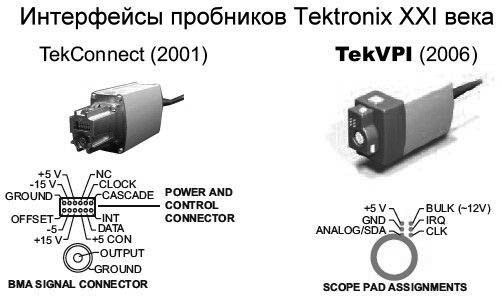

В 2001 г. корпорацией Tektronix были созданы пробники класса TekConnectTM, внешний вид которых показан на рис. 5.19,а, а затем в 2006 г. – новейшие пробники типа TekVPITM – рис. 5.19,б. Такие пробники применяются в новейших осциллографах серий DPO/MSO-4000 и DPO-7000 корпорации Tektronix.
Новейшие интерфейсы пробников корпорации Tektronix XXI века
Рис. 5.19. Новейшие интерфейсы пробников корпорации Tektronix XXI века

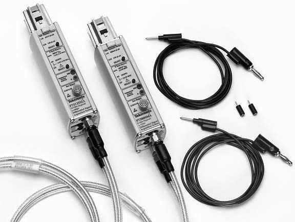

Выпускаются разнообразные пробники с интерфейсом TekConnectTM. В основном пробники этого класса предназначены для широкополосных осциллографов корпорации Tektronix. Так, в конце 2006 г. были выпущены дифференциальные пробники этого класса P7380SMA и P7313SMA с полосой частот 8 и 13 ГГц – рис. 20. Времена нарастания из переходной характеристики составляют 55 и 40 пс при отсчете на уровнях 10% и 90% и 35 и 25 пс при отсчете на уровнях 20% и 80%. Это позволяет использовать пробники при испытании высокоскоростных импульсных и логических схем. Более подробно дифференциальные пробники рассматриваются ниже.
Широкополосные пробники P7380SMA и P7313SMA с интерфейсом TekConnectTM
Рис. 20. Широкополосные пробники P7380SMA и P7313SMA с интерфейсом TekConnectTM
Новые осциллографы корпорации Tekronix серий 4000/7000 используют новейшую и наиболее перспективную архитектуру и конструкцию пробников типа TekVPITM (рис. 5.19,б). Это пробники нового поколения. Они обеспечивают интеллектуальный двухсторонний интерфейс, удобство подключения к осциллографу с фиксацией с помощью защелки, сохранение высочайшей точности вычислений и выполнение любых функций пробников различного класса. Пробники имеют удобные средства настройки и диагностики, что снижает требования у квалификации пользователей осциллографами. Светодиодные индикаторы на блоке компенсации, подключаемом к осциллографу, дают наглядную цветовую информацию о работе пробника. Windows-интерфейс осциллографов имеет контекстное меню, также дающее полную информацию о пробниках и их установках. Это меню можно вызвать специальной кнопкой на блоке компенсации.

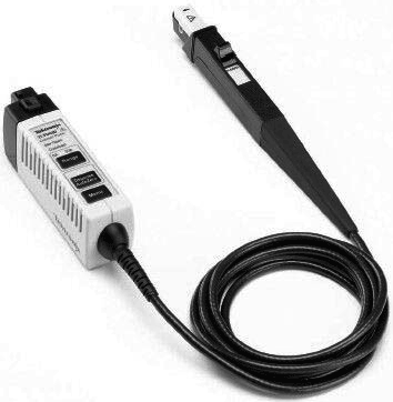

Одним из первых с интерфейсом TekVPITM был выпущен токовый пробник TCP0030 (рис. 5.21). Он обеспечивает осциллографирование токов от 1 мА до 30 А с пиковой импульсной нагрузкой до 50 А. Полоса частот этого пробника до 120 МГц, он обеспечивает подключение к любому осциллографу серий DPO4000 и DPO7000 без применения источника питания пробника. Пробник широко используется при тестировании и отладке элетротехнических и энергетических устройств малой и средней мощности.
Токовый пробник TCP0030 с интерфейсом TekVPITM
Рис. 5.21. Токовый пробник TCP0030 с интерфейсом TekVPITM
