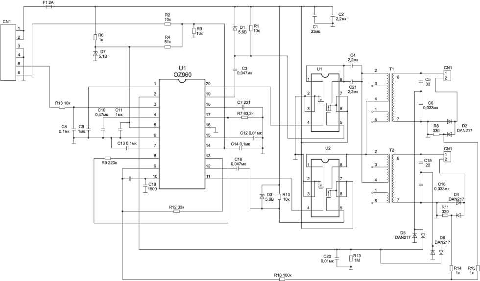

Этот инвертор (его принципиальная схема показана на рис. 5) применяется в 17-дюймовых мониторах AСER, ROVER SCAN с матрицами SAMSUNG, а его упрощенный вариант (рис. 6) — в 15-дюймовых мониторах LG с матрицей LG-PHILIPS. Схема реализована на основе 2-канального ШИМ контроллера фирмы OZ960 O2MICRO с 4-мя выходами управляющих сигналов. В качестве силовых ключей применяются транзисторные сборки типа FDS4435 (два полевых транзистора c p-каналом) и FDS4410 (два полевых транзистора с n-каналом). Схема позволяет подключить 4 лампы, что обеспечивает повышенную яркость подсветки LCD-панели.
Инвертор обладает следующими характеристиками:
  • напряжение питания — 12 В;
  • номинальный ток в нагрузке каждого канала — 8 мА;
  • рабочее напряжение питания ламп — 850 В, напряжение запуска— 1300 В;
  • частота выходного напряжения— от 30 кГц (при минимальной яркости) до 60 кГц (при максимальной яркости).
Максимальная яркость свечения экрана с этим инвертором — 350 кд/м2;
  • время срабатывания защиты — 1…2 с.
При включении монитора на разъем инвертора поступают напряжения +12 В — для питания ключей Q904-Q908 и +6 В — для питания контроллера U901 (в варианте для монитора LG это напряжение формируется из напряжения +12 В, см. схему на рис. 6). При этом инвертор находится в дежурном режиме. Напряжение включения контроллера ENV поступает на выв. 3 микросхемы от микроконтроллера главной платы монитора. Контроллер ШИМ имеет два одинаковых выхода для питания двух каналов инвертора: выв. 11, 12 и выв. 19, 20 (рис. 5 и 6). Частота работы генератора и ШИМ определяются номиналами резистора R908 и конденсатора С912, подключенных к выв. 17 и 18 микросхемы (рис. 5). Резисторный делитель R908 R909 определяет начальный порог генератора пилообразного напряжения (0,3 В). На конденсаторе С906 (выв. 7 U901) формируется пороговое напряжение компаратора и схемы защиты, время срабатывания которой определяется номиналом конденсатора С902 (выв. 1). Напряжение защиты от короткого замыкания и перегрузки (при обрыве ламп подсветки) поступает на выв. 2 микросхемы. Контроллер U901 имеет встроенные схему мягкого запуска и внутренний стабилизатор. Запуск схемы мягкого запуска определяется напряжением на выв. 4 (5 В) контроллера.
Преобразователь напряжения постоянного тока в высоковольтное напряжение питания ламп выполнен на двух парах транзисторных сборок р-типа FDS4435 и n-типа FDS4410 и запускается принудительно импульсами с ШИМ. В первичной обмотке трансформатора протекает пульсирующий ток, и на вторичных обмотках Т901 появляется напряжение питания ламп подсветки, подключенных к разъемам J904-J906. Для стабилизации выходных напряжений инвертора напряжение обратной связи подается через двухполупериодные выпрямители Q911-Q914 и интегрирующую цепь R938 C907 C908 и в виде пилообразных импульсов поступает на выв. 9 контроллера U901. При обрыве одной из ламп подсветки возрастает ток через делитель R930 R932 или R931 R933,а затем выпрямленное напряжение поступает на выв. 2 контроллера, превышая установленный порог. Тем самым формирование импульсов ШИМ на выв. 11, 12 и 19, 20 U901 блокируется. При коротком замыкании в контурах С933 С934 Т901 (обмотка 5-4) и С930 С931 Т901 (обмотка 1-8) возникают „всплески» напряжения, которые выпрямляются Q907-Q910 и также поступают на выв. 2 контроллера— в этом случае срабатывает защита и инвертор выключается. Если время короткого замыкания не превышает время заряда конденсатора С902, то инвертор продолжает работать в нормальном режиме.
Принципиальное отличие схем на рис. 5 и 6 в том, что в первом случае применяется более сложная схема мягкого старта (сигнал поступает на выв. 4 микросхемы) на транзисторах Q902, Q903. В схеме на рис. 6 она реализована на конденсаторе С10. В ней же используются сборки полевых транзисторов U2, U3 (р- и n-типа), что упрощает согласование их по мощности и обеспечивает высокую надежность в схемах с двумя лампами. В схеме на рис. 5 применяются полевые транзисторы Q904-Q907, включенные по мостовой схеме, что повышает выходную мощность схемы и надежность работы в режимах пуска и при больших токах.

Лампы не включаются
Проверяют наличие напряжения питания +12 и +6 В на конт. Vinv, Vdd соединителя инвертора соответственно (рис. 5). При их отсутствии проверяют исправность главной платы монитора, сборок Q904, Q905, стабилитронов Q903-Q906 и конденсатора С901.
Нажмите для увеличения
Проверяют поступление напряжения включения инвертора +5 В на конт. Ven при переводе монитора в рабочий режим. Проверить исправность инвертора можно с помощью внешнего источника питания, подав напряжение 5 В на выв. 3 микросхемы U901. Если при этом лампы включаются, то причина неисправности в главной плате. В противном случае проверяют элементы инвертора, а контролируют наличие сигналов ШИМ на выв. 11, 12 и 19, 20 U901 и, в случае их отсутствия, заменяют эту микросхему. Также проверяют исправность обмоток трансформатора Т901 на обрыв и короткое замыкание витков. При обнаружении короткого замыкания во вторичных цепях трансформатора в первую очередь проверяют исправность конденсаторов С931, С930, С933 и С934. Если эти конденсаторы исправны (можно просто отпаять их от схемы), а короткое замыкание имеет место, вскрывают место установки ламп и проверяют их контакты. Обгоревшие контакты восстанавливают.
Лампы подсветки вспыхивают на короткое время и тут же гаснут
Проверяют исправность всех ламп, а также их цепи соединения с разъемами J903-J906. Проверить исправность этой цепи можно, не разбирая блок ламп. Для этого отключают на короткое время цепи обратной связи, последовательно отпаивая диоды D911, D913. Если при этом вторая пара ламп включится — то неисправна одна из ламп первой пары. В противном случае неисправен контроллер ШИМ или повреждены все лампы. Проверить работоспособность инвертора также можно, используя вместо ламп эквивалентную нагрузку — резистор номиналом 100 кОм, включенный между конт. 1, 2 разъемов J903, J906. Если в этом случае инвертор не работает и импульсов ШИМ нет на выв. 19, 20 и 11, 12 U901, то проверяют уровень напряжения на выв. 9 и 10 микросхемы (1,24 и 1,33 В соответственно. При отсутствии указанных напряжений проверяют элементы С907, С908, D901 и R910. Перед заменой микросхемы контроллера проверяют номинал и исправность конденсаторов С902, С904 и С906.
Инвертор самопроизвольно выключается через некоторое время (от нескольких секунд до нескольких минут)
Проверяют напряжение на выв. 1 (около 0 В) и 2 (0,85 В) U901 в рабочем режиме, при необходимости меняют конденсатор С902. При значительном отличии напряжения на выв. 2 от номинального проверяют элементы в цепи защиты от короткого замыкания и перегрузки (D907-D910, C930-C935, R930-R933) и, если они исправны, заменяют микросхему контроллера. Проверяют соотношение напряжений на выв. 9 и 10 микросхемы: на выв. 9 напряжение должно быть ниже. Если это не так, проверяют емкостной делитель С907 С908 и элементы обратной связи D911-D914, R938.
Чаще всего причина подобной неисправности вызвана дефектом конденсатора C902.
Инвертор работает нестабильно, наблюдается мигание ламп подсветки
Проверяют работоспособность инвертора на всех режимах работы монитора и во всем диапазоне яркости. Если нестабильность наблюдается только в некоторых режимах, то неисправна главная плата монитора (схема формирования напряжения яркости). Как и в предыдущем случае включают эквивалентную нагрузку и в разрыв цепи устанавливают миллиамперметр. Если ток стабилен и равен 7,5 мА (при минимальной яркости) и 8,5 мА (при максимальной яркости), то неисправны лампы подсветки и их надо заменить. Также проверяют элементы вторичной цепи: Т901, С930-С934. Затем проверяют стабильность прямоугольных импульсов (средняя частота — 45 кГц) на выв. 11, 12 и 19, 20 микросхемы U901. Постоянная составляющая на них должна быть 2,7 В на Р-выходах и 2,5 В — на N-выходах). Проверяют стабильность пилообразного напряжения на выв. 17 микросхемы и при необходимости заменяют С912, R908.
