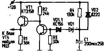

Собирая схему для задержки включения кинескопа по статье А.Ильина (РЛ 4-95), вариант для блока МЦЗ, я обнаружил, что это устройство нуждается в некоторых усовершенствованиях.
1. Стабилитрон VD1 в схеме используется в качестве ключевого элемента, открывающегося напряжением, и его рабочий ток здесь много меньше 3 мА — минимально допустимого по тех.услови-ям. В таком режиме у стабилитрона КС 156 порог открывания оказался всего-навсего около 2 В (при токе 30 мкА). Поэтому для увеличения времени задержки и более эффективного использования емкости С1 лучше установить последовательно с VD1 второй стабилитрон VD1.1. Также для увеличения их рабочего тока желательно уменьшить R3 до 30 кОм.
Как увеличить срок службы кинескопа
2. При емкости С1 220 мкф устройство готово к повторному включению не раньше чем через 30 с, т.к разряд происходит через R4 с большим сопротивлением. Для ускорения этого процесса R4 следует за-шунтировать диодом VD2. При заряде он закрыт напряжением от источника +12 В, а после выключения телевизора — открывается потенциалом с С1, и разряд быстро происходит через прямое сопротивление диода.
3. Вместо С1 на 6,3 В лучше взять конденсатор на 25 В. Конденсаторы на большее напряжение стабильнее, а главное, меньше "усыхают" со временем.
Все вышесказанное применимо и к варианту для блока МЦ2, т.к. у них одинаковый узел формирования интервала задержки.
