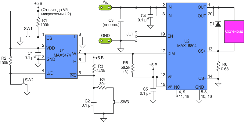

Пропорциональное управление соленоидами используется в некоторых промышленных гидравлических системах и, как правило, выполняется с помощью микроконтроллеров или программируемых логических контроллеров (ПЛК). Такие сложные драйверы обычно требуют несколько различных источников для питания логики и управления. (Цель пропорционального управления состоит в том, чтобы переместить сердечник соленоида в произвольное положение и оставить его там). Однако в случае, когда нужно однократно установить положение сердечника и «забыть» про него, драйверу соленоида не должны требоваться ни дорогой ПЛК, ни вычислительная мощность микроконтроллера. В идеале, он должен работать от источника питания самого соленоида.
Эти требованиям удовлетворяет схема на Рисунке 1, которая, к тому же, занимает очень мало места на печатной плате. 350-миллиамперный драйвер светодиодов U2 содержит цепи аналогового и широтно-импульсного (ШИМ) диммирования. Обычно эта микросхема используется для управления светодиодами высокой яркости, но в данном приложении ее выход с открытым стоком (OUT) и вход токоизмерительного резистора (CS+) подключены непосредственно к выводам соленоида. Максимальный ток соленоида устанавливается резистором R6.
Стабилизатор тока светодиодов с низким падением напряжения.
Рисунок 1. Эта небольшая схема цифрового драйвера, выполненная на элементах
поверхностного монтажа, обеспечивает пропорциональное управление
соленоидом, не требуя микроконтроллера или ПЛК.
Схема управляет соленоидами в диапазоне напряжений питания от 6 В до 40 В постоянного тока, используя только источник, к которому подключен соленоид. Схема была испытана с 24-вольтовым тяговым соленоидом Ledex, рассчитанным на максимальный ток 290 мА.
Микросхема U1 представляет собой 32-позиционный энергонезависимый линейный цифровой потенциометр. Она включена переменным резистором, и ее внутреннее сопротивление 100 кОм вместе с R5 образуют делитель, выходное аналоговое напряжения которого от 0 В до 3.17 В подается на вход DIM микросхемы U2. После активации потенциометра отпусканием кнопки SW1 и установки направления изменения кнопкой SW2 (разомкнуть для увеличения, замкнуть для уменьшения), это напряжение на выводе можно инкрементировать каждым нажатием на кнопку SW3 (при разомкнутой кнопке SW1). За 32 цикла нажатия и отпускания SW3 будет пройден диапазон от 0 В до 3.17 В. С точки зрения положения движка, напряжение VDIM на выводе DIM приблизительно равно
где
R5 = 56.2 кОм,
N – N-ое положение движка (между 1 и 32).
R3, R4 и C2 устраняют дребезг контактов кнопки SW3, инкрементирующей и декрементирующей положение движка. U2 с частотой 200 Гц коммутирует соленоид импульсами ШИМ, коэффициент заполнения которых изменяется в зависимости от напряжения на выводе DIM.
Микросхема U2 и соленоид подключены к одному источнику питания (в данном случае – 24 В). Потенциометр U1 питается напряжением 5 В с вывода V5 микросхемы U2, который может отдавать ток до 2 мА. Конденсаторы C1, C4 и C5 служат для развязки по питанию и устанавливаются в непосредственной близости у соответствующих выводов микросхем. Конденсатор C3 может понадобиться в том случае, когда схема расположена на расстоянии от источника питания. Обратный диод D1 позволяет току циркулировать через катушку соленоида в интервалах между импульсами ШИМ.
Встроенные цепи защиты U2 обеспечивает косвенную токовую и тепловую защиту всей схемы, противодействуя перегрузкам по току и коротким замыканиям, создаваемым дефектным соленоидом или закороченными проводами. Перемычка JU1 управляет микросхемой U2, подключая ее вход EN (вывод 19) либо к VIN (включена), либо к земле (выключена). В Таблице 1 представлены режимы схемы для различных положений сердечника соленоида.

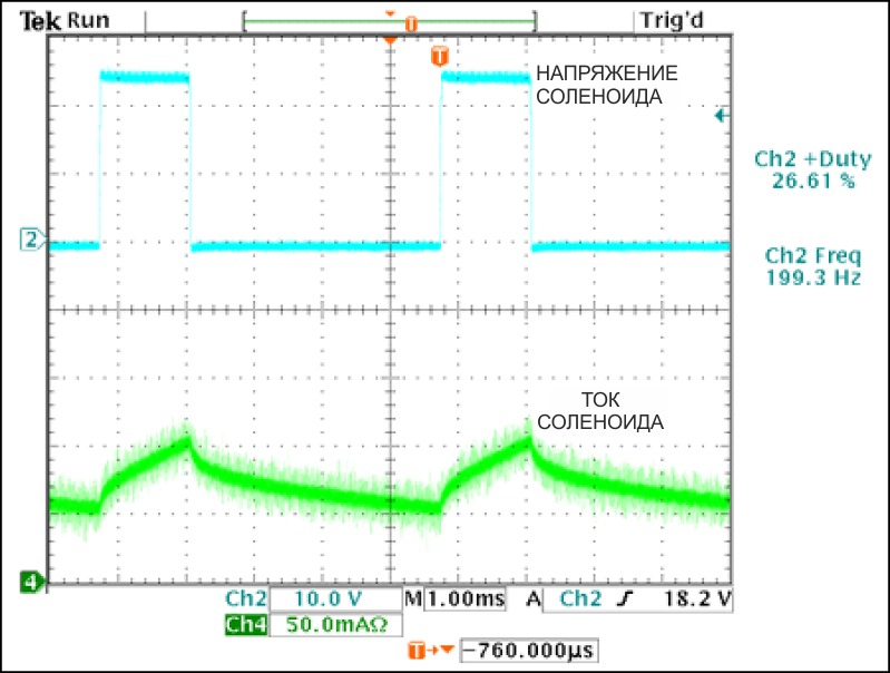

На Рисунке 2а показаны формы напряжения и тока на выходе драйвера соленоида для случая, когда коэффициент заполнения импульсов ШИМ равен 26%. При таком коэффициенте заполнения ток обмотки, равный 32.4 мА с.к.з., смещает сердечник соленоида на расстояние 0.0312 дюйма (0.79 мм).
а)
б)
Рисунок 2. Эти осциллограммы токов и напряжений соленоида,
сформированных схемой драйвера, соответствуют
смещению сердечника на 0.0312" и 0.3215" при коэффициентах
заполнения 26% (а) и 76% (б), соответственно.
На Рисунке 2б изображены импульсы напряжения и тока драйвера соленоида для коэффициента заполнения 76%, соответствующего току обмотки 211 мА с.к.з., смещающему сердечник на расстояние 0.312 дюйма (7.9 мм).
