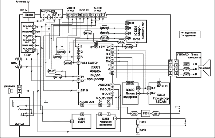

Видеосигнал с блока видеодетектора поступает на вход 36 внутреннего коммутатора видеопроцессора. Второй вход коммутатора (вывод 34) предназначен для внешнего видеосигнала. С выхода коммутатора выбранный видеосигнал направляется для дальнейшей обработки в каналы яркости и цветности видеопроцессора, а так же проходит на вывод 38.
С вывода 38 видеосигнал направляется в три цепи:
  • на вход декодера SECAM (вывод 16 IC603);
  • через эмиттерный повторитель Q502 – на вход 39 блока синхронизации видеопроцессора;
  • через эмиттерный повторитель Q1215 – на вход 30 декодера телетекста (в микроконтроллер).

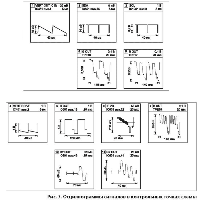

После обработки в каналах яркости и цветности выходные RGB-сигналы проходят на выводы 21-23 и направляются в видеоусилители на плате кинескопа.
Для отображения телетекста, меню и внешних RGB-сигналов, видеопроцессор оснащен входом RGB-сигналов (выводы 25, 27, 29).
Для обеспечения постоянной яркости и контрастности изображения при изменении внешнего уровня освещенности, в цепь сигнала ограничения тока луча включен транзистор Q1217. Сигнал об уровне освещенности подается на базу транзистора с фоторезистора R1223, а сигнал с коллектора поступает на вход 26 видеопроцессора IC601.

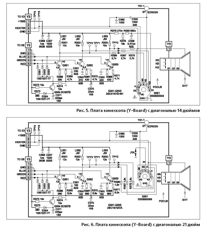

Видеоусилитель.
Видеоусилители реализованы на транзисторах Q351-Q353. Питание видеоусилителей осуществляется напряжением +190В, которое вырабатывает блок строчной развертки. Транзистор Q354 обеспечивает запирание усилителей после выключения телевизора, предотвращая появления пятна на экране. Время запирания определяется номиналами C371 и R374.

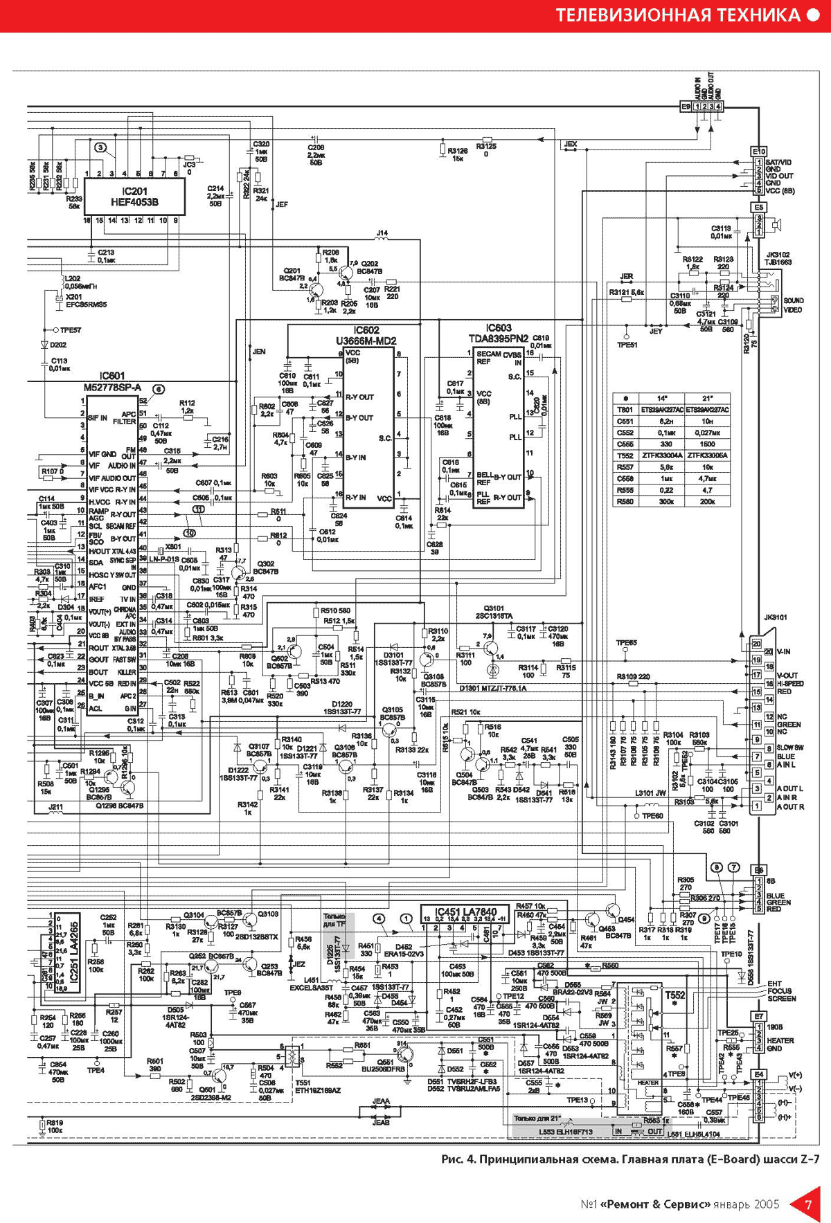

Тракт обработки звука.
Сигнал поднесущей звукового сопровождения выделяется из сигнала ПЧ блоком видеодетектора и с вывода 10 видеодетектора поступает на вход 2 усилителя-ограничителя видеопроцессора IC601. После детектирования сигнал звука поступает на вход внутреннего коммутатора IC601. На второй вход коммутатора (вывод 47) поступает аудиосигнал с дополнительного коммутатора IC201. Выбранный сигнал проходит на вывод 46 видеопроцессора. Далее сигнал звука поступает на вывод 10 дифференциального усилителя мощности звука IC251 (LA4265). Другой вход дифференциального усилителя (вывод 9) подключен к корпусу через разделительные конденсаторы С257, С258. Сигнал отключения звука (MUTE2) подается на вывод 5 усилителя, конденсатор предыскажений подключен к выводам 6 и 7. Выход усилителя мощности – вывод 2. С выхода усилителя через разделительный конденсатор C251 сигнал звука проходит на гнездо подключения головных телефонов и далее - на громкоговоритель.
Дополнительный коммутатор IC201 (HEF4053B) – это 3 коммутатора 2х1. В шасси используется только 2 коммутатора из трех. Назначение используемых выводов коммутатора приведено в таблице 2.

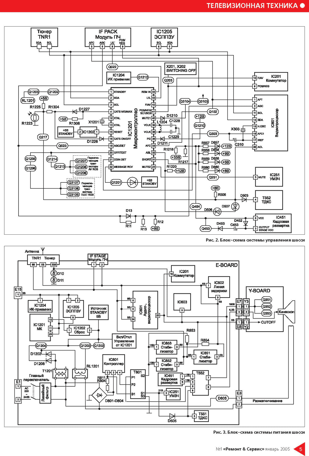

Микроконтроллер обеспечивает управление блоками телевизора по шине I²C, декодирование сигналов телетекста, прием команд с пульта управления и клавиатуры телевизора. Для отображения телетекста микроконтроллер использует внутреннее ОЗУ емкостью 8кБайт. Настройки телевизора хранятся во внешней микросхеме ППЗУ IC1205.
Композитный видеосигнал поступает в микроконтроллер на вывод 30. Выход сигналов телетекста и меню – выводы 47-49. Далее RGB-сигналы через эмиттерные повторители Q1207-Q1209 поступают на входы 25, 27 и 29 видеопроцессора IC601.
Клавиши управления на телевизоре подключены к отдельным выводам микроконтроллера. Вход сигнала с пульта дистанционного управления (ПДУ) – вывод 44.
Питание микроконтроллера осуществляется напряжением +5В, которое вырабатывается отдельным источником питания и стабилизатором на транзисторе Q1204. При включении телевизора инициализация микроконтроллера осуществляется микросхемой IC1202, которая формирует импульс сброса при появлении напряжения +5В.
Для контроля за аварийными ситуациями в микроконтроллере используется сигнал SHORT, который поступает на вывод 31. При нормальной работе этот потенциал составляет +2.6В и формируется он с помощью делителя на резисторах R1218 и R1217 из напряжения +190В (вырабатывается строчной разверткой). Для контроля за основными напряжениями питания в эту же цепь подключены диоды D857, D858, D859, D860. Катоды диодов подключены соответственно к напряжениям +12В, +9В, +5В и +8В. При пропадании любого из напряжений питания потенциал на выводе 31 становится низким.
Контроль за перегрузкой усилителя мощности звука осуществляется по цепи питания +22В. Питание на усилитель IC251 подается через резистор R257, который в свою очередь подключен между эмиттером и базой транзистора Q252. При увеличении тока через резистор, разность потенциалов на нем открывает транзисторы Q252 и Q253. Открытый транзистор Q253 шунтирует сигнал SHORT на выводе 31 микроконтроллера.
Контроль за работой кадровой развертки осуществляется следующим образом: импульсы обратного хода кадровой развертки через диод D453 заряжают конденсатор С454. Положительный потенциал на конденсаторе С454 поддерживает в открытом состоянии транзистор Q453. При отсутствии кадровых импульсов, конденсатор С454 разряжается через резисторы R460, R461, что приводит к закрытию Q453 и открытию Q454. Открытый транзистор Q454 шунтирует цепь сигнала SHORT.

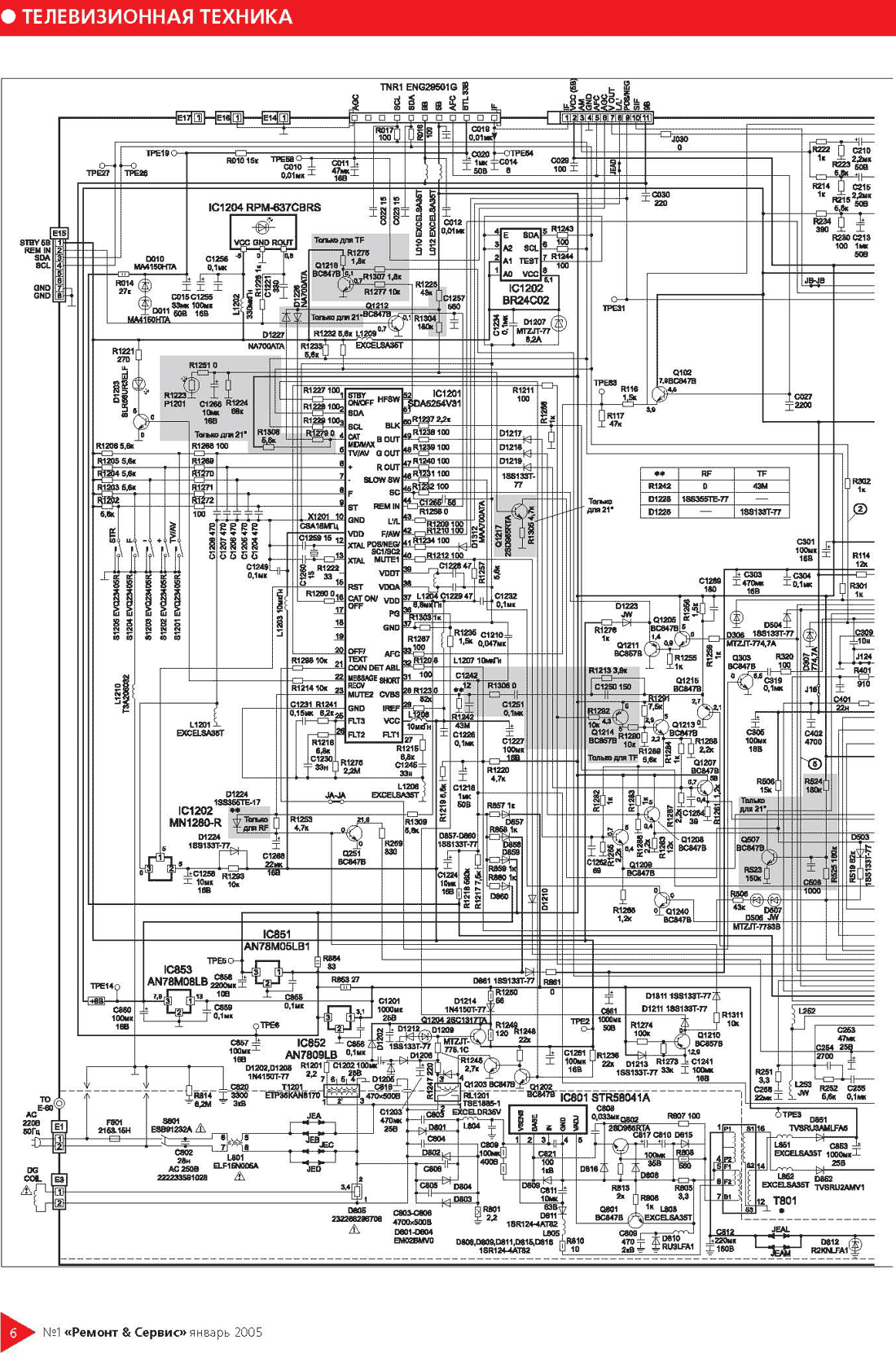

Блок питания выполнен на основе импульсного гибридного регулятора IC801. Микросхема изготовлена на диффузионных планарных транзисторах. Назначение выводов IC801 приведено в таблице 3.
Таблица 3. Назначение выводов STR54041.

Если источник питания дежурного режима работает, переходят к проверке микроконтроллера. Проверяют питание на выводах микроконтроллера, работу кварцевого резонатора, сигналы шины I²C, работу формирователя сигнала RESET (IC1202).
При переключении телевизора из дежурного режима в рабочий перегорает сетевой предохранитель.
Проверяют исправность элементов сетевого фильтра, систему размагничивания кинескопа, выпрямителя. Проверяют на пробой выводы 3 и 4 IC801 и выходной транзистор строчной развертки Q551. Проверяют первичные обмотки трансформаторов T801 и Т552 на замыкание. Если неисправный элемент не обнаружен, для локализации неисправности размыкают перемычки JEAA и JAAB. Если предохранитель больше не перегорает – неисправность в цепях строчной развертки.
Телевизор не включается, сетевой предохранитель цел.
Проверяют прохождение сигнала STBY от вывода 1 микроконтроллера IC1201 до транзистора Q1201. Проверяют исправность реле RL1201. Проверяют наличие напряжения +311В на выводе 3 IC801. Если напряжение отсутствует – проверяют исправность элементов сетевого фильтра и диодного моста. Проверяют первичную обмотку T801 и обмотку 9-10 Т552 на обрыв. Проверяют наличие напряжений питания в контрольных точках в соответствии с таблицей 6.
Таблица 6. Напряжения в контрольных точках.
Контрольная точка
Напряжение, В
Допустимое отклонение, В
ТРЕ1
10
1
ТРЕ2
5
0,3
ТРЕ3
12,5
1
ТРЕ4
22
1,5
ТРЕ5
5
0,3
ТРЕ6
9
0,3 (1)
ТРЕ9
30
2,5
ТРЕ10
185 (135)
10
ТРЕ11
-13
1
ТРЕ12
12
1,5
ТРЕ13
125 (104)
1,5
ТРЕ14
8
1
ТРЕ18
8
1
ТРЕ19
31
1,5
Примечание: в скобках приведены значения для телевизора с кинескопом 14”.
Проверяют отсутствие низкого уровня сигнала SHORT на выводе 31 микроконтроллера IC1201.
Телевизор не включается, слышен периодический писк.
Наиболее вероятная причина – срабатывание защиты блока питания вследствие неисправности выходного каскада строчной развертки. Проверяют выходной транзистор строчной развертки Q551 на пробой. Проверяют строчные катушки отклоняющей системы на отсутствие замыкания и обрыв. При проверке выходного каскада строчной развертки необходимо учитывать, что он гальванически не развязан от сети.
Проверяют отсутствие замыкания в нагрузке строчной развертки: в цепях питания кадровой развертки и видеоусилителей. Проверяют кадровые катушки отклоняющей системы на замыкание.
Растр есть, отсутствует звук и изображение.
Убедиться, что телевизор находится в режиме приема телевизионного сигнала. Проверяют наличие напряжений питания +5В и +33В на тюнере. Проверяют сигналы шины I²C на тюнере. Проверяют напряжение питания +5В и +9В на блоке видеодетектора.
Проверяют цепь прохождения сигнала ПЧ от вывод IF тюнера до вывода 1 видеодетектора.
Отсутствует изображение при приеме ТВ-сигнала.
Проверяют прохождение сигнала ПЦТС: вывод 7 видеодетектора – Q302 – вывод 36 видеопроцессора IC601.
Не запоминаются данные настройки.
Проверяют сигналы шины I²C на выводах 5 и 6 ППЗУ IC1205. Измеряют напряжение питания на выводе 8 ППЗУ. Если напряжение ниже +5.0В то проверяют стабилитрон D1207 и конденсатор C1234 на замыкание. Проверяют индуктивность L1209 на обрыв.
Нет звука.
  • Проверяют правильность настройки системы приема телевизора (для России - SECAM D/K).
  • Проверяют напряжение питания усилителя мощности звука: +22В на выводе 3 IC251.
  • Проверяют цепь прохождения ПЧЗ: вывод 10 видеодетектора – L202 - фильтр X201 – С113 - вывод 2 IC601.
  • Проверяют цепь прохождения сигнала звукового сопровождения: вывод 46 IC601 – вывод 10 IC251 – вывод 2 IC251 – гнездо головных телефонов JK3102 – громкоговоритель.
  • Проверяют отсутствие сигнала МUTE2 на выводе 5 усилителя IC251.
Телевизор не реагирует на команды пульта дистанционного управления.
Убедиться в исправности пульта управления и источника питания (батареек) в пульте.
Проверяют наличие напряжения +5 В на выводе Vcc фотоприемника IC1204. Проверяют цепь прохождения сигнала с фотоприемника: вывод Rout IC1204 – R1226 – Q1212 – R1258 – вывод 44 микроконтроллера IC1201.
Телевизор не реагирует на нажатие клавиши на передней панели.
Проверяют изменение потенциала от +5В до 0 на выводах микроконтроллера при нажатии соответствующей клавиши. Если потенциал изменяется – неисправен микроконтроллер, если потенциал не меняется – неисправна кнопка либо подключенный к ней резистор.
Не отображается телетекст.
Проверяют наличие строб-сигнала на выводе 45 микроконтроллера IC1201 и композитного видеосигнала на выводе 30. Проверяют резисторы и конденсаторы фильтров блока выделения телетекста, подключенных к выводам 25-27, 29 микроконтроллера. Если кроме телетекста не отображается меню, проверяют прохождение RGB-сигналов от выводов 47-50 микроконтроллера через эмиттерные повторители Q1207-Q1209 до выводов 25, 27, 29, 31 видеопроцессора.
Экран залит одним из основных цветов либо отсутствует один из основных цветов.
Проверяют цепь прохождения сигнала соответствующего цвета (например, для красного: 21 вывод IC601 – R307 – контакт 5 соединителя Е8 – Q351 – R386 – контакт 8 кинескопа).
Низкая яркость и контрастность изображения.
Проверяют потенциал на выводе 26 видеопроцессора IC601 (сигнал ограничения тока луча ACL). Потенциал должен составлять не менее 2.6 В. Проверяют режим транзистора Q1217.
Малая насыщенность цветного изображения.
Проверяют прохождение цветоразностных сигналов R-Y и B-Y через линию задержки IC602.
Черно-белое изображение при приеме сигналов SECAM.
Проверяют размах сигнала на выводе 42 видеопроцессора IC601 и выводе 1 декодера SECAM IC603. В режиме SECAM размах должен составлять 4В, в режиме PAL – 1.4В. Проверяют цепь прохождения композитного видеосигнала от вывода 38 видеопроцессора до входа 16 декодера SECAM. Проверяют прохождение цветоразностных сигналов R-Y и B-Y от декодера SECAM через линию задержки IC602 до видеопроцессора.
Темный экран.
Проверяют и регулируют ускоряющее напряжение.
Мал размер изображения по вертикали.
Проверяют напряжение питания +12 В на 6 выводе IC451 и -13В на выводе 1. Проверяют размах сигнала пилообразного напряжения на выводах 18 и 19 видеопроцессора IC601, он должен составлять 1.2В. Проверяют соответствие номиналу резистора R453.
Изображение по сдвинуто по вертикали.
Если с помощью меню установить изображение в центр экрана не удается, проверяют исправность элементов R462, D454, D455.
Нарушена линейность по вертикали.
Нарушения линейности могут быть вызваны неисправностью цепи коррекции искажений. Проверяют соответствие номиналу R454, R451, R458, C457.
Мал размер изображения по горизонтали.
Проверяют методом замены исправность конденсаторов С555, C551, C552.
Нарушена линейность по горизонтали.
Проверяют исправность элементов цепи коррекции искажений: L553, L551, R553, C557.
