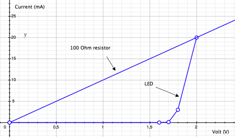

Если к резистору приложить определенное напряжение, ток через него можно вычислить по формуле: I = R/V Пример: I = 100 Ом / 5 В = 20 мА Очевидно, что эта формула неприменима к светодиодам, потому что они являются линейным сопротивлением. Если посмотреть на приведенный выше график, то становится ясным, что повышение напряжения от 0 до 1,6 В не приводит к заметному увеличению тока. Если приложить еще немного больше напряжения, ток увеличится, и светодиод начнет светиться. Мы достигли открывающего потенциала для pn-перехода. Открывающий потенциал для типичного красного светодиода находится в диапазоне от 1,7 до 2,2 В. Небольшие изменения напряжения приводят к сильным изменениям прямого тока.
В документации обычно указывается абсолютное максимальное значение прямого тока, например, 25 мА. Если приложить напряжение, приводящее к большему току, светодиод выйдет из строя. Так что жизненно важно оставаться в рамках предельно допустимых параметров. Если подсоединить светодиод напрямую к 5 В источнику питания, он тут же сгорит. Сильный ток разрушит pn-переход. С этого момента появляется ограничивающий резистор. Предположим, что у нас имеется красный светодиод с максимальным прямым током 25 мА и открывающим потенциалом 2,1 В. Если мы хотим использовать 5 В источник питания, чтобы на нем упало оставшиеся 2,9 В. Для резистора получим: R = V / I = (5 В - 2.1 В) / 25 мА = 116 Ом. Для безопасности светодиода используйте резистор номиналом 120 Ом или лучше 150 Ом.
Так мы не доведем светодиод до предельно допустимого тока. R = V / I = (5 В - 2 В) / 20 мА = 150 Ом. Для сохранения резистора обратим внимание на рассеиваемую мощность. Она вычисляется следующим образом: P = V * I = 3 В * 20 мА = 60 мВт. Так что проще всего взять резистор 150 Ом, 0,25 Вт. Итак, это все об обычном использовании светодиода с ограничивающим резистором. Светодиод без токоограничивающего резистора Во-первых, почему мы хотим избавиться от резистора? Есть две причины. Для начала, он рассеивает энергию. Превращает электричество в тепло. А мы хотим получить свет от светодиода. Нехорошо. Еще, вы можете уменьшить количество компонентов. Устройство будет экономичнее и на печатной плате останется больше места. Есть два способа обойтись без резистора. Один из них - понизить входное напряжение.

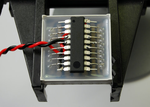

Смотря на график, можно оценить его уровень около 3 - 3,2 В, но автор не проверял этого. Оба метода были использованы автором для 64-пиксельной светодиодной матрицы, где светодиоды были подключены к микроконтроллеру без токоограничивающих резисторов.
Входное напряжение было 3 В, если использовать 2 батареи типа АА или около 2,4 В с использованием аккумуляторов. Это позволяет получить открывающий потенциал светодиодов. Матрица позволяет адресацию одной строки целиком в данный момент времени. Вы можете выбирать ячейки только на выбранной строке, устанавливая биты столбцов. В следующий момент времени первая строка отключается, подключается вторая, и т.д. Так вы переключаете в цикле все строки. Это делается так быстро, что видеть мигание невозможно. Каждая строка обновляется с частотой примерно 2 кГц и заполнением импульса 1/8 (потому что строк 8).

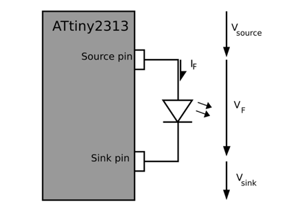

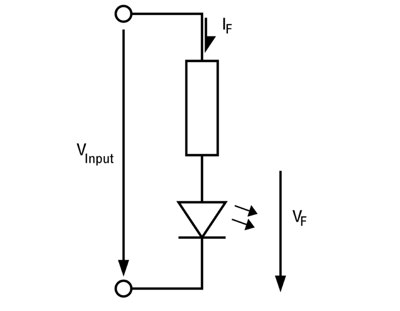

Если для управления светодиодом или светодиодной матрицей вы используете микроконтроллер, нужно обратить внимание на предельно допустимый ток для микроконтроллера. Каждый I/O вывод может быть источником или поглотителем определенного тока.
В документации к ATtiny2313 на странице 181 написано: Absolute Maximum Ratings (абсолютные максимальные параметры):
* DC Current per I/O pin: 40.0 mA (постоянный ток - 40 мА на вывод) И на странице 182 есть замечание: 4. Although each I/O port can sink more than the test conditions (10 mA at VCC = 5V, 5 mA at VCC = 3V) under steady state conditions (non-transient), the following must be observed: 1] The sum of all IOL, for all ports, should not exceed 60 mA. If IOL exceeds the test condition, VOL may exceed the related specification. Pins are not guaranteed to sink current greater than the listed test condition.
(4. не смотря на то, что I/O ток при тестировании составляет 10 мА при питании 5 В и 5 мА при питании 3 В, в отсутствие переходных процессов должно наблюдаться: 1] Сумма всех втекающих в процессор токов для всех портов не должна превышать 60 мА. Если втекающий ток превышает тестовые условия, то напряжение логического нуля может превышать номинальные значения. Не гарантируется, что выводы будут проводить ток, больший чем указано в тестовых условиях.)

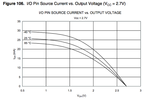

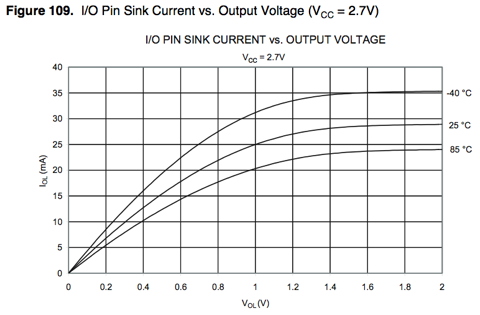

Как можно понять, если вы пытаетесь получить ток более 10 мА, высокий или низкий уровень выходного напряжения может выйти за рамки гарантированные производителем. Взгляд на следующие два графика из документации может прояснить эту вещь.
Этот график показывает как выходное напряжение вывода просаживается при увеличении тока для питания 2,7 В. 2,7 В это не те 3 В, которые могут обеспечить 2 батареи АА типа, но на данный момент это довольно близко. Как видно, если потребляется больше тока, выходное напряжение падает. При 5 мА мы имеем напряжение 2,5 В, а при 15 мА напряжение падает до 2,1 В.
Этот график показывает как выходное напряжение вывода зависит от втекающего в вывод тока. В этом случае при потреблении большего тока выходное напряжение увеличивается. При 5 мА напряжение равно 0,15 В, и при 15 мА оно возрастает до 0,5 В. Чтобы проверить, можно ли в данной схеме использовать ATtiny2313, нужно провести некоторые вычисления. Для матрицы у нас нет документации с красивыми графиками, но есть некоторые цифры. Forward Voltage: 1.80 - 2.20 V (Прямое напряжение: 1,8 - 2,2 В) Maximum Rating: Forward Current: 25 mA (Предельный ток: 25 мА) Предположим, что светодиод работает при 1,8 В и 5 мА.
Это выглядит разумным, если посмотреть на другую документацию. Теперь, если проанализировать показанные выше 2 графика при токе 5 мА, получим 2,5 В для вывода - источника и 0,15 В для вывода - стока. 2.5 В - 0.15 В = 2.35 В Таким образом, мы получаем 2,35 В для светодиода. Это больше, чем мы предполагали (1,8 В). Большее напряжение для светодиода означает больший ток. Теперь посчитаем для 10 мА. Анализируя снова, получим 2,3 В для вывода - источника и 0,3 В для вывода - стока. 2.3 В - 0.3 В = 2.0 В Как видно, если напряжение на светодиоде повышается, ток также увеличивается. Увеличение тока приводит к уменьшению/увеличению выходного напряжения на выводе - источнике/стоке. А это означает уменьшение тока.
Т.е. на каком-то уровне ток стабилизируется. Похоже, 2,0 В при 10 мА подходит для светодиода и микроконтроллера. Это справедливо для светодиода на двух выводах. А что, если мы хотим управлять всей линейкой из 8 светодиодов? В этом случае мы имеем 8 выводов - источников, 8 светодиодов и один вывод - сток. Из вышеприведенного примера следует, что 10 мА на каждый светодиод соответствует 80 мА (!). Это много. На графике это даже не показано. Предположим, что в сумме мы имеем только 25 мА, тогда получается 3,125 мА на светодиод.
Это дает 2,6 В на каждом источнике и 1,0 В на стоке. 2.6 В - 1.0 В = 1.6 В Это означает, что для каждого светодиода остается 1,6 В, что немного меньше открывающего потенциала. Светодиоды будут затемнены. Опять же, если светодиоды потребляют больше тока, микроконтроллер даст им меньшее выходное напряжение. В таком случае яркость строк будет зависеть от числа подключенных ячеек: строки с меньшим количеством горящих диодов будут ярче. Все эти подсчеты и изучение соответствующей документации помогут понять в каких случаях нужно, а в каких не нужно использовать токоограничивающий резистор.
