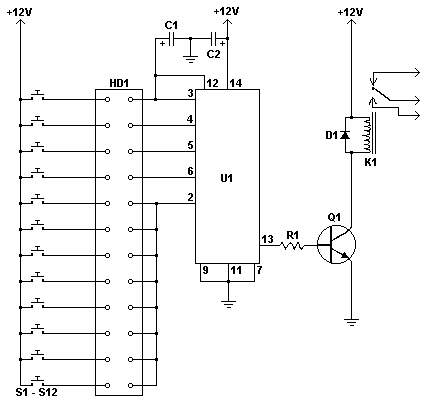

Это простое устройство представляет собой электронную версию кодового замка. В схеме используется специальная микросхема - цифровой замок LS7220, которая позволяет путем введения выбранной 4-значной комбинации на заданный промежуток времени активировать реле. Это реле может быть тяговым реле стартера, реле цепи зажигания, может открывать дверь с электроприводом и выполнять многие другие задачи, для которых нужен мгновенный сигнал.

C1 1 1uF 25V Electrolytic Capacitor
C2 1 220uF 25V Electrolytic Capacitor
R1 1 2.2K 1/4W Resistor
Q1 1 2N3904 NPN Transistor 2N2222
D1 1 1N4148 Rectifier Diode 1N4001-1N4007
K1 1 12V SPDT Relay Any appropriate relay with 12V coil
U1 1 LS7220 Digital Lock IC
S1-S12 12 SPST Momentary Pushbutton Keypad (see notes)
HD1 1 12 Position Header
Замечания
1.Чтобы установить комбинацию, соедините соответствующие клавиши при помощи монтажной колодки с выводами 3, 4, 5 и 6 микросхемы U1. Например, если S1 соединена с 3 выводом, S2 с 4, S3 с 5 и S4 с 6, комбинация будет равна 1, 2, 3, 4. Теперь все остальные клавиши через монтажную колодку соединяются со 2 выводом U1. Так можно сделать любую желаемую 4-значную комбинацию. Вывод номер 2 сбрасывает микросхему в начальное состояние, поэтому подсоединив к нему все незадействованные клавиши можно быть уверенным, что при нажатии неверной клавиши придется вводить всю комбинацию заново.
2. Когда введена правильная комбинация, на определенный период времени, устанавливаемый при помощи C1, активируется реле. Указанный в списке деталей 1 мкФ конденсатор активирует реле примерно на 5 секунд. Чтобы увеличить это время, возьмите конденсатор с большим номиналом.
3. Чтобы сделать клавиатуру для цифрового замка, нужно взять 12 клавиш от компьютерной клавиатуры и разместить их на плате в 4 ряда и 3 столбца, как на клавиатуре телефона. Поместите все это в корпус и при помощи маркера или наклеек пометьте клавиши нужными цифрами. Можно использовать и готовую клавиатуру, но нужно помнить, что для каждой клавиши должен быть отдельный вывод. У большинства имеющихся в продаже клавиатур клавиши соединены таким образом, что при нажатии они подают сигнал своего положения в строке и столбце клавишного блока.

  • Дааа... А я подобное городил на К561ТР1... Единственное, что утешает, что, похоже, ошибочка в этой схемке (даже не вникая в начинку МС): или лишнее соединение, или на третью ногу подается последняя цифра кода, или (если все-таки первая), С1 определяет время на набор кода (возможно, на набор + удержание замка).
  • Ладно, вник: [url]http://pdf1.alldatasheet.com/datasheet-pdf/view/82336/LSI/LS7220.html[/url] Не должна все-таки третья нога с 12-й соединяться! А если соединить (через диод), будет точно как я угадал: "C1 value determines the Combination Entry Time and duration of Momentary LOCK..." А с Shav55 не согласен. Посмотрите PDF-ину: ничего лишнего. Подобавлять к контроллеру такие же аналоговые цепи - ни в жисть дешевле не будет! Да еще прошивать... Гм!.. А может, и будет... Посмотрел цены - меньше 200р - даже не спрашивай! Странно. Без мощных ключей... За что?
  • Кодовый замок очень простой конечно, сам много перепробовал разных схем. Хочу сказать что 12 вольт питание в этой схеме неудобно. Нужен аккамулятор или блок питания от сети, а это уже будет занимать много места. Ножки 12 и 3 соеденены правильно. Микросхема работает по принцыпу десятичного счетщика. Клавиатуру проще всего взять можно от любого калькулятора. Готовые клавиши - ненадо ничего подписывать. Да и саму схему можно собрать в этом же корпусе.
  • Как же замок без аккумулятора??? А клава от калькулятора строки и столбцы соединяет, не относительно общего провода. Так что там придется паять и резать, или не любые цыфры использовать.
