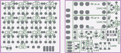

Как видно на рисунке, клавиатура сделана из последовательности резисторов и кнопок. От клавиатуры выходит только три провода: +5В, «Земля» и сигнал клавиши, который идет к выводу 7 МК. Резисторы соединены последовательно, и в каждом узле значения напряжения различны. Когда мы нажимаем любую клавишу на клавиатуре, мы подаем определенное напряжение от узла резистивной цепи на 7 вывод МК.
Вывод 7 на PIC12F675 определен как вход и внутренне он подключен к модулю АЦП. PIC12F675 имеет встроенный 10 битный АЦП с диапазоном значений преобразования от 0 до 1023. Поэтому, если у нас использовано 12 клавиш, зазор преобразования между ними равен 85. Согласно этим вычислениям, зададим “клавише 0” диапазон 0-85, “клавише 1” - диапазон 86-170, “клавише 2” - диапазон 171-256 и т.д.

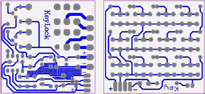

кодовый замок плата
PCB back side
кодовый замок плата
PCB components side
