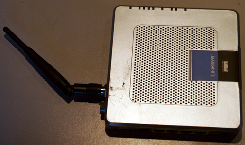

Несколько последних месяцев я обдумывал несколько проектов на OpenWrt для роутеров WRTSL54GS, но им действительно не хватало, так это антенны с высоким коэффициентом усиления. Как вы помните, эта модель имеет одну стационарную антенну без возможности установки дополнительной. Я решил, что нужно устранить эту "дизайнерскую недоработку".

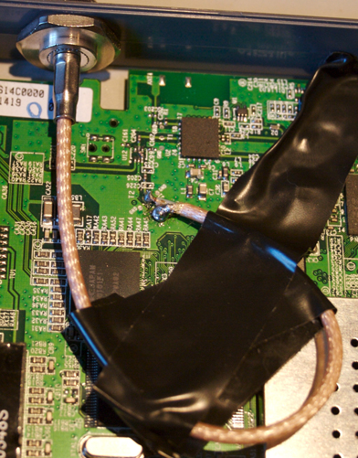

Обратите внимание! Устанавливая на это устройство различные виды антенн можно нарушить местные или федеральные нормы выходной мощности. Во-первых, нужно вскрыть корпус WRTSL54GS. Винты находятся под резиновыми ножками. Теперь нужно отсоединить от платы находящуюся на ней в данный момент стационарную антенну.

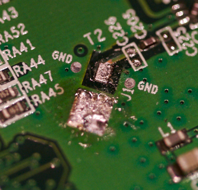

От антенны к плате идет LMR кабель - вам нужно отпаять от платы оба конца кабеля. После удаления антенны на плате должны остаться две контактные площадки, к которым мы припаяем новый кабель.

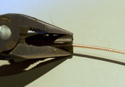

Старую антенну можно снять с корпуса роутера, если зажать ее конец, который соединен с кабелем. Тогда ее ограничивающее кольцо сможет пройти сквозь отверстие в корпусе.

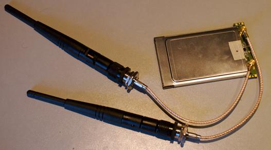

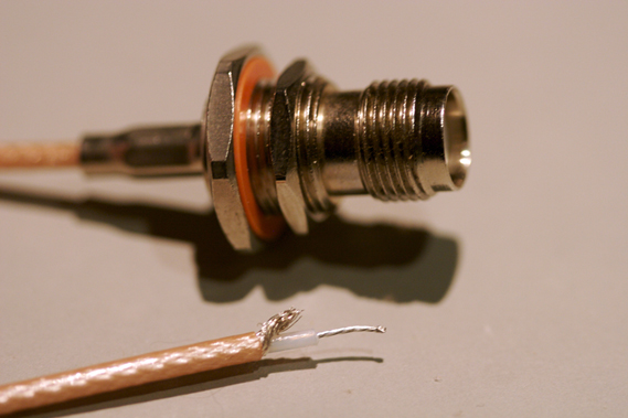

Нужно убедиться, что для установки новой антенны у нас есть подходящий разъем. У меня были детали со старого Linksys BEFSX. Этот старый роутер имеет встроенную PCMCIA карту с двумя гибкими выводами, один из которых заканчивается стандартным антенным разъемом RP-TNC.
Я решил воспользоваться этим разъемом и снял его вместе с концом кабеля. Если не хотите заморачиваться с кусачками, кабель можно просто оторвать. LMR кабель нужно зачистить так, чтобы внутренний и внешний проводники можно было отогнуть в разные стороны. Нужную длину можно проверить по контактным площадкам - меньший внутренний проводник соединяется с контактной площадкой меньшего размера, а внешний проводник соединяется с большей контактной площадкой.
Ни в коем случае не спаивайте их вместе! Это приведет к короткому замыканию, в результате которого перестанет работать антенна и может быть сгорит сам роутер.

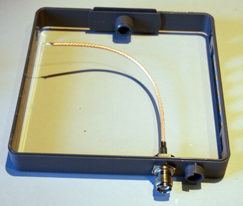

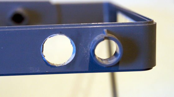

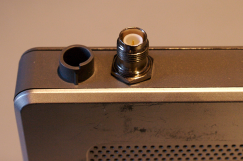

Чтобы внешняя часть разъема могла пройти в корпус, пришлось сделать для него отверстие большего размера. Я просверлил его прямо рядом с исходным.
Выбор места был продиктован тем, что антенна в таком случае остается сверху устройства, а плата рядом имеет выемку. Выемка позволяет удобнее разместить кабель между платой и стенкой корпуса.
LMR кабель, ведущий от нового разъема припаивается к плате как это описано выше. Чтобы освободить для пайки обе руки я временно прикрепил кабель к плате изолентой.
После завершения всех этих действий можно наконец собрать роутер и попробовать новый разъем в действии.
Одним из достоинств использования RP-TNC разъема является возможность использования антенн от любых других устройств Linksys.
