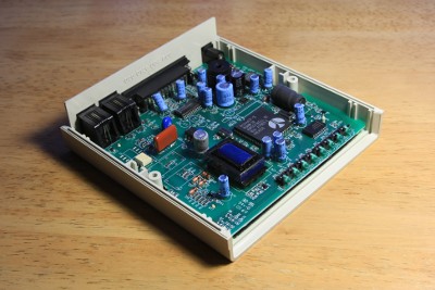

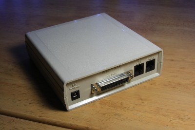

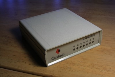

Найти правильный корпус для проекта часто удивительно сложно. Вы можете сделать прекрасный ящик сами, если у вас есть инструменты, или купить готовый корпус в радиомагазине. Однако мой подход – дать вторую жизнь какому либо старому устройству – модему, компьютерной мыши, чему угодно, взять что ни будь ненужное и использовать повторно. В моем случае друг нашел для меня этот прекрасный dialup-модем из давно ушедшей эры:
Магазин электронного хлама продал это всего за $2, дешевле чем корпуса из магазина хобби. Как бонус, он имел все коннекторы, нужные мне и значительную часть электроники модема, которая может быть повторно использована.

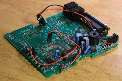

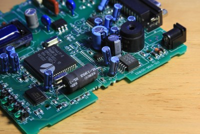

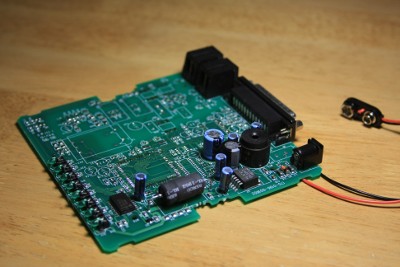

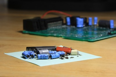

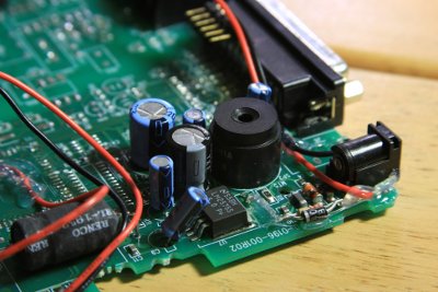

Время взять 10 кратное увеличительное стекло и переработать схему питания на плате и схему усилителя для внутреннего динамика. Другая потенциально полезная вещь – светодиоды с переди, вдоль по панели управления (я не использовал светодиоды в данном проекте, но решил оставить их на всяки случай). Оставшееся должно быть извлечено:
Это «облегченная» версия, после того, как я закончил с пайкой:

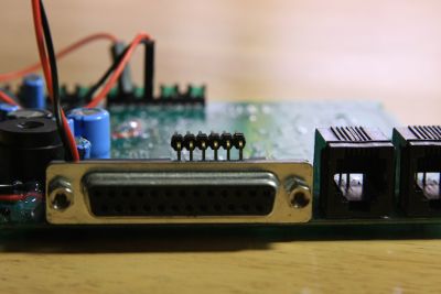

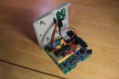

Время решить, что делать с портами сзади. Главный коннектор может быть использован для перепрограммирования PIC без извлечения его из коробки. Чтобы сделать так, я присоединил несколько штыревых разъемов к внутренней стороне разъема DB-25, так, что плата микроконтроллера позднее может быть к нему присоединена:
Затем прикрепим коннекторы к выводам стабилизированного напряжения 5V от питающей электроники модема. Другой коннектор прикрепим к встроенному усилителю динамика модема (чтобы проще было найти - LM386). Наконец, я подключил коннектор от перезаряжаемой 9-ти вольтовой батарейки через простой зарядник, составленный из диода и резистора 2,2к, к плате модема:

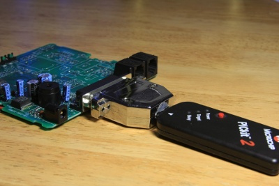

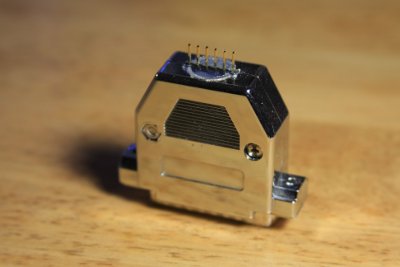

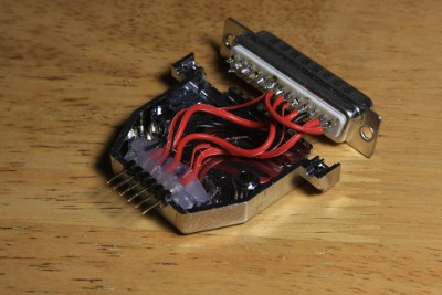

Для подключения PIC программатора я взял часть кабеля принтера и переделал его.

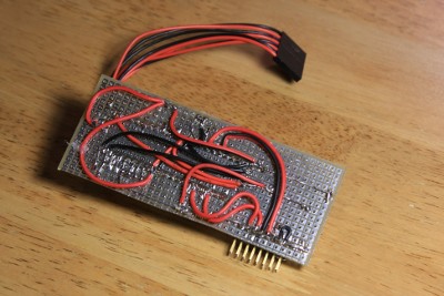

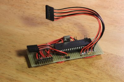

Плата, на которой размещается PIC контроллер и оставшаяся электроника очень проста. Так как у нас уже имеются усилитель динамика и схема питания, все что осталось это соединить провода. Это плата, во всем ее красно-черном великолепии.

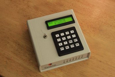

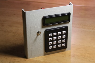

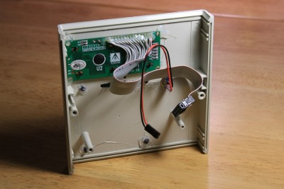

Время для всякого сверления и обтачивания, чтобы прикрепить клавиатуру и LCD модуль с выключателем подсветки. Уверенности, что отверстие для LCD модуля было сделано точных размеров и безошибочно расположено не было. Но, с некоторой тщательностью, конечный результат был весьма удовлетворительным:
Это уже смотрится как Часы Марсианина – Монстра. После некоторого программирования, нескольких бессонных ночей и небольшого количества магии оно наконец закончено:
Если я попытаюсь взять их с собой в путешествие, уверен, они эвакуируют аэропорт.

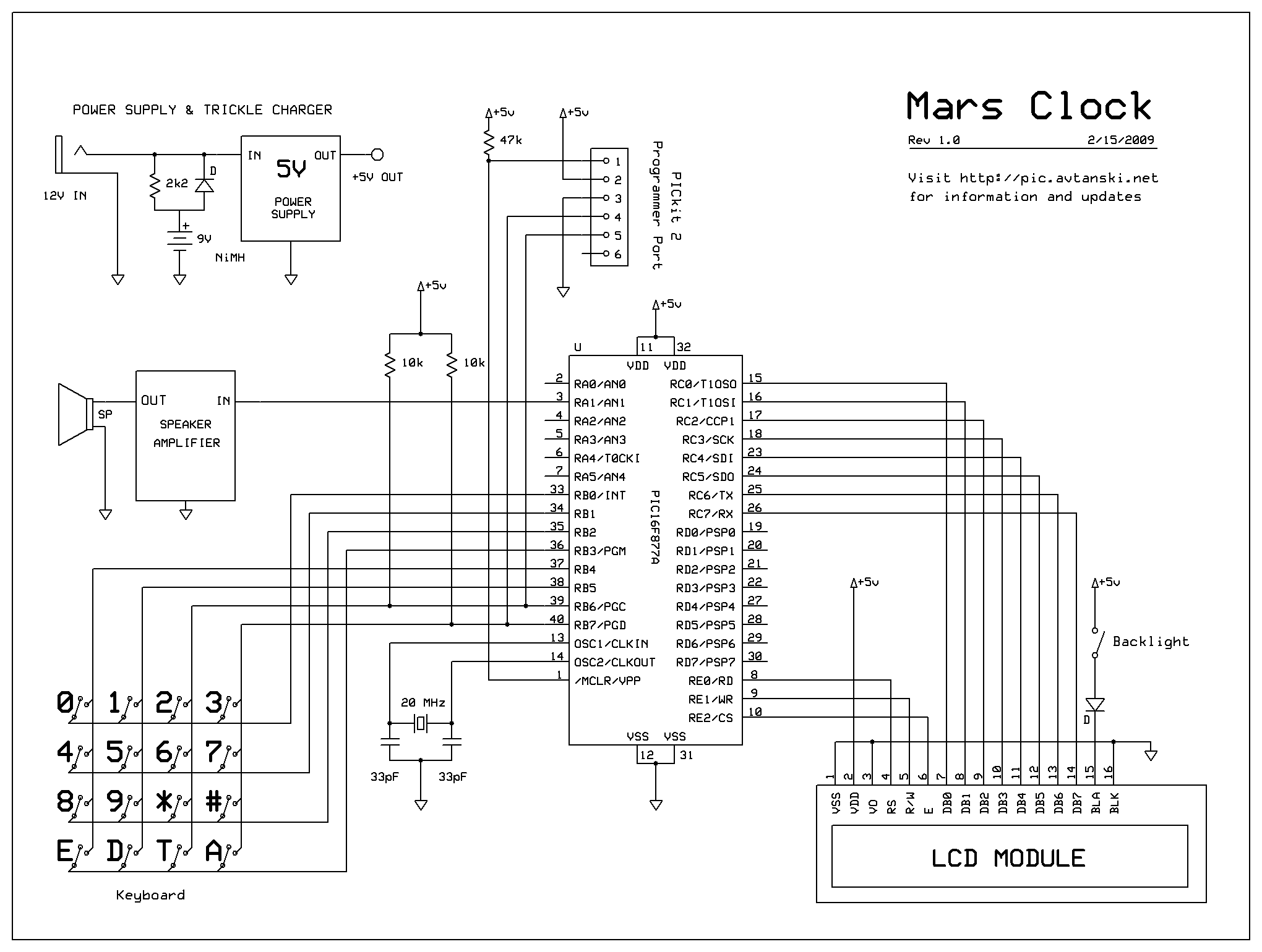

Схематика.
схема
нажмите для увеличения
Загрузить схему в [высоком разрешении PNG | Масштабируемый формат метафайлов Windows (EMF)].
Замечания
  • Стабилизированный блок питания напряжением 5V состоит из стабилизатора напряжения и фильтрующих конденсаторов из схемы питания на плате модема.
  • Блок усилителя динамика это усилитель основанный на микросхеме LM386, который изначально был на плате модема. Динамик это внутренний динамик модема.
  • Порт PIC программатора предназначенный для перепрограммирования микроконтроллера без разборки часов. Адаптер DB25 в 6 контактный разъем (смотри картинку) не показан.
  • Если ваша клавиатура имеет раскладку отличающуюся от показанной, обратитесь к разделу Использование Другой Клавиатуры секции Код.
  • Я использовал 16-ти символьный 2-х строчный LCD модуль фирмы Techstar с подсветкой. Эти модули довольно таки стандартны, так что почти любой 16x2 LCD модуль будет работать. Подсветка это плюс но не необходимость.
