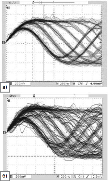

Определить необходимость зfмены оптического блока в неявных случаях можно путем измерения уровня и оценки качества сигнала EYE-PATTERN на выв. 2 микросхемы 7800. На рис.10а показана диаграмма этого сигнала с кондиционным оптическим блоком (размах сигнала — 700…800 мВ, а на рис. 10б — с дефектным. В последнем случае перед заменой блока следует очиcтить линзу объектива и снова проверить качество сигнала. Производитель рекомендует для очистки жидкость «KODAK LENS CLEANER CAT 176 71 36», предназначенную для протирки линз объективов фототехники (материал тампона — хлопок). При измерениях в общем случае необходимы измерительные компакт-диски: CD-AUDIO — CDDA 444A, Part No 4822 397 30245; CD-RW — CD-RW Printed Audio Disk, Part No 7104 099 96611. Естественно, подойдут и другие тест-диски.
