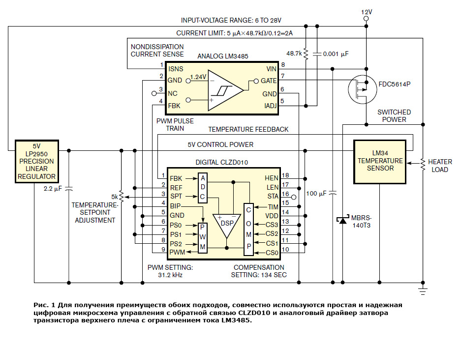

При использовании цифровых микросхем для управления мощностью, вы лишаетесь части важных функций, таких как встроенные драйверы затвора и ограничение тока, которые обычно имеются в аналоговых микросхемах. Обычно, цифровые контроллеры мощности имеют только ШИМ (широтно-импульсная модуляция) цифровой выход, а дискретные драйверы затвора редко имеют встроенную функцию ограничения тока. Кроме того, большинство защищенных FET транзисторов работают только на низкой частоте и нижнем плече каскадов аппаратуры.
Микросхема LM3485 компании National Semiconductor содержит драйвер затвора транзистора верхнего плеча с ограничением тока. В то же время, схема управления с гистерезисом данной микросхемы имеет недостаточно хорошие параметры для некоторых приложений из-за переменной частоты коммутации и перегрузки, а так же из-за невозможности отрабатывать сигнал обратной связи слабее напряжения опорного источника напряжения 1.24В. Традиционная ПИД (пропорционально-интегрально-дифференциальная) схема управления может обойти эти ограничения, но в свою очередь сопровождается своими проблемами.
Микросхема контроллера управления CLOZD (Колдвеловская оптимизация обратной связи в области Z) CLZD010 компании Flextek Electronics обеспечивает простоту и универсальность приложений управления благодаря встроенному интеллекту цифровой микросхемы. Однократная компенсация во временной области заменяет три параметра ПИД-регулятора в частотной области, исключая сложный анализ устойчивости системы. Схема не требует подключения к ПК для настройки, так как вы изучаете отклик системы при разомкнутой цепи обратной связи, а затем конфигурацией выводов задаете компенсацию при замкнутой обратной связи. Однако выход сигнала ШИМ имеет только логические уровни.
Объединение простой и надежной системы управления с обратной связью цифровой микросхемы CLZD010 и аналогового драйвера затвора транзистора верхнего плеча с ограничением тока LM3485 обеспечивает получение преимуществ обоих подходов (рис. 1). Логические уровни ШИМ сигнала цифровой микросхемы компенсирует гистерезис компаратора аналоговой микросхемы при коммутации FET транзистора. Второй компаратор на ISNS, вывод 1 в LM3485, выключает FET транзистор, если напряжение на нем превысит заданный уровень при протекании тока равного величине порога ограничения тока.

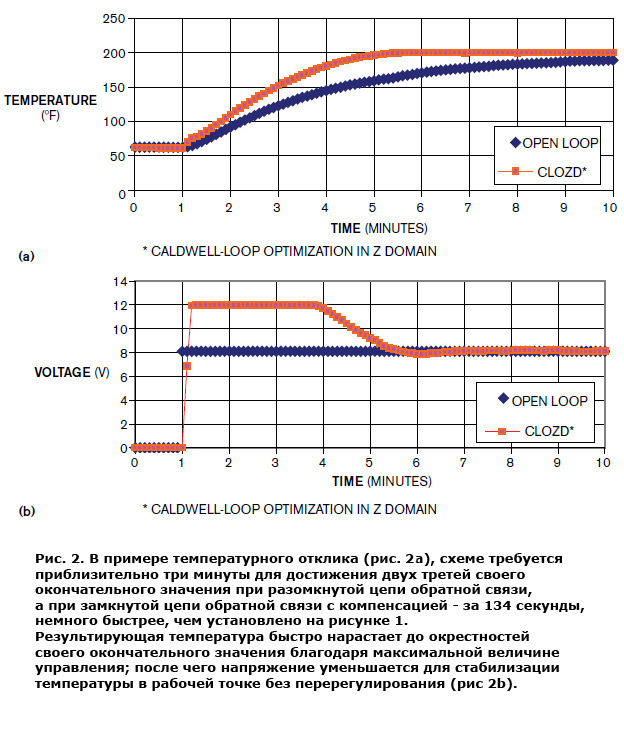

В примере на графике температурного отклика (рис. 2a), схеме требуется приблизительно три минуты для достижения двух третей своего окончательного значения при разомкнутой цепи обратной связи, а при замкнутой цепи обратной связи с компенсацией - за 134 секунды, немного быстрее, чем установлено на рис. 1. Результирующая температура быстро нарастает до окрестностей своего окончательного значения благодаря максимальной величине управления; после чего напряжение уменьшается для стабилизации температуры в рабочей точке без перерегулирования (рис. 2b). Вы можете использовать эту схему в качестве базовой для широкого спектра приложений в различных отраслях.
