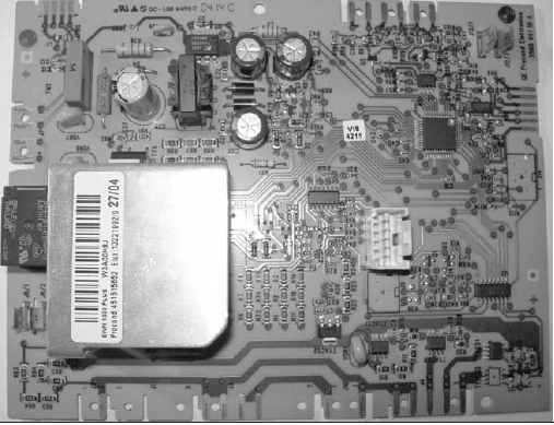

В этой статье описывается электронный модуль (ЭМ) стиральных машин (СМ) ELECTROLUX/ZANUSSI, выполненных на аппаратной платформе EWM1000+. В нашем журнале уже публиковались материалы по ЭМ на аппаратных платформах EWM1000 и EWM2000. Рассматриваемый в этой статье модуль EVM1000+ является промежуточным звеном между указанными платформами. В процессе описания этого ЭМ будут рассмотрены общие черты и различия между этими аппаратными платформами. Известно, что в настоящее время основой российского парка СМ ELECTROLUX/ZANUSSI являются модели, выполненные на аппаратных платформах EWM1000+ и EVM2000.

  • Платформа у модуля неудачная...Попалась уже два модуля с ошибкой Е-90.Это отсутствие связи между модулем индикации и базовым.Не лечится.Но постирать можно,если при включенной машинке отсоединить разъем с платы индикации и снова включить.машинка как нивчем небывало начнет стирать и доведет стирку до конца.Почему пишу,что не лечится-пробывал разные способы,но мозгов не хватило...чтобы решить мирным и дешевым путем.
  • Есть над чем подумать. Видимо есть недоработка, сразу не очевидная для глаза. Подумав, скорее всего можно устранить или нахимичить с помощью дополнительной электрики.
  • Хозяива люди не бедные...Решили без головняков-купили новую машинку.Пока я думал-бы как это явление устранить,ходить грязными не хотели,потому и распорядились так.Модуль стоит слишком дорого...По современным меркам 60-70% стоимости машинки.И нет никакой гарантии,что новый не окажется с подобным глюком...Жаль только,что не подарили или продали за недорого мне,для экспириментов...
  • Самый тупой вариант-по включению питания реле, которое вкл/откл плату индикации. Возможно из-за неправильно рассчитанных компонентов(усохла емкость, уплыл резистор) это происходит.
