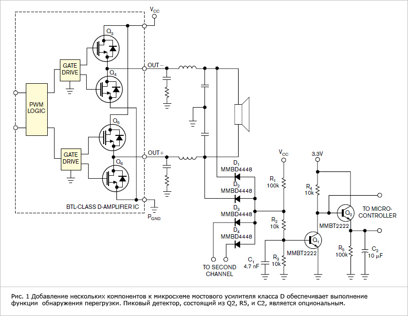

Усилитель класса D с аналоговым входом состоит из логики ШИМ (широтно-импульсного модулятора), схем управления затвором и выходного каскада. Логика ШИМ преобразует входной аналоговый сигнал в ШИМ сигнал. Выходной каскад и драйверы затвора преобразуют маломощный ШИМ сигнал в высоковольтную, сильноточную ШИМ последовательность. Мостовой усилитель (BTL) обычно имеет две цепи управления затвором и два выходных каскада, которые управляются общим ШИМ сигналом. Сигнал напрямую поступает на одну схему управления затвором и в противофазе на другую. Теоретически, мостовой усилитель может обеспечить в четыре раза большую мощность на одинаковой нагрузке по сравнению с обычным усилителем.
Рисунок 2
Кликните для увеличения

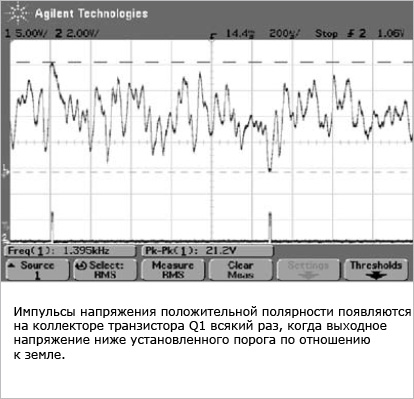

На (рис.1) приведена реализация внешней схемы обнаружения перегрузки для микросхемы мостового усилителя класса D. Размах напряжения на каждом выходе симметричен и находится в диапазоне от падения напряжения на открытом MOSFET транзисторе Q6 до общего напряжения коллектора,VCC, минус падение напряжения на открытом MOSFET транзисторе Q3. Когда выходное напряжение достигнет заданного порога, транзистор Q1 выключится. Номиналы компонентов R1, R2, и R3 а так же падение напряжения на диодах D1 … D4 определяет этот порог, который равен 0.5 В относительно земляного потенциала, PGND, при приведенных номиналах компонентов. Импульсы напряжения положительной полярности появляются на коллекторе транзистора Q1 всякий раз, когда величина выходного напряжения ниже установленного порога по отношению к земле. Эти импульсы предупреждают микроконтроллер о наличии перегрузки (рис.2). Конденсатор C1 подавляет импульсную и высокочастотную составляющую аудио сигала.

В простейшем случае выполняется фильтрация и интегрирование этих импульсов для дальнейшего автоматического снижения и восстановления уровня громкости с помощью управляемой микроконтроллером установки громкости с целью нейтрализации искажений при перегрузке. Использованный пиковый детектор, состоящий из Q2, R5, и C2, обеспечивает сохранение коротких импульсов индикации перегрузки в течение более длительного времени. Вы можете добавить в схему светодиод для визуального контроля наличия перегрузки.
