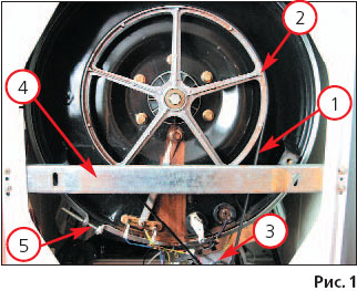

  • снимают ремень 1 со шкивов барабана 2 и приводного мотора (рис. 1);

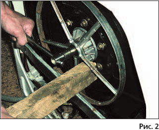

  • с помощью деревянного бруска блокируют шкив барабана и отвинчивают фиксирующий его винт (рис. 2);
Ремонтируем стиральную машину «Indesit WG-1035 TXR»
  • снимают шкив с оси барабана. Эту операцию можно выполнить с помощью съемника;
  • отвинчивают четыре винта и снимают распорную планку 4 (рис. 1);

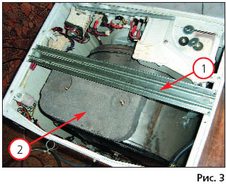

  • отвинчивают четыре винта крепления планки 1 (рис. 3),
  • сдвигают (вместе с пружинами) и фиксируют планку ближе к передней панели СМ;
  • отвинчивают два винта крепления противовеса и снимают сам противовес 2 (рис. 3). Это необходимо для того, чтобы можно было снять хомут и крышку бака;

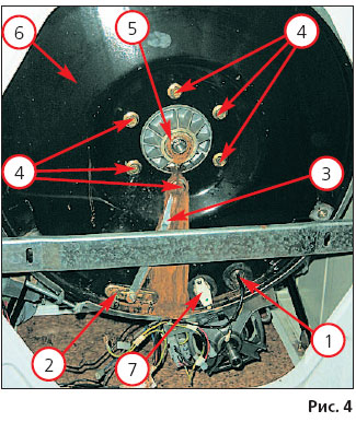

  • отключают провода от ТЭНа термостата (соответственно, 2 и 7 на рис. 4);

  • отвинчивают шесть винтов 4 крепления УП 5 к крышке бака 6. Снимают заземляющую планку 3. Следует учесть, что винты 4 как правило, «закисают» в корпусе УП, поэтому отвинчиваются они с трудом, в нашем случае все винты обломались. В этом ничего странного нет, их аккуратно высверливают и «проходят» резьбу метчиком соответствующего диаметра;

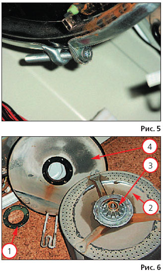

  • ослабляют стягивающий винт хомута крепления крышки бака (рис. 5, а также 5 на рис. 1). Снимают хомут, уплотнитель и крышку бака. Следует отметить, что при демонтаже крышки обращают внимание на то, чтобы не оборвался провод термодатчика 1 (рис. 4). После демонтажа крышки 4 (рис. 6) снимают барабан 2 и УП 3. При проведении указанной операции обращают внимание на целостность прокладки 1, которая устанавливается между УП и крышкой. Пользуясь случаем, очищают ТЭН от накипи;

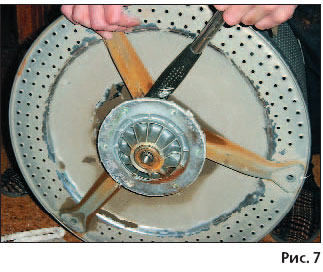

  • с помощью съемника или подходящего стержня снимают УП с оси барабана (рис. 7);

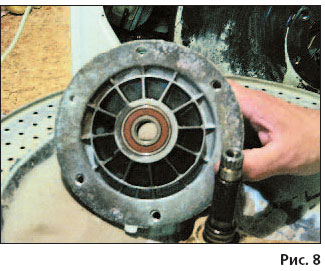

  • используя в качестве оправок опоры от старых подшипников, устанавливают (запрессовывают) новые подшипники. Внешний вид УП с установленными новыми подшипниками показан на рис. 8. Смазывают подшипники консистентной смазкой;

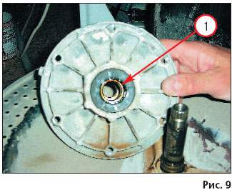

  • устанавливают новый сальник 1 на УП (рис. 9). Как уже отмечалось, через УП возможны протечки воды из бака. Это может быть вызвано, в том числе, и разрушением сальника. Правильное положение сальника должно быть таким, чтобы его пружинное кольцо входило внутрь УП. Следует отметить, что встречаются случаи неправильной установки сальника на заводе. При этом его металлическое пружинное кольцо контактирует с водой внутри бака и, естественно, быстро разрушается. Сальник теряет герметичность, через УП начинает протекать вода, что не лучшим образом влияет и на подшипники оси барабана;

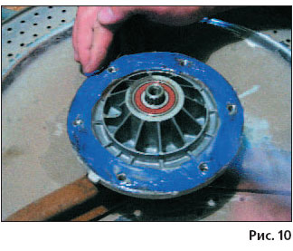

  • устанавливают отремонтированный УП на ось барабана. Затем по его периметру наносят герметик (можно автомобильный), как показано на рис. 10. Герметик наносят также на прокладку 1 (рис. 6);
  • устанавливают и закрепляют УП на крышке бака. Следует отметить, что винты 4 (рис. 4) необходимо затягивать в несколько приемов попарно, по диагонали. Затем на крышку устанавливают термостат, ТЭН (если они были сняты) и заземляющая планка. Перед установкой планки тщательно зачищают контактные площадки на крышке бака (под нижним винтом крепления УП) и под винтом крепления ТЭНа;

  • устанавливают крышку на корпус бака. Затем по его периметру прокладываются резиновый уплотнитель и хомут таким образом, чтобы концы уплотнителя и стягивающий винт находились вверху бака (под противовесом), а не так, как показано на рис. 1 (позиция 5 — очередная ошибка фабричной сборки). Это позволит после окончательной стяжки хомута избежать возникновения по всему периметру кромки бака складок на уплотнителе, и, как следствие, избежать возможных протечек воды;

  • устанавливают распорную планку 4 (рис. 1);
