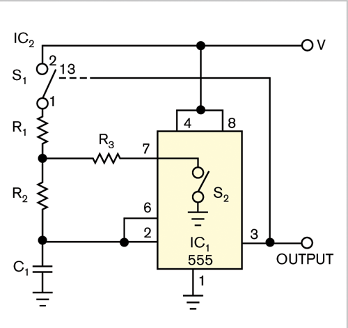

Излагается новый подход к управлению скважностью импульсов генератора, построенного на таймере 555. Широкий диапазон модуляции и высокая линейность управления скважностью делают схему идеально подходящей для приложений, основанных на использовании ШИМ (широтно-импульсной модуляции). На Рис.1 показана исходная схема, которая работает следующим образом. Когда на выходе микросхемы IC1 устанавливается высокий уровень, ключ S1 закрывается, а внутренний разрядный ключ S2 микросхемы открывается. Конденсатор C1 разряжается через резисторы R1 и R2. Выход IC1 переходит в ноль, ключ S1 открывается, а S2 закрывается и разряжает конденсатор C1 через R1 и R3.
Fig_1
Рисунок 1. Внешний аналоговый ключ и таймер 555 образуют
автоколебательный мультивибратор с фиксированной скважностью импульсов.

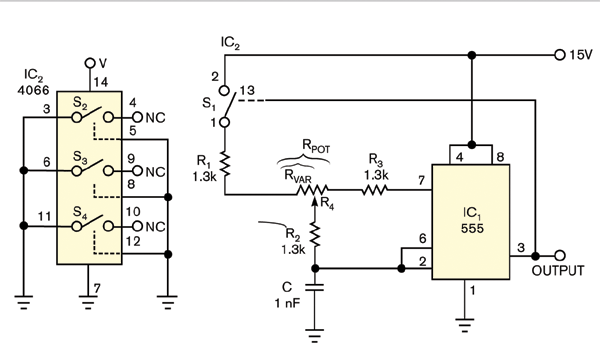

Там где требуется фиксированное значение скважности, такая схема работает хорошо. Чтобы управлять скважностью импульсов, надо подключить потенциометр R4 к общей точке резисторов R1, R2, и R3, как показано на Рис. 2. Скважность выходных импульсов DTC будет определяться уравнением
DTC=(R1+R2+RVAR)/(R1+2R2+R3+RPOT)
где RPOT – сопротивление между крайними выводами потенциометра, а RVAR – часть сопротивления потенциометра RPOT между движком и R1. Как видно из уравнения, DTC зависит от RVAR линейно. Ключ S1 представляет собой одну из секций КМОП микросхемы IC2 счетверенного двунаправленного ключа 4066.
Fig_2
Рисунок 2. Для ручного управления скважностью необходимо добавить потенциометр R4

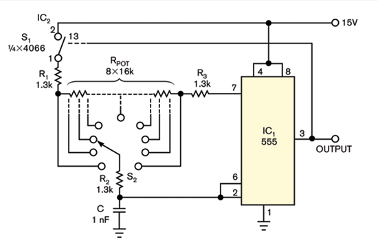

Для того, чтобы получить хорошую линейность скважности, можно воспользоваться схемой, изображенной на Рис. 3. Роторный переключатель и цепочка резисторов по 16 кОм с отводами от точек их соединения, позволяют изменять скважность 10 кГц импульсов от 2 до 98% через девять равных дискретных значений. Для достижения высокой точности необходимо резисторы R4…R11 тщательно подобрать по номиналам, используя мультиметр с разрешением 5½ разрядов, а для измерения скважности DTC использовать осциллограф Tektronix 3012, или эквивалентный ему.
Fig_3
Рисунок 3. Если использовать роторный переключатель
и цепочку прецизионных резисторов, можно получить
генератор с фиксированным набором значений скважности
и высокой линейностью.
Анализ линейности выполнен с использованием электронной таблицы Microsoft Excel, с помощью которой, на основе совокупности измерений скважности, получено следующие уравнение линии тренда:
DTC=0.7565×RVAR+2.1548; R2=1.
Расчеты в Excel показывают, что при R2=1 передаточная функция весьма линейна. Немного влияет на зависимость DTC от RVAR сопротивление открытого ключа S1 и сопротивление утечки закрытого, но уравнение остается строго линейным. Если использовать только один из четырех ключей IC2, зависимость от тока утечки и взаимное влияние ключей будут устранены. Еще больше уменьшить эффект влияния токов утечки на характеристики схемы можно, уменьшив (в разумных пределах) номиналы резисторов в цепочке.
