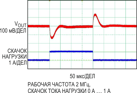

Архитектура внутренней схемы управления по пиковому току дросселя снижает время реакции на скачки тока и улучшает устойчивость контура регулирования. Рисунок 3 иллюстрирует высокую скорость отклика на переходные процессы в нагрузке и низкие пульсации выходного напряжения.
При минимальной емкости выходного конденсатора (керамический, 2 × 4.7 мкФ) LTM8074 обеспечивает быстрый отклик на скачок тока нагрузки. (VIN = 12 В, VOUT = 3.3 В).
Рисунок 3. При минимальной емкости выходного конденсатора
VOUT = 3.3 В).
Использование модуля упрощено за счет оптимизированных цепей частотной коррекции, гарантирующих достаточный запас устойчивости в расширенном диапазоне рабочих режимов при различных емкостях выходных конденсаторов. Реализованная в LTM8074 архитектура Silent Switcher минимизирует уровни излучаемых помех, позволяя легко выполнять строгие требования стандартов электромагнитной совместимости.

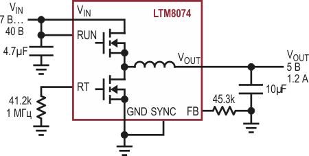

Занимает мало места
Для создания преобразователя с входным напряжением 7…12 В, выходным напряжением 5 В и током нагрузки 1.2 А требуется минимальное количество компонентов.
Рисунок 4. Для создания преобразователя с входным напряжением 7…12 В,

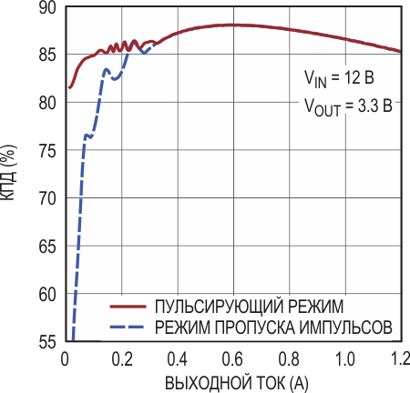

В компактный модуль LTM8074 интегрированы все компоненты поддержки, благодаря чему упрощается разводка платы и сокращаются размеры решения. Для создания законченной конструкции требуются только входной и выходной конденсаторы и резисторы для установки частоты и напряжения. Схема типичного приложения и зависимость ее КПД от тока нагрузки приведены на Рисунках 4 и 5, соответственно.
Типовая зависимость КПД модуля LTM8074 от тока нагрузки.
Рисунок 5. Типовая зависимость КПД модуля LTM8074
от тока нагрузки.

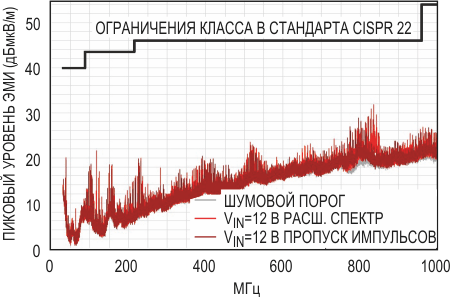

Сверхнизкие шумы: соответствие Классу B стандарта CISPR 22
Сравнение измеренных характеристик ЭМИ преобразователя 12 В/3.3 В с выходным током 1.2 А с требованиями Класса B стандарта CISPR 22. (Трехметровая вертикальная антенна; без фильтра ЭМИ).
Рисунок 6. Сравнение измеренных характеристик ЭМИ преобразователя 12 В/3.3 В

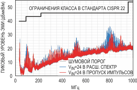

Импульсные регуляторы по своей природе являются источниками электромагнитных излучений, поскольку их работа основана на переключениях тока, происходящих с довольно высокими скоростями. Достигнутый за счет использования запатентованной архитектуры Silent Switcher низкий уровень электромагнитных излучений делает ненужными такие неудобные способы подавления ЭМИ, как снижение частоты переключения, добавление фильтров или установка экранов. Для соответствия требованиям стандартов электромагнитной совместимости, таких как CISPR22 Класс B, микромодулю LTM8074 не требуются ни внешние схемы, ни специальные методы разводки печатной платы, что наглядно подтверждается Рисунками 6 и 7.
Рисунок 7. Сравнение измеренных характеристик ЭМИ преобразователя 24 В/3.3 В
