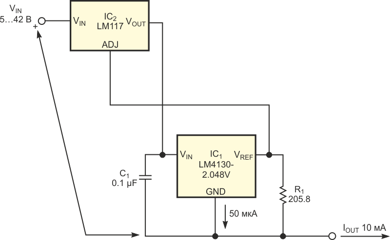

От источника опорного тока требуются высокая точность, низкий температурный дрейф и большое выходное сопротивление. Имеющиеся на рынке микросхемы источников тока отвечают некоторым из этих требований. Однако при уровнях тока более 1 мА их выходное сопротивление снижается до значений менее 10 МОм. На Рисунке 1 показана конфигурация составного источника тока 10 мА, способного работать в диапазоне напряжений от 5 до 42 В, с погрешностью установки тока менее 1%, температурным дрейфом менее 45 ppm /°C и выходном сопротивлением более 100 МОм. Одним из применений этого точного 10-миллиамперного источника тока с высоким выходным сопротивлением может быть калибровка токовой петли 4-20 мА, работающей при максимальным напряжении 40 В в промышленном диапазоне температур от –40 °C до +85 °C.
Такое сочетание источника опорного напряжения и линейного стабилизатора напряжения обеспечивает высокое выходное сопротивление.
Рисунок 1. Такое сочетание источника опорного напряжения и линейного стабилизатора
Выходной ток IOUT определяется выходным напряжением VREF микросхемы IC1 и сопротивлением резистора R1. Ток равен сумме VREF/R1 и собственного тока микросхемы IC1, типовое значение которого составляет 50 мкА. При выходном токе IOUT = 10 мА эти 50 мкА вносят небольшую ошибку менее 0.05%, а изменение тока в диапазоне температур от –40 °C до +85 °C не превышает 10 мкА. Температурная зависимость VREF и R1 оказывает прямое и более серьезное влияние на точность IOUT и температурный коэффициент схемы. В источнике использованы обычные недорогие резисторы с допуском 0.1% и температурным дрейфом 25 ppm/°C. Согласно данным технического описания, точность выходного напряжения VREF микросхемы LM4130 в диапазоне температур от –40 °C до +85 °C равна 0.05%, а температурный дрейф – 20 ppm/°C. Таким образом, в самом худшем случае ошибка установки тока составит 0.15% и 45 ppm/°C, что определяет верхний предел погрешности в диапазоне температур, равный 0.45% или 45 мкА.
Характеристики схемы будут ухудшаться, если ее выходное сопротивление не будет очень высоким. Выходное сопротивление определяется паразитной составляющей тока, параллельной выходному току IOUT. Выходное сопротивление источника тока зависит от произведения коэффициентов стабилизации по входному напряжению микросхем IC1 и IC2. Выходное напряжение 1.2 В микросхемы IC2 поддерживает разность входного и выходного напряжений IC1 почти на постоянном уровне. Коэффициенты стабилизации по входному напряжению микросхем IC1 и IC2 в диапазоне температур равны 500 ppm/В и 350 ppm/В, соответственно. Выходное сопротивление более 300 МОм было бы хорошим значением, если бы вы рассчитывали его, учитывая только влияние коэффициентов стабилизации. Но, хотя коэффициент стабилизации по входу и является доминирующим фактором, определяющим выходное сопротивление, температурный дрейф других параметров снижает его в полном диапазоне рабочих температур. Лабораторные измерения показали, что выходное сопротивление описанной схемы превышает 300 МОм при температуре 25 °C и 100 МОм в диапазоне температур от –40 до +85 °C.
