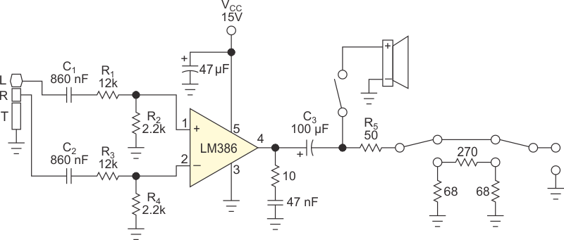

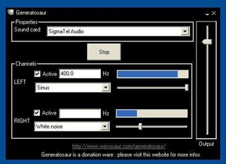

Бесплатная программа Generatosaur компании Wavosaur [1] превращает вашу звуковую карту в звуковой генератор. Она позволяет независимо выбирать амплитуду, частоту и вид сигнала для левого и правого каналов. Пользовательский интерфейс программы Generatosaur представляет собой управляющую панель в стиле диалогового окна (Рисунок 1). Если выбрать синусоидальный сигнал для левого канала и белый шум для правого, вам останется только воспользоваться усилителем, чтобы сложить эти сигналы. Полная схема изображена на Рисунке 2.
Интерфейс пользователя программы Generatosaur представляет собой управляющую панель в виде диалогового окна.
Рисунок 1. Интерфейс пользователя программы Generatosaur представляет собой

В качестве дифференциального усилителя использован мощный усилитель звуковых частот LM386 с напряжением питания 15 В. Выходное напряжение покоя LM386 автоматически устанавливается на уровне половины напряжения питания, что требует разделительного конденсатора C3. Резистором R5 устанавливается выходное сопротивление 50 Ом.

Рисунок 2. Бесплатная программа Generatosaur превращает вашу звуковую карту в генератор звуковых частот.
Поскольку диапазон выходных напряжений стандартной звуковой карты составляет 0 … 2 В, на входах схемы необходимо использовать делители напряжения R1/R2 и R3/R4. Принимая во внимание, что усиление LM386 внутренне установлено равным 20, а диапазон его выходных напряжений составляет 7 В, на каждом входе усилителя необходим коэффициент ослабления 7/(2×20). В схему добавлен также отключаемый аттенюатор 20 дБ, который можно задействовать с помощью двух двухполюсных двухпозиционных переключателей.
Если вам нужно прослушать генерируемый зашумленный сигнал, подключите динамик к выходу LM386.
