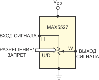

Если вам нужно только несколько энергонезависимых вентилей, рассмотрите возможность использования компонента, широко используемого в системах обработки аналоговых и смешанных сигналов: цифрового потенциометра (Рисунок 1). Заземлите вывод L резистивной цепочки, а на вывод H подайте сигнал. Затем выход движка либо замыкается на землю для блокировки, либо подключается к входному сигналу для передачи.
Программируемый энергонезависимый цифровой потенциометр выполняет функцию логического элемента «И». Установка движка в крайнее верхнее положение разрешает прохождение сигнала на выход; в нижнем положении передача сигнала на выход блокируется.
Рисунок 1. Программируемый энергонезависимый цифровой потенциометр
Запрограммировать положение движка цифрового потенциометра можно через его последовательный интерфейс во время тестирования платы или системы. Для это цели подойдет имеющийся в некоторых цифровых потенциометрах интерфейс «больше/меньше» (U/D). При выборе энергонезависимого цифрового потенциометра следует руководствоваться следующими критериями:
  • Цифровые потенциометры в типичном случае имеют 32 или более отводов; вам потребуется, по крайней мере, два. Движок цифрового потенциометра имеет сопротивление, связанное с внутренними ключами, которое должно быть как можно более низким, чтобы не искажать коммутируемый сигнал. Типичное сопротивление движка составляет от 100 Ом до 1 кОм. Например, для MAX5527 компании Maxim оно равно 90 Ом.
  • Поскольку сопротивление движка цифрового потенциометра уменьшается с увеличением напряжения питания, следует выбрать высокое напряжение питания.
  • Чтобы минимизировать нагрузку на источник сигнала и не ограничивать полосу пропускания сигнала потенциометра, нужно выбирать устройство с высоким сопротивлением между крайними выводами; для многих приложений приемлемо сопротивление 100 кОм.
  • Если необходимо запрограммировать состояние вентиля, выберите энергонезависимый цифровой потенциометр. В некоторых цифровых потенциометрах для сохранения положения движка используется однократно программируемая память (OTP). Такие устройства подойдут, если вы не планируете вносить изменения в функцию стробирования Количество вентилей, состояние которых необходимо сохранить, определяет количество требуемых потенциометров. Существуют сборки, содержащие от одного до шести цифровых потенциометров, и больше.

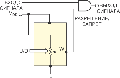

Если полоса пропускания цифрового потенциометра слишком мала, его можно использовать для управления логическим элементом «И».
Рисунок 2. Если полоса пропускания цифрового потенциометра
Максимальная скорость передачи данных через цифровой потенциометр определяется полосой пропускания потенциометра. Если скорость переключения логических сигналов слишком высока для доступных потенциометров, можно использовать обычный логический вентиль, входом разрешения/запрета которого управляет цифровой потенциометр (Рисунок 2).
