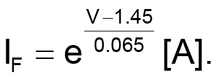

Резисторный шунт Rs выполняет роль обычного токоизмерительного резистора, устанавливающего масштабный коэффициент для полной шкалы, равный 0.1/Rs = 20 ампер. В этом примере Rs = 5 мОм. Однако, выбрав подходящий резистор, можно задать почти любой ток полной шкалы. Напряжение Vs, падающее на Rs, выбирается последовательно соединенными светодиодами оптопар O1 и O2 в соответствии с вариантом классического уравнения диода (полученным из вольт-амперных характеристик, приведенных в техническом описании изготовителя):
Светодиоды, несмотря на их замечательную способность излучать свет, все же остаются не более чем просто диодами, а их логарифмическая/ экспоненциальная функциональность является очень точной, если прямой ток IF ограничен значениями в пределах примерно от  0.0001 до 0.1 от максимально допустимой величины. Аналогичный критерий применим и для расчетов на полезном участке логарифмической/ экспоненциальной характеристики диода 1N4001, также используемого в этой схеме.
