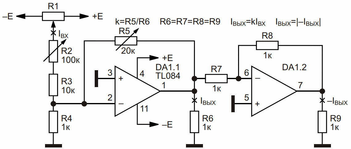

Электронный регулируемый «трансформатор», Рисунок 1, способен трансформировать входной постоянный или переменный ток, в том числе относительно высокой частоты, в выходной постоянный или переменный ток с плавно регулируемым коэффициентом трансформации, причем коэффициент трансформации может быть как больше, так и меньше единицы.
Добавление двух диодов в цепь обратной связи предотвращает прохождение чрезмерных входных токов в усилитель OP97.
Рисунок 1. Электронный регулируемый «трансформатор».
Полярность и величина входного тока задаются потенциометром R1. Кроме того, при неизменной полярности величину входного тока можно плавно регулировать потенциометром R2. Резистор R3 служит для ограничения максимальной величины входного тока. Резистор R4 служит датчиком тока. Активная часть «трансформатора» выполнена на микросхеме TL084 (DA1.1, DA1.2).
Нагрузками операционных усилителей служат резисторы R6 и R9, причем R6 = R7 = R8 = R9. Коэффициент трансформации тока k плавно регулируется потенциометром R5 (k = R5/R6; при R5 = 20 кОм и R6 = 1 кОм k = 20). Коэффициент трансформации тока k может принимать значения и меньше единицы, например, при R5 = 200 Ом и R6 = 1 кОм k = 0.2. Направление электрического тока в резисторе R9 обратно направлению электрического тока в резисторе R6.
Максимальный выходной ток «трансформатора» ограничен нагрузочной способностью операционных усилителей, напряжением питания, а также величиной нагрузочных сопротивлений. Величину этого тока можно увеличить за счет применения транзисторных выходных каскадов. Коэффициент полезного действия «трансформатора», разумеется, далек от 100%.
Электронные регулируемые «трансформаторы» постоянного и переменного тока могут быть использованы в измерительной, усилительной и преобразовательной технике.
