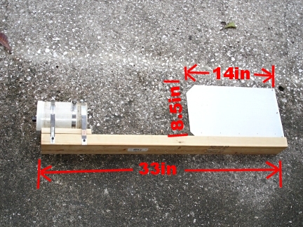

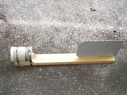

Теперь надо было собрать турбину. Считая, что все должно быть просто, насколько возможно, мотор я притянул двумя хомутами к куску доски сечением 5×10 см. Длина доски была рассчитана высоконаучным методом, путем выбора самого длинного отрезка, валяющегося в куче хлама. Из куска 100 мм ПВХ трубы я вырезал кожух, чтобы защитить мотор от непогоды. Хвост, благодаря которому флюгер разворачивался бы по ветру, я вырезал их куска алюминиевого листа. Я опасался, что хвост будет маловат, на как оказалось, работал он хорошо. Для тех из вас, кто любит планы, чертежи, схемы, я указал на фотографии несколько размеров. Хотя сомневаюсь, что хоть один из них может быть критичным.

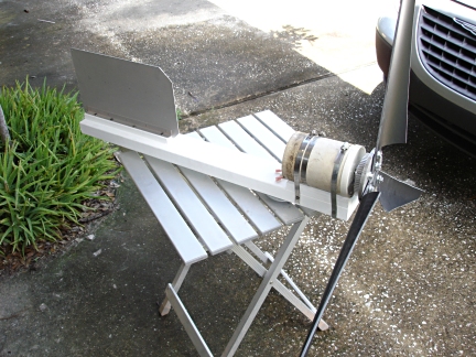

Это фотография собранного флюгера с другой стороны.

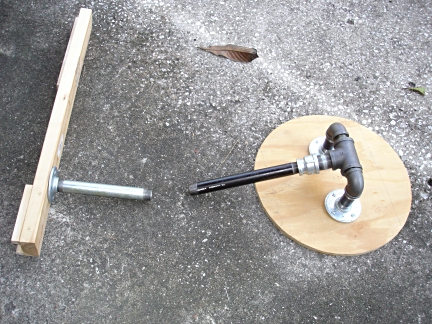

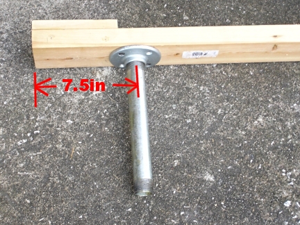

Затем я стал размышлять о том, как сделать мачту и подшипник, который позволял бы флюгеру легко разворачиваться по ветру. Во время мозгового штурма я провел в магазине немало часов. Наконец, как мне показалось, я нашел неплохое решение. Я заметил, что стальная труба диаметром 1" с минимальным трением вращается внутри стальной EMT трубы 1¼", используемой при прокладке электропроводки. Тогда в качестве мачты можно использовать длинную трубу 1¼", а на ее концах водопроводные фитинги 1". К флюгеру, на расстоянии 19 см от генератора, я привернул стальной дюймовый фланец и ввернул в него кусок трубы длиной 25 см. Этот кусок, вставленный в мачту, мог бы вращаться в ней не хуже, чем в подшипнике. Провода от мотора я пропустил бы в мачту через отверстие, просверленное в доске флюгера. Гениально ! (Если можно так говорить про самого себя).

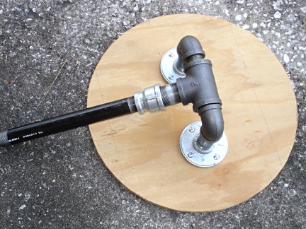

Основание мачты диаметром 60 см я вырезал из фанеры. Затем сделал U-образную конструкцию из водопроводных фитингов, вставив тройник посередине. Тройник свободно вращается, что в последствии позволит мне опускать мачту. После этого, через переходник с 1¼" на 1", я привернул отрезок трубы длиной 30 см. Позже между переходником и тройником я вставил еще один 1" тройник, через отверстие которого можно было бы выпустить идущие от флюгера провода. В последний момент я просверлил отверстия в деревянном круге, чтобы иметь возможность закреплять основание на земле с помощью шпилек.

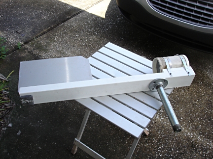

Затем все деревянные детали я покрасил в два слоя белой латексной краской, оставшейся от другого проекта. На этой фотографии можно также увидеть свинцовый противовес, который я прикрепил под хвостом, чтобы сбалансировать флюгер.
