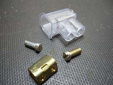

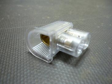

Многие спрашивали меня, каким образом прикреплена плата к мотору. Объясняю.
За несколько долларов я купил упаковку электротехнических клеммников. Вот как выглядит один из них:
Здесь контакты вынуты из оболочки:
С помощью надфиля я немного ободрал один торец контакта клеммника и припаял его к нижней стороне печатной платы. Осталось вставить в отверстие клеммника вал мотора и затянуть два винта. И все ! Так я соединил свою плату с мотором.

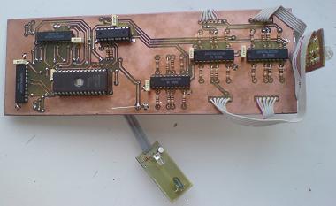

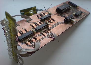

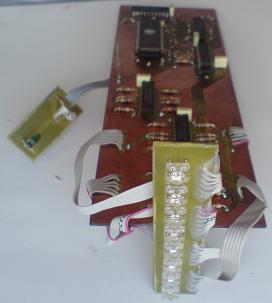

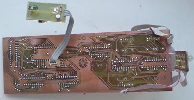

К сожалению, переустанавливая систему на своем ноутбуке, я потерял файлы с топологией печатной платы. Но Dai Omie любезно поделился своим вариантом разводки. Все, что нужно, вы найдете здесь:
8x85_POV_PCB_layout.zip
Ниже несколько фотографий его проекта. Очень профессионально !
