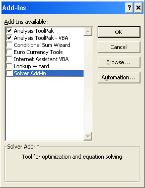

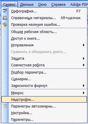

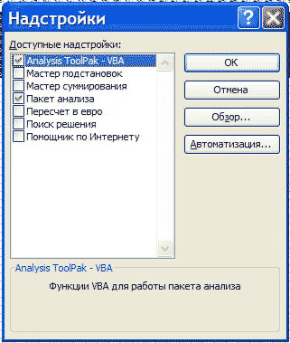

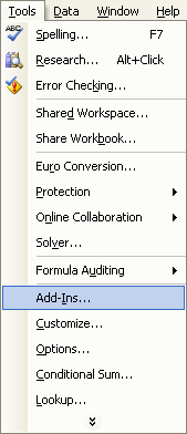

Для того, чтобы редактировать графику, вам понадобится программа Microsoft Excel, или иная, поддерживающая формат Excel. Кроме того, вы должны убедиться, что загружены соответствующие надстройки, иначе таблица не будет работать. Сделать это можно, выбрав в меню Tools (Сервис) пункт Add-Ins (Надстройки).
Вы увидите окно надстроек. Должны быть установлены следующие надстройки:
