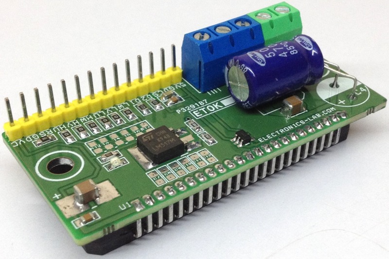

Проект, рассмотренный в статье, выполнен на микросхеме STK984-090A компании ON Semiconductor, которая представляет собой интегральный инвертор с номинальным током 20 А и напряжением питания до 40 В (Рисунок 1). Микросхема была разработана для управления 3-фазными бесколлекторными электродвигателями постоянного тока (Brushless DC Motors, BLDC) и синхронными электродвигателями с постоянными магнитами (permanent-magnet synchronous motors, PMSM).
Силовой модуль 20А/40В для управления бесколлекторными электродвигателями
Рисунок 1. Модуль драйвера 3-фазного бесколлекторного
электродвигателя на STK984-090A.

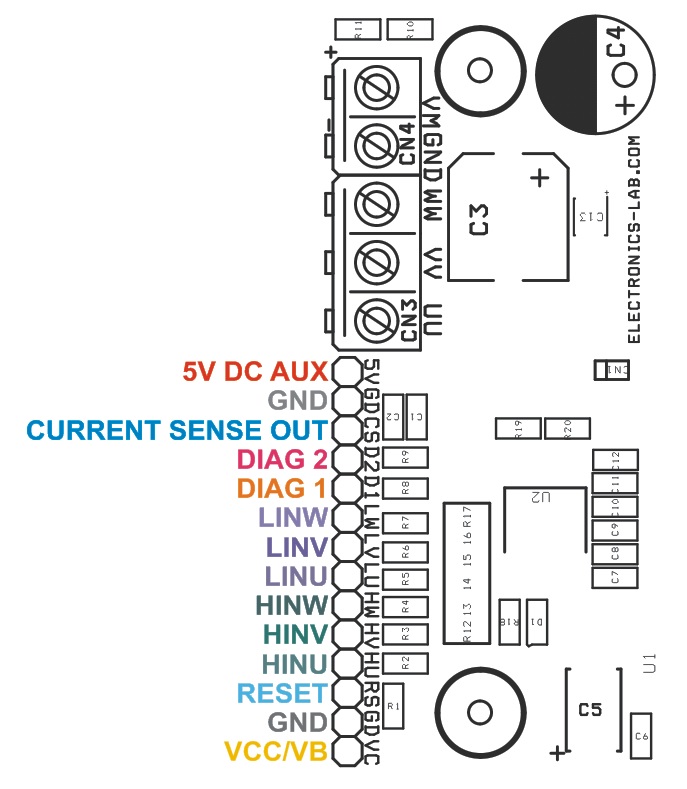

Модуль может использоваться в качестве выходного драйвера, который включает в себя силовой каскад и схему измерения тока, разъем с сигналами интерфейса управления (сигналы управления, контроля, обратная связь по току) для подключения к плате Arduino или микроконтроллеру (МК). Винтовые разъемы предназначены для подключения электродвигателя и источника питания.

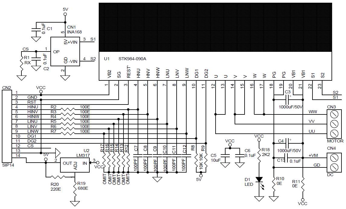

Принципиальная схема модуля изображена на Рисунке 2. Микросхема INA168 представляет собой токовый монитор с аналоговым выходом, другими словами, это датчик тока, который измеряет ток на резистивном шунте встроенного в интегральный инвертор STK984-090A. Напряжение с выхода датчика тока может подаваться на аналоговый вход Arduino (или на вход АЦП МК) для измерения тока, протекающего через силовые MOSFET интегрального драйвера.
Принципиальная схема модуля драйвера 3-фазного бесколлекторного
Рисунок 2. Принципиальная схема модуля драйвера 3-фазного бесколлекторного
Регулятор напряжения серии LM317 обеспечивает выходное напряжение +5 В для питания датчика тока и логических схем интегрального драйвера. Светодиод D1 свидетельствует о подаче питания на модуль. Максимальная частота ШИМ сигнала 20 кГц, коэффициент заполнения в диапазоне 10% - 90% или 100%.

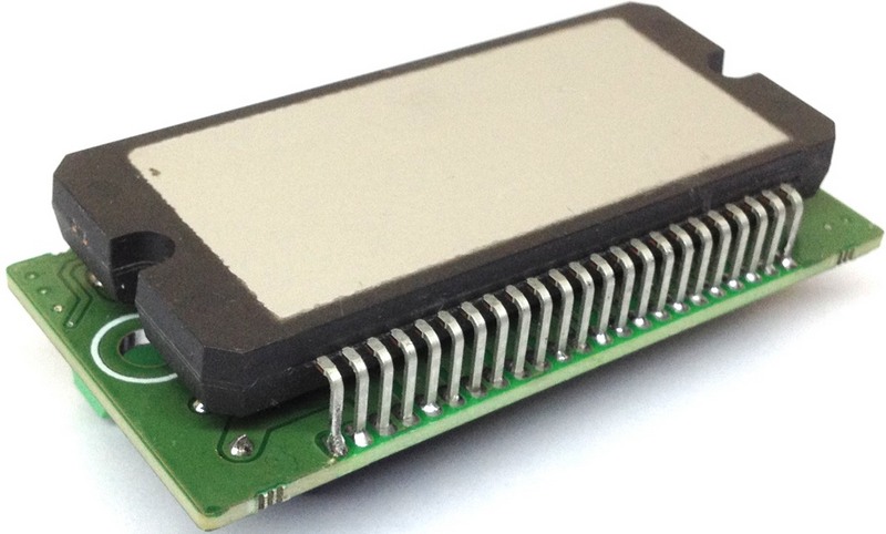

В состав интегрального инвертора STK984-090A входят драйверы затворов, 6 силовых MOSFET и резистивный шунт в силовой части. Силовые транзисторы включены в схему 3-фазного моста с общим истоком в нижнем плече. Силовой каскад снабжен схемами защиты, включая защиту от сквозной проводимости (сквозных токов), функцию внешнего отключения и блокировку при пониженном напряжении. Кроме того, интегрированы зарядовый насос, обеспечивающий стабильную работу драйвера при пониженном напряжении питания, защита от перегрузки по току для верхнего и нижнего плеча, схема отключения при перегреве, схема отключения при повышенном и пониженном напряжении,  резистивный шунт в верхнем плече для внешнего контроля тока.
Обратная связь по току
Микросхема INA168 преобразует дифференциальное входное напряжение в токовый выход. Этот ток преобразуется обратно в напряжение с помощью внешнего нагрузочного резистора, который устанавливает коэффициент усиления в диапазоне 1 – 100. Выходное напряжение цепи обратной связи по току рассчитывается по формуле:
V =  Is × Rs× RL/5 кОм;
где Is – ток шунта, Rs – сопротивление шунта (3 мОм – сопротивление встроенного в STK984-090A резистивного шунта), RL – сопротивление нагрузочного резистора.
Токовый выход INA168 преобразуется в напряжение на нагрузочном резисторе R1 (RX). Значение выходного тока остается точным во всем диапазоне соответствующего напряжения выходного каскада. Напряжение на шунте и синфазное напряжение на входе, а также напряжение питания токового монитора ограничивают максимально возможный выходной сигнал. Нагрузочный резистор подбирается по таблице в спецификации на INA168. Максимальное выходное напряжение (Vout max) ограничено уровнем:
Vout max = VIN- -0.5 В
В соответствии со спецификацией на STK984-090A, резисторы R12 – R17 и конденсаторы С7-С12 образуют RC фильтры и применяются опционально; рекомендуются в случае работы системы в шумной среде. При работе микросхемы на пиковых нагрузках необходима установка охлаждающего радиатора.
Разработанная печатная плата модуля является двухсторонней, что позволило минимизировать размеры модуля. Расположение элементов на плате и подключение сигналов управления и контроля изображено на Рисунке 3. Вид платы со стороны установки интегрального драйвера изображен на Рисунке 4. Список и номиналы примененных компонентов приведен в Таблице 1.

Рисунок 3. Расположение элементов на плате модуля и подключение
сигналов управления.
Рисунок 4. Вид печатной платы модуля со стороны установки
интегрального драйвера STK984-090A.
