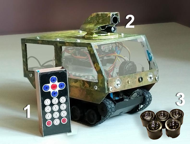

Маяк содержит приемник сигнала запроса, электронную схему имитатора нажатия кнопки и ПДУ, объединённые в одно конструктивное целое. Внешний вид маяка показан на Рисунке 1.1.
(1) - Маяк, (2) - приемопередатчик робота, (3) - объективы 10 градусов.
Рисунок 1. (1) – Маяк, (2) – приемопередатчик робота, (3) – объективы 10 градусов.
Корпус устройства выполнен из двустороннего фольгированного стеклотекстолита, обеспечивающего надежное оптическое экранирование. Кнопки пульта доступны для тактильного нажатия, что позволяет с его помощью при необходимости управлять некоторыми функциями робота.

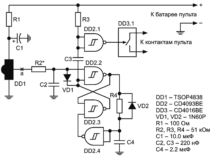

Принципиальная схема маяка.
Рисунок 2. Принципиальная схема маяка.
Принципиальная схема электронной части маяка изображена на Рисунке 2.
Питание маяка осуществляется от батареи пульта.
Схема работает следующим образом. Отрицательные импульс с выхода фотоприемника DD1 проходит через RC-фильтр на элементах R2 и С2, отсекающий помехи с длительностью менее 15 мс, и опрокидывает RS-триггер на элементах DD2.2 и DD2.3. Положительный перепад с выхода DD2.2 запускает формирователь импульса на элементах R4, C4 и DD2.3, обеспечивающий возврат RS-триггера в исходное состояние через 200 мс. Информационный вход RS-триггера на это время блокируется через диод VD1 низким потенциалом с выхода DD2.3.
Отрицательный перепад на выходе DD2.3 запускает формирователь импульса на элементах R3, C3 и DD2.1. Положительный импульс длительностью 20 мс с выхода DD2.1 поступает на вход электронного ключа DD3.1, имитирующего нажатие кнопки пульта.
Для наладки необходимо подать отрицательные импульсы частотой 1–5 Гц длительностью 1–25 мс в точку «а», не отключая фотоприемник. Включив вместо резистора R2 переменный резистор 100 кОм, подбираем его значение таким образом, чтобы импульсы длительностью менее 15 мс не вызывали срабатывания RS-триггера.
Длительность входного импульса может быть в пределах 15–25 мс, однако ее увеличение более 25–30 мс приведет к неустойчивой работе схемы. В нашем случае длительность управляющих импульсов составляет 20 мс.

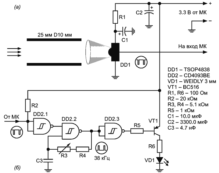

Приемник идентификатора маяка и передатчик управляющего сигнала представляют собой единую конструкцию, установленную на поворотной платформе робота. Внешний вид показан на Рисунке 1.2.
Принципиальные схемы приемника идентификатора маяка (а) и передатчика управляющего сигнала (б).
Рисунок 3. Принципиальные схемы приемника идентификатора маяка (а) и передатчика
Электронная схема этого модуля, показана на Рисунке 3 и содержит два функциональных модуля:
  • собственно фотоприемник, снабженный узконаправленной оптикой и
  • формирователь управляющего сигнала для маяка, представляющий собой генератор частоты 38 кГц, управляемый микроконтроллером.
Ввиду простоты схемы, комментарии не требуются.
Чем уже «угол зрения» объектива, и чем мельче шаг сканирования окружающего пространства, тем точнее определение направления на маяк.
Мы использовали десятиградусное сканирование, десятиградусный объектив с AliExpress, изображенный на Рисунке 1.3, снабженный трубкой – коллиматором, уменьшающей паразитную засветку. Трубка имеет черную матовую внутреннюю поверхность для эффективного подавления бликов. Объектив следует слегка доработать, чтобы линза фотоприемника ТSOP4838 находилась примерно на 1.5 мм ближе к линзе объектива, чем точка фокуса. Металлический экран с фотоприемника нужно снять. Важнейшим условием работoспособности является исключение оптической связи между светодиодом VD1 и фотоприёмником DD1.
