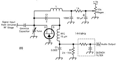

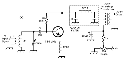

Для примера на рисунках 1...3 приведены схемы сверхрегенераторов на 144 МГц, выполненных по традиционной схемотехнике.
схемы сверхрегенеративных радиоприемников для УКВ экспериментов

Схема 2
Puc.2

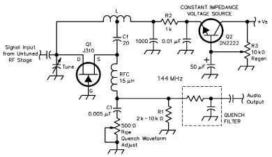

Далее автор рассматривает работу сверхрегенраторов для узкополосной ЧМ и предлагает три экспериментальных конструкции, изготовленных им приемников. Базовая схема предложенного им сверхрегенератора на 144 МГц приведена на рис.4.
Схема 4
Puc.4

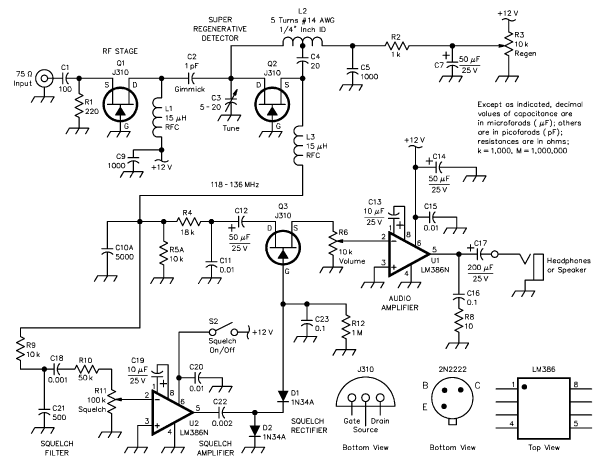

2. Сверхрегенеративный приемник для диапазона 118-136 МГц (Air-band).
Данная конструкция аналогична предыдущей, но здесь добавлена схема шумоподавления, выполненная на микросхеме U2 и транзисторе Q3.
Схема
Puc.7
В этой конструкции катушка L2 содержит 5 витков и по конструкции аналогична вышеописанной.

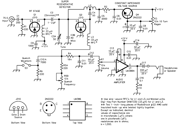

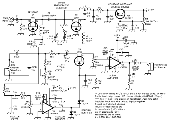

3. Сверхрегенеративный приемник для диапазона 88-180 МГц.
Схема аналогична вышеприведенным. Диапазон разбит на два участка 88-150 МГц и 120-180 МГц и переключается тумблером S1. Ширина полосы пропускания приемника в перделах 15-250 КГц регулируется резисторами R6 (Rqw) и R5B. При R6=0 полоса максимальная.
Схема
Puc.8
Конструкция катушки L2 приведена на рис.9. Она содержит 3,5 витка провода диаметром 0.8 мм на оправке диаметром 6,5 мм. Длина намотки катушки - 25 мм. отвод выполнен от середины. Катушка располагается на расстоянии около 18 мм от "земли". Дроссели L1 и L3 - стандартные 15 мкГ.

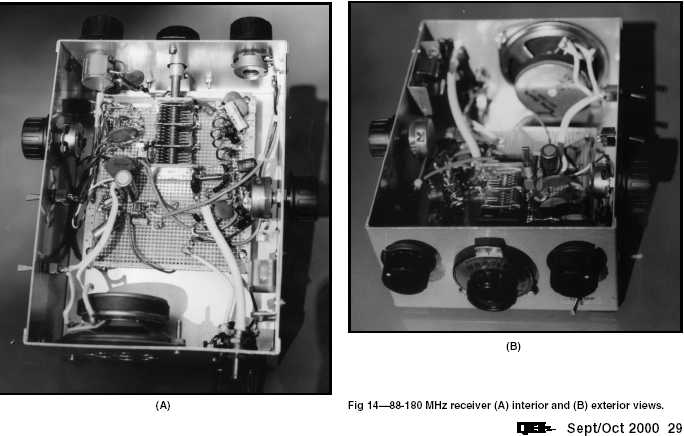

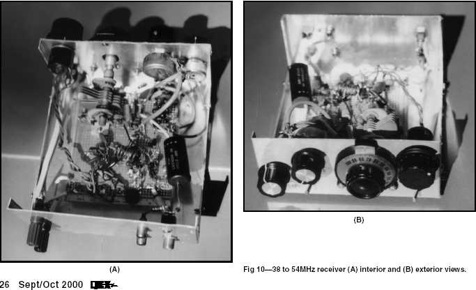

Конструктивно приемники выполнены навесным монтажем на макетной плате с металлизированной поверхностью на одной стороне. Соединения между компонентами выполнены минимально короткими перемычками (наверно, здесь наиболее приемлем монтаж на "пятачках" по методике Жутяева).
Конструкция приемника на 88-180 МГц.
