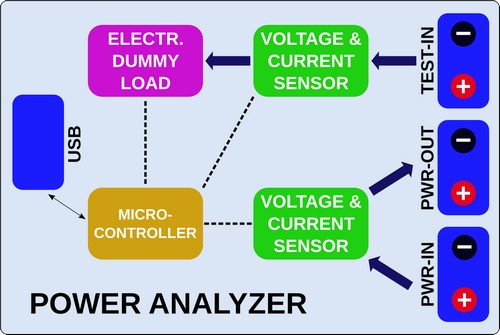

МК ATtiny814 контролирует узел электронной нагрузки с помощью своего встроенного 8-разрядного цифро-аналогового преобразователя (ЦАП). В МК встроены два программируемых источника опорного напряжения для аналоговой периферии, каждый их которых поддерживает 5 разных напряжений, и в данном устройстве все эти 5 напряжений используются для обеспечения максимальной точности и разрешения ЦАП.
Блок-схема устройства изображена на Рисунке 2, принципиальная схема – на Рисунке 3. Все проектные файлы доступны для скачивания в разделе загрузок или в онлайн среде проектирования EasyEDA [1].
Блок-схема анализатора источников питания Power Analyzer на микроконтроллере Attiny814.
Рисунок 2. Блок-схема анализатора источников питания Power Analyzer.

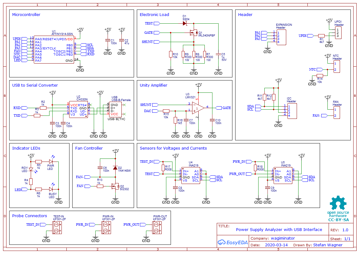

Выход ЦАП подключен к операционному усилителю LMV321, который действует как усилитель с единичным коэффициентом усиления, контролирующий сопротивление MOSFET IRL540NPBF. MOSFET устанавливается на радиатор с вентилятором для дополнительного охлаждения (напряжение питания вентилятора 5 В). Для контроля температуры транзистора используется NTC терморезистор 3950B номиналом 10 кОм, который подключается к разъему NTC Header. Терморезистор необходимо укрепить на радиаторе максимально близко к MOSFET.
Рисунок 3. Принципиальная схема анализатора источников питания Power Analyzer.
Напряжение и ток измеряются через шунтирующий резистор 8 мОм на стороне высокого напряжения, подключенный к микросхеме цифрового датчика тока и напряжения INA219, с разрешением 4 мВ/1 мА. Второй датчик тока и напряжения подключен к другому шунтирующему резистору 8 мОм, который включен между клеммами PWR-IN и PWR-OUT.

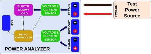

Тест источника питания под нагрузкой
Блок-схема подключения испытуемого источника питания к анализатору изображена на Рисунке 4.
Power Analyzer: Блок схема для нагрузочного теста
Рисунок 4. Блок-схема подключения испытуемого источника питания к анализатору для
нагрузочного теста.

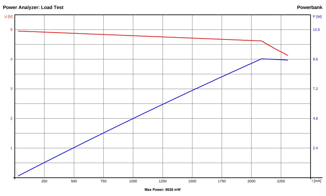

В этом случае анализатор непрерывно увеличивает ток нагрузки от 17 мА до максимального значения, заданного параметром maxloadcurrent. Завершается тест автоматически, если напряжение падает ниже минимального значения, заданного параметром minloadvoltage. Измеренные значения передаются по последовательному интерфейсу в формате: ток[мА] напряжение[мВ] мощность[мВт], разделенные строкой SEPERATOR (строка-разделитель SEPERATOR задается в скетче Arduino).
На Рисунке 5 представлен пример результата нагрузочного теста источника питания (Powerbank).  На графике красная линия соответствует напряжению источника питания, синяя – мощности.
Нагрузочная характеристика источника питания (Powerbank).
Рисунок 5. Нагрузочная характеристика источника питания (Powerbank).

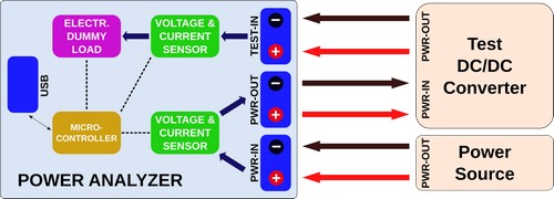

Оценка КПД DC/DC преобразователя
Схема подключения DC/DC преобразователя к анализатору для оценки его КПД несколько сложнее (Рисунок 8).
Блок-схема подключения DC/DC преобразователя к анализатору Power Analyzer для оценки эффективности.
Рисунок 8. Блок-схема подключения DC/DC преобразователя к анализатору Power Analyzer
для оценки КПД.

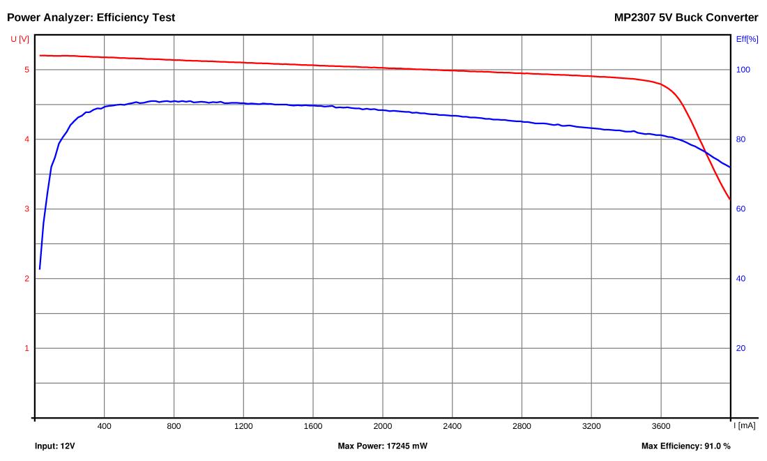

При выполнении этого теста анализатор непрерывно изменяет ток нагрузки от минимального значения 17 мА до максимального значения, заданного параметром maxloadcurrent. Завершается тест автоматически при падении напряжения на клеммах TEST-IN ниже минимального значения, заданного параметром minloadvoltage. Измеренные значения передаются по последовательному интерфейсу в формате: ток [мА]напряжение [мВ] КПД[%*10], разделенные строкой SEPERATOR.
На Рисунке 9 изображен пример выполнения теста оценки КПД преобразователя на микросхеме MP2307. Красная линия – выходное напряжение преобразователя, синяя – КПД.
Пример результатов оценки эффективности преобразователя на микросхеме MP2307.
Рисунок 9. Пример результатов оценки КПД преобразователя на микросхеме MP2307.

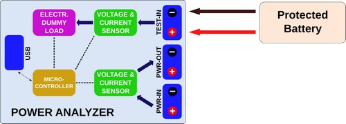

Блок-схема подключения защищенного Li-Ion (Li-Po) аккумулятора к анализатору для оценки его емкости изображена на Рисунке 10.
 Блок-схема подключения защищенного Li-Ion аккумулятора к анализатору Power Analyzer для оценки емкости.
Рисунок 10. Блок-схема подключения защищенного Li-Ion аккумулятора к анализатору

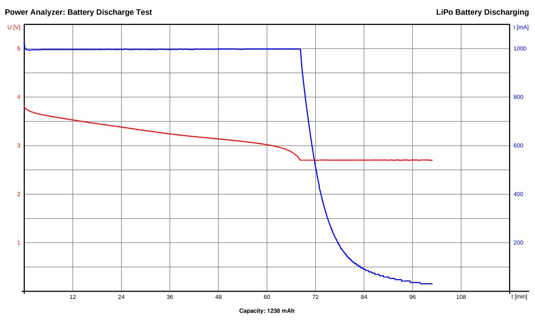

При выполнении этого теста анализатор устанавливает значение постоянного тока нагрузки, заданного параметром maxloadcurrent. Если напряжение падет ниже заданного значения minloadvoltage, анализатор уменьшает ток нагрузки, чтобы поддерживать напряжение на заданном уровне. Завершается тест автоматически, если ток нагрузки будет равен 0. Измеренные значения передаются по последовательному интерфейсу в формате: время [мс] ток[мА] напряжение[мВ] емкость[мАч], разделенные строкой SEPERATOR.
На Рисунке 11 изображен пример выполнения теста проверки емкости Li-Po аккумулятора. Красная линия – напряжение аккумулятора, синяя – емкость.
Пример результат проверки емкости Li-Po аккумулятора.
Рисунок 11. Пример результата проверки емкости Li-Po аккумулятора с помощью Power
Analyzer.

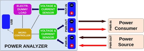

Мультиметр длительных измерений
Данная функция предназначена для длительного измерения напряжения, тока и мощности, отдаваемых в нагрузку. Блок-схема подключения источника питания и нагрузки к анализатору изображена на Рисунке 12.
Блок-схема подключения источника питания и нагрузки к анализатору в режиме мультиметра длительных измерений.
Рисунок 12. Блок-схема подключения источника питания и нагрузки к анализатору

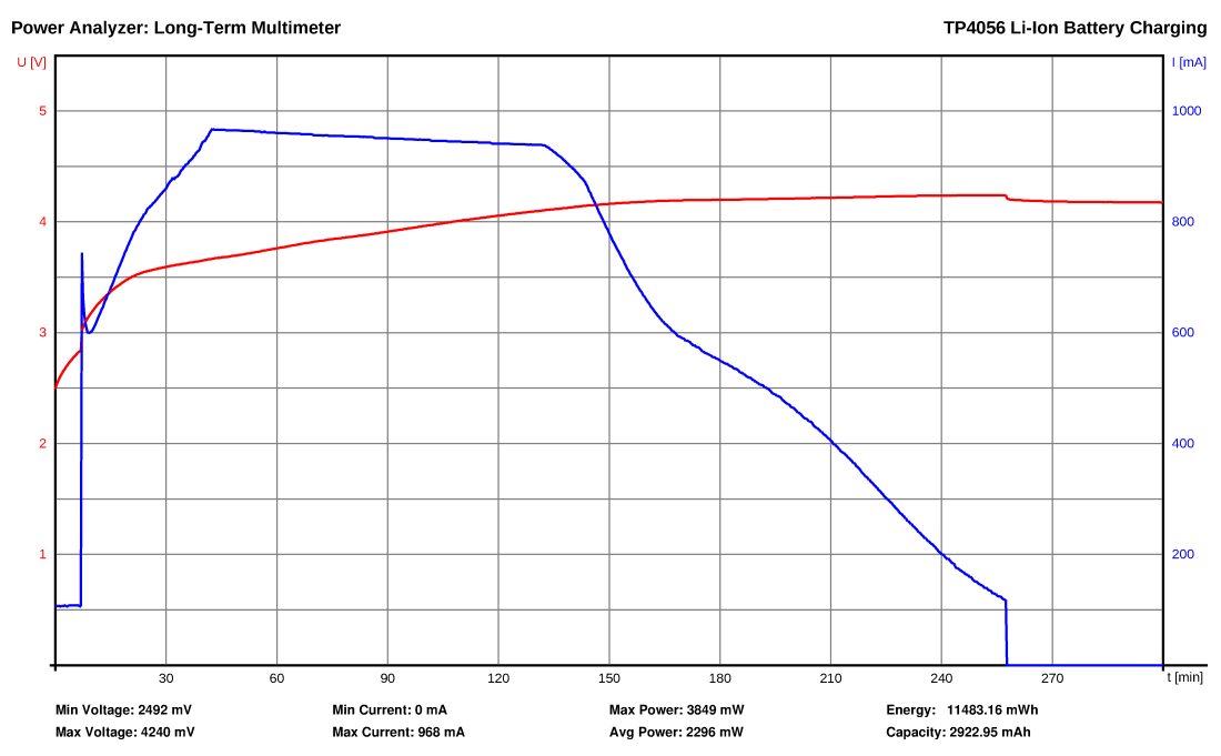

При запуске этого режима анализатор измеряет напряжение, ток и мощность, отдаваемые тестовому нагрузочному устройству через интервал, заданный параметром interval (в миллисекундах), в течение времени, заданного параметром duration (в секундах). Измеренные значения передаются по последовательному интерфейсу в формате: время [мс] ток[мА] напряжение[мВ], разделенные строкой SEPERATOR.
На Рисунке 13 изображен пример результатов измерений напряжения и тока зарядного устройства на микросхеме TP4056 в процессе зарядки Li-Ion аккумулятора.
Пример результатов измерений напряжения и тока в процессе заряда Li-Ion аккумулятора.
Рисунок 13. Пример результатов измерений напряжения и тока в процессе заряда Li-Ion
аккумулятора.
