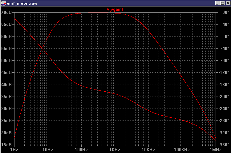

При разомкнутом S2 два каскада U1 и U2 дают усиление около 70 дБ на частоте 1 кГц и примерно 30 дБ на частоте 400 кГц, но на высоких частотах измеритель работает с пониженной точностью. Частотная характеристика прибора смоделированного в LTspice имеет вид:

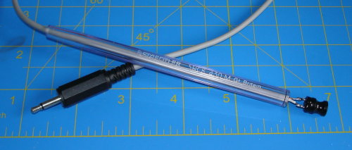

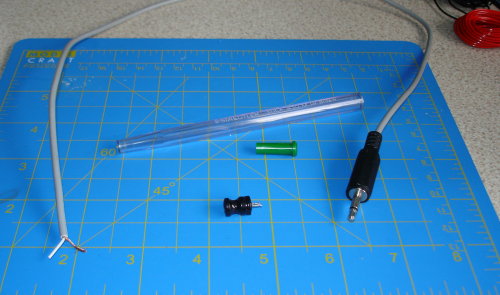

Датчик изготовлен из трубчатого корпуса от старой авторучки. Отрезок экранированного аудио кабеля длиной 50 см пропущен через корпус авторучки и припаян к катушке. Емкость такого отрезка кабеля примерно 2 пФ, делать кабель длиннее не следует, т.к. увеличение входной емкости на высоких частотах будет шунтировать входной сигнал.
При желании можно использовать обычные 3.5 мм моно разъем и гнездо.
На следующем снимке показан полностью законченный датчик. Диаметр корпуса авторучки следует подобрать под размер помещаемой в него катушки. Катушку датчика надо закрепить в корпусе клеем или изолентой.
