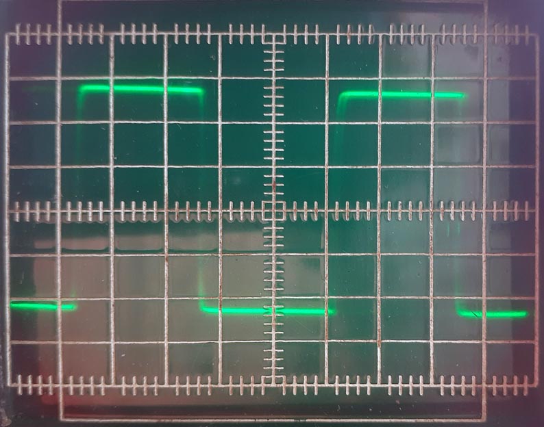

При работе использовался осциллограф С1-94 и генератор ЗЧ (до 20 кГц) уже без названия. Виртуальный генератор выдаёт некачественный меандр, а в реальном после 15 кГц немного заваливается фронт. Поэтому на Рисунке 3. представлено фото меандра при подключённой нагрузке (нихромовое сопротивление 4 Ом) только на частоте 15 кГц.

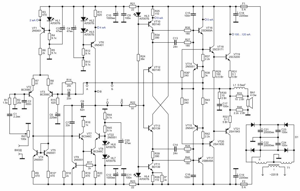

Мне же больше нравится звук, где мало гармоник и где нет бесконечного «леса», а также нет добавочной интермодуляции высших гармоник. Поэтому и предлагается схема универсального параллельного УНЧ с коррекцией искажений, приведённая на Рисунке 2. (Все резисторы в схеме с неуказанной мощностью – по 0.25 Вт, а местоположение резистора R* номиналом 3 кОм указано лишь для примера – он может быть в нижнем или верхнем плече только при необходимости).
Принципиальная схема усилителя.
Рисунок 2. Принципиальная схема усилителя.
Сначала может показаться, что схема немного сложная, но это не так. Здесь нет ни одной «лишней» детали. Давайте разбираться. Но сначала посмотрим на перечень основных характеристик схемы (вариант с общей ООС), приведенный в Таблице 1.

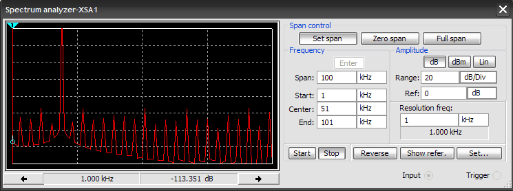

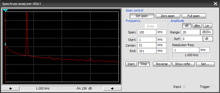

На Рисунке 3 представлен отклик усилителя на прямоугольный сигнал 15 кГц. А на Рисунке 4 показан соответствующий спектр.
Отклик усилителя на прямоугольные импульсы 15 кГц.
Рисунок 3. Отклик усилителя на прямоугольные импульсы 15 кГц.
Как видно на спектрограмме, спектр, практически, абсолютно чист, ничего лишнего. Явно просматривается лишь вторая гармоника, да и то на очень низком уровне. Шума почти нет. Практически же шум тоже невозможно услышать, даже приблизив ухо к любому динамику вплотную, естественно, вытащив из усилителя входной кабель или уменьшив громкость резистором R47.
Спектр выходного сигнала усилителя.
Рисунок 4. Спектр выходного сигнала усилителя.

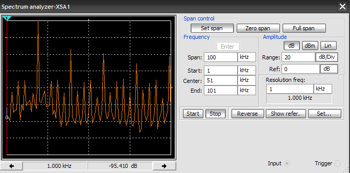

Для сравнения приведу на Рисунке 5 спектрограмму «контрольного» радиолюбительского УНЧ, который я упоминал выше. Как видно, общий уровень гармоник тоже невысок, но их обозреваемое количество влияет не лучшим образом на качество звука. К тому же высшие гармоники (которых уже не слышно) могут приводить к паразитной интермодуляции в слышимом диапазоне, что, безусловно, и происходит. В том числе и по этой причине многие меломаны на хорошей акустике слышат пресловутые «транзисторные» призвуки.
Спектр выходного сигнала «контрольного» УНЧ.
Рисунок 5. Спектр выходного сигнала «контрольного» УНЧ.

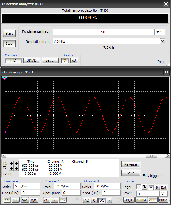

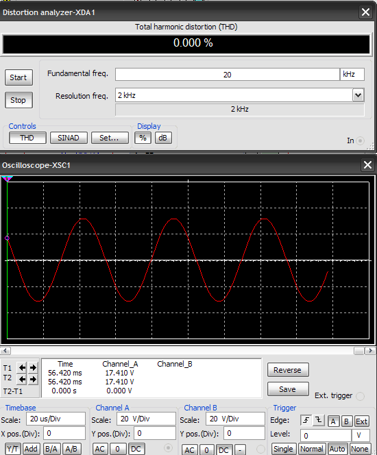

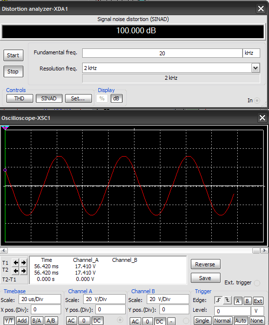

На Рисунках 6, 7 и 8 представлены данные симулятора при измерении шума и THD на частотах 20 кГц и 90 кГц, соответственно.
Измерение шумов на симуляторе.
Рисунок 6. Измерение шумов на симуляторе.
THD на частоте 20 кГц.
Рисунок 7. THD на частоте 20 кГц.
THD на частоте 90 кГц.
Рисунок 8. THD на частоте 90 кГц.

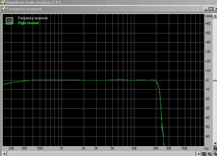

Усилитель практически полностью линейный до 90 кГц, о чём свидетельствует и частотный отклик, снятый с собранного в «железе» рабочего усилителя с помощью звуковой карты (Рисунок 9). Как уже говорилось выше, используемая карта ограничена частотой 20 кГц, поэтому там и наблюдается завал. По этой же причине наблюдается и спад по НЧ.
Частотный отклик УНЧ (в пределах возможностей звуковой карты).
Рисунок 9. Частотный отклик УНЧ (в пределах возможностей звуковой карты).

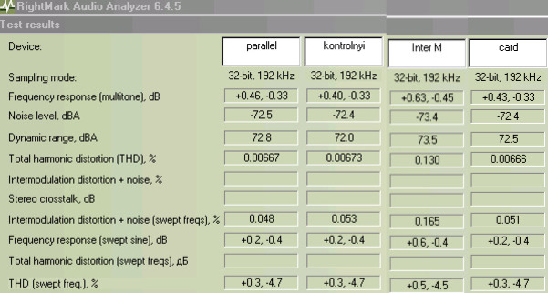

На Рисунке 10 изображена таблица испытаний собранного в «железе» рабочего усилителя под нагрузкой с помощью звуковой карты и измерительной программы RMAA 6.4.5.
Испытание рабочего усилителя в «железе». Сравнительная таблица.
Рисунок 10. Испытание рабочего усилителя в «железе». Сравнительная таблица.
В таблице parallel – это испытуемый усилитель, kontrolnyi – «контрольный» радиолюбительский УНЧ (заявленный THD менее 0.0004% на 1 кГц), Inter-M – профессиональный промышленный усилитель (по паспорту THD менее 0.15% на 1 кГц), а card – используемая звуковая карта. Процедура измерения описана выше. Если вычесть из показаний THD любого усилителя (первые три столбца) показания THD самой карты (четвёртый столбец), то получаются почти правильные результаты.
Также в таблице представлены данные по интермодуляции, шуму, динамическому диапазону, частотному отклику и т.д. Как уже говорилось выше, УНЧ выполненный в «железе», подвергался проверке и сравнивался с другими усилителями только в звуковом диапазоне (до 20 кГц).
Описание схемы
Выходной каскад (начиная с резистора R22) – почти стандартная «тройка» Дарлингтона. За исключением блока коррекции нелинейных искажений Хауксфорда (N.J. Hawksford), выполненного на двух транзисторах (VT14, VT15) и десяти резисторах (R34-R43).
Схема корректора Хауксфорда известна более 40 лет, но несмотря на явные преимущества, не получила широкого распространения. Принцип её работы заключается в том, что из общего выходного сигнала вычитается сигнал ошибки. В литературе можно найти подробное описание принципа работы корректора. Из нескольких возможных вариантов коррекции я выбрал этот. В результате местной обратной связью оказывается охвачен только выходной каскад. Результат – превосходное быстродействие корректора, стабилизация режима работы выходных транзисторов, реальное уменьшение искажений и отсутствие «побочных» явлений. В полном описании схемы коррекции автор аргументированно доказывает, что применение такой коррекции значительно снижает кроссоверные, коммутационные и гармонические искажения, устраняет искажения «ступенька», за счёт контроля тока покоя не позволяет выходным транзисторам выйти за пределы рабочей области. Кроме того, значительно снижается уровень интермодуляции в системе УНЧ – акустика и возрастает линейность. Выходное сопротивление такого каскада стремится к нулю. А уровень THD усилителя с таким ВК практически не зависит от нагрузки (какая она, есть ли она, или её вообще нет).
Особенно заметно действие узла коррекции на ВЧ, где искажений обычно гораздо больше. Коррекция приводит к их минимизации.
Перед узлом коррекции установлен параллельный усилитель (VT12, VT13), как наиболее линейный буферный усилитель, способный к тому же обеспечить необходимый повышенный размах входного сигнала на узел коррекции. Параллельный усилитель, конечно же, покажет гораздо лучшие и стабильные параметры, будучи нагруженным источниками тока, а не просто резисторами. Такими источниками тока являются транзисторы VT10 и VT11 со своими источниками опорного напряжения в виде красных светодиодов HL3 и HL4.
В результате линейность ВК ещё увеличена. Фазовый сдвиг равен 0 градусов во всём звуковом диапазоне, и даже выше. Цепочки C13 и R27, C14 и R28, а также цепочка Цобеля C17 и R30 устраняют возможное самовозбуждение УНЧ.
Коэффициент усиления по напряжению этого ВК близок к единице, поэтому для получения требуемой мощности необходимо подать на его вход (R22) сигнал напряжением около 31 В (имеется ввиду 62 В – полный размах). С этой задачей справляется либо транзисторный, либо трансформаторный усилитель напряжения.

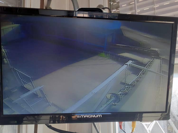

Если же просто подать на R22 сигнал требуемой амплитуды с генератора, то можно получить такие параметры: THD 1 кГц – 0.009%, THD 20 кГц – 0.012%, THD 90 кГц – 0.037%, шумы – -86 дБ, а вот полоса пропускания (по уровню –3 дБ) возрастёт до 1.3 МГц (1300 кГц), то есть, ВК должен быть способен усиливать даже видеосигнал, так как при такой динамике спада усиления на ВЧ по уровню –10 дБ (уровень возможности АРУ монитора) этот ВК должен «дотянуть» примерно до частоты поднесущей 6 МГц. Возможна незначительная потеря контраста, но сигнал должен теоретически быть чистым, без помех.
Видеосигнал на экране монитора.
Рисунок 11. Видеосигнал на экране монитора.
Для проверки такой возможности на резистор R22 через разделительный конденсатор был подан сигнал со старой уличной камеры видеонаблюдения, а выходной сигнал усилителя был подан на RCA видео вход монитора. При подаче питания на усилитель на мониторе появилось изображение, причём его качество действительно было практически таким же, как при использовании штатного блока коммутации видеокамер. Потеря контраста совершенно незначительная. На Рисунке 11 показан видеосигнал на мониторе.
