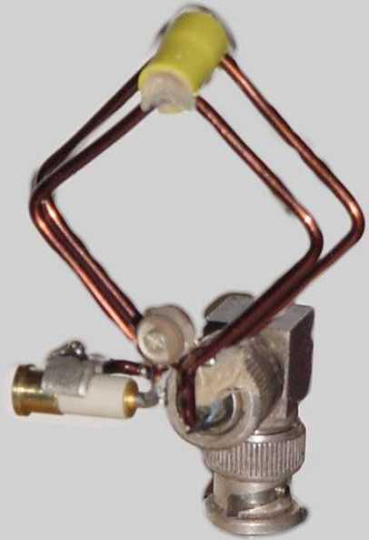

В статье дано описание измерителя напряженности электромагнитного поля, предназначенного для измерений в диапазоне 2.4 ГГц. В качестве детекторов можно использовать СВЧ диоды 1N21B, 1N21D, 1N23ER, 1N416B, 1N416E или иные. Можно попробовать использовать диоды Шотки, или, так называемые, Hot Carrier), которые вероятно, подойдут для данного применения.
В индикаторе используется двухэлементная квадратная антенна, эффективная при приеме волн как с горизонтальной, так и с вертикальной поляризацией. Если необходимо, можно изготовить антенну для приема волн с поляризацией в единственной плоскости.
Хотя эта антенна сконструирована на угловом разъеме BNC, я уверен, что хороший результат можно получить и с разъемами других типов. Вы лишь должны заботиться о том, чтобы для уменьшения потерь, длина выводов была минимальной. Чтобы иметь возможность подключать индикатор непосредственно к моему мультиметру, я подобрал специальный переходник. Для измерений напряженности излучения на 2.4 ГГц, мультиметр переключается в положение «милливольты».
Индикатор напряженности поля для диапазона 2.4 Гц
Желтый пластиковый цилиндр на снимке служит сепаратором, фиксирующем рамки антенны на расстоянии 10 мм. В торцах цилиндра сделаны вырезы, в которые вставляются провода, закрепляемые потом с помощью каких-либо жидких гвоздей. Нижняя часть рамки рефлектора прикреплена к разъему BNC с помощью тех же жидких гвоздей.

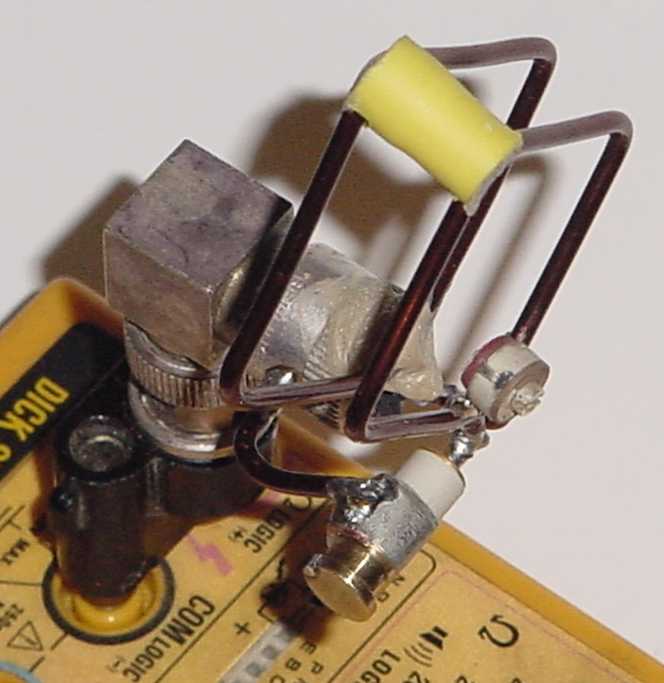

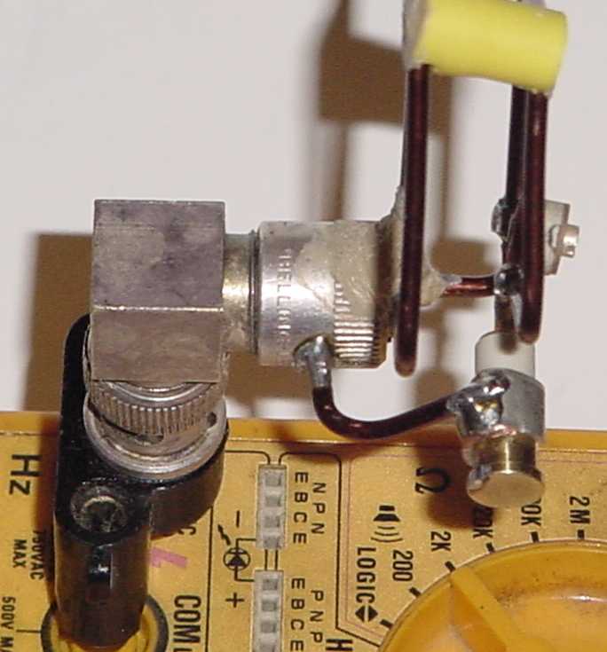

Вид на подключение антенны к мультиметру.
На этом снимке показана антенна, подключенная к мультиметру. Работает она очень хорошо, показывает направление на передающую антенну и позволяет считывать показания уровня сигнала. Если ее направить на микроволновую печь, то мультиметр зашкаливает в положении «милливольты»! При небольшой доработке, я уверен, можно сделать радар-детектор…. Индикатор надо настроить на максимум показаний с помощью конденсатора, используя пластиковую отвертку. В качестве источника сигнала можно использовать карту Wireless LAN для персонального компьютера.

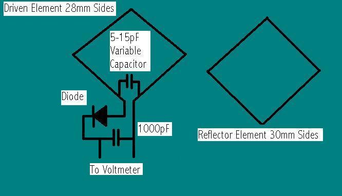

Надписи на схеме
Driven Element 28mm Sides
Директор антенны, сторона 28 мм
Reflector Element 30mm Sides
Рефлектор антенны, сторона 30 мм
Diode
Диод
To Voltmeter
К вольтметру
5-15pF Variable Capacitor
Подстроечный конденсатор 5…15 пФ
На этой схеме, без соблюдения масштаба, изображены детали конструкции. Элементы антенны следует изготавливать с возможно более точным соблюдением указанных размеров. От этого зависит эффективность ее работы на 2.4 ГГц. Элементы антенны должны быть разнесены на 10 мм. Антенна обладает некоторым усилением и односторонней диаграммой направленности. Поэтому при измерениях ее надо ориентировать рамкой с меньшим периметром (активным элементом) на источник излучения сигнала. Автор попробовал соединить этот индикатор к магнитоэлектрическому микроамперметру, однако отклонения стрелки от сигналов карты Wireless LAN были незначительны. Электронный вольтметр дает значительно лучшие результаты.
