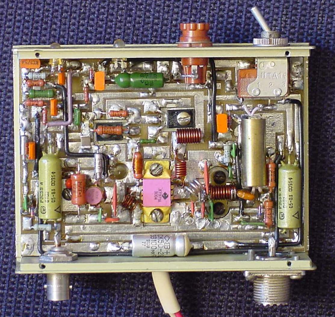

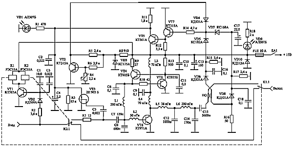

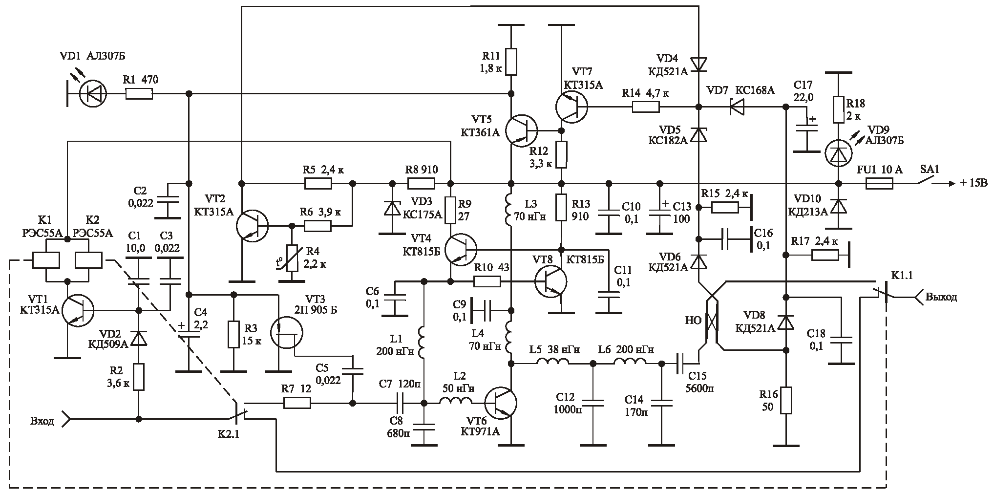

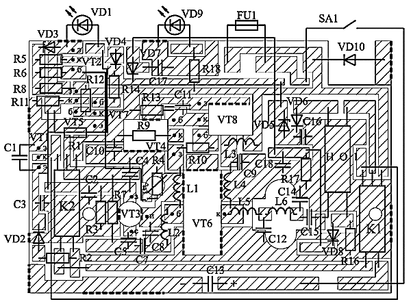

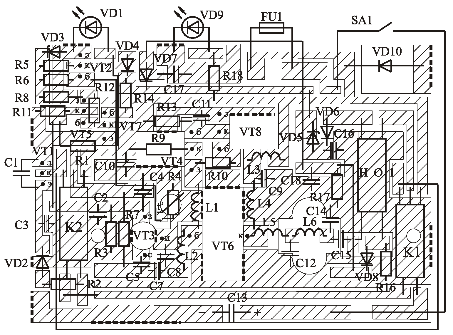

Принципиальная схема усилителя приведена на рис 1. На рис. 2 приведен чертеж печатной платы с расположением деталей, а на рис. 3 фотография внешнего вида усилителя.
Усилитель состоит из усилительного каскада, трансформатора сопротивлений, стабилизатора напряжения базового смещения, защиты от холостого хода и короткого замыкания нагрузки, термозащиты, автоматической регулировки усиления, автоматического переключателя на прием и передачу.
Принципиальная схема усилителя (Щелкните мышью для получения увеличенного изображения)
нажмите для увеличения
Рис. 1. Принципиальная схема усилителя
Усилительный каскад выполнен на транзисторе VT6, который работают в режиме с отсечкой коллекторного тока. Стабилизация угла отсечки обеспечивается стабилизатором напряжения базового смещения на транзисторах VT4 и VT8 [1]. Требуемый угол отсечки устанавливается подбором номинала резистора, устанавливаемого параллельно переходу база-эмиттер транзистора VT8. При отсутствии указанного резистора коллекторный ток транзистора VT6 составляет 10...50 мА. При его подключении напряжение на базе транзистора VT8 уменьшается и его выходное сопротивление по постоянному току растет, что приводит к увеличению базового смещения транзистора VT6 и увеличению его коллекторного тока. На принципиальной схеме рассматриваемый резистор не указан, так как он используется лишь при настройке полосы пропускания усилителя, осуществляемой в режиме малого сигнала.
В усилителе использована полосовая корректирующая цепь третьего порядка, состоящая из элементов C7, C8, L2, обеспечивающая высокие технические характеристики усилителя и обладающая простотой конструктивной реализации и настройки [2].
Оптимальное сопротивление нагрузки мощного транзистора, на которое он отдает максимальную мощность, составляет единицы Ом [3]. Поэтому на выходе усилителя включен трансформатор импедансов с коэффициентом трансформации 1:25, выполненный в виде фильтра нижних частот четвертого порядка [4] и состоящий из элементов L5, C12, L6, C14.

С увеличением рассогласования нагрузки усилителя с его выходным сопротивлением увеличивается напряжение, снимаемое с выхода отраженной волны направленного ответвителя HO. Это напряжение детектируется детектором на диоде VD6, усиливается транзисторами VT5, VT7, и открывает полевой транзистор VT3. Сопротивление сток-исток транзистора VT3 уменьшается, что приводит к уменьшению сигнала подаваемого на вход усилителя, то есть к уменьшению его коэффициента усиления. Поэтому мощность сигнала на выходе усилителя падает пропорционально росту рассогласования нагрузки. Направленный ответвитель HO выполнен из двух проводов марки МГТФ 1х0,35 длиной 150 мм, намотанных вплотную друг к другу на цилиндрический изолятор диаметром 7 мм, который помещается затем в заземленный металлический цилиндрический экран [1]. В рабочем диапазоне частот усилителя переходное затухание HO равно 30 дБ. Порог срабатывания схемы защиты от рассогласования усилителя по выходу устанавливается с помощью резистора R15. В качестве изолятора может быть использован деревянный цилиндр, который виден на фотографии, приведенной на рис. 3.
Фотография внешнего вида усилителя
Рис. 3 Фотография внешнего вида усилителя
Установка схемы термозащиты, выполненной на транзисторе VT2, на заданную температуру срабатывания осуществляется с помощью резистора R6 [5]. Диод VD10 установлен для защиты транзисторов усилителя от пробоя при неправильном выборе полярности напряжения питания.
Система автоматической регулировки усиления, выполненная на основе стабилитрона VD7 и детектора на диоде VD8, обеспечивает защиту усилителя от перегрузки по входу.
При отсутствии входного воздействия реле K1 и K2 соединяют вход усилителя с его выходом как это показано на рис. 1. При включении радиостанции на передачу входной сигнал детектируется детектором на диоде VD2, открывает транзистор VT1 и происходит автоматическое переключение реле K1 и K2 на передачу.

Печатная плата (рис. 2) размером 80х115 мм изготавливается из фольгированного с двух сторон стеклотекстолита толщиной 2...3 мм. Пунктирной линией на рис. 2 обозначены места металлизации торцов, что может быть сделано с помощью металлической фольги, которая припаивается к нижней и верхней части платы. Металлизация необходима для устранения паразитных резонансов и заземления нужных участков печатной платы. После металлизации торцов напильником выравнивается нижняя часть платы, и она прикручивается к дюралевому основанию (см. рис. 3).
Транзистор VT6 крепится к основанию с использованием теплопроводящей пасты. При креплении транзисторов VT4 и VT8 также используется теплопроводящая паста. Однако между транзисторами и основанием следует устанавливать слюдяную прокладку и перед настройкой усилителя следует с помощью тестера убедиться в том, что не нарушена изоляция между коллекторами транзисторов VT4, VT8 и земляной шиной.
Элементы L5, C12, L6, C14 трансформатора импедансов припаиваются к металлизированным площадкам керамических подложек размером 12х6 мм. Подложка, как видно на фотографии, прижата к основанию стеклотекстолитовой пластиной. Нижняя часть подложки перед установкой смазывается теплопроводящей пастой. Это необходимо для устранения перегрева элементов трансформатора, которые иначе выгорают после 1...2 минут работы усилителя. Если нет возможности напыления металлизированных площадок на керамическую подложку, в качестве металлизированных площадок могут быть использованы металлические пластинки размером 6х6 мм, прижатые к керамике с использованием теплопроводящей пасты.
Терморезистор R4 схемы термозащиты устанавливается в отверстии печатной платы и приклеивается к основанию эпоксидным клеем.
