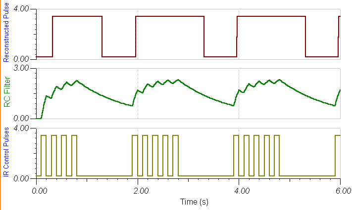

Результаты spice-моделирования показывают форму принимаемых импульсов, напряжений на интегрирующей цепочке и выходных импульсов на следующей диаграмме:
Дистанционный инфракрасный выключатель
Обратите внимание, что на диаграмме показан всего лишь результат моделирования, который не совсем точно отражает форму напряжений в реальной схеме.
Как видно на диаграмме, после буфера импульсы имеют зубчатые выбросы. Для удаления этих выбросов, обусловленных модуляцией ИК несущей передаваемым сигналом, на таймере 555 собран одновибратор, длительность импульса которого определяют компоненты R5 и C4. Очищенный от выбросов выходной сигнал таймера поступает на D-триггер IC4, выполненный на ТТЛ микросхеме 7474. Можно использовать любые разновидности триггера, например, из серии Шоттки 74LS74, быстродействующую 74HCT74 и т.п. Входной сигнал поступает на тактовый вход триггера, а обратная связь с инверсного выхода подается на вход данных, выводы «сброс» и «установка» должны быть заземлены. Каждый приходящий от таймера 555 импульс перебрасывает D-триггер в противоположное состояние, и соответственно, включает/выключает исполнительное реле. Обратите внимание, что быстрое переключение реле в данной схеме невозможно. Выходной импульс таймера длится около 2.4 с, а задержка входного импульса цепочкой R3, C2 порядка 1.5 с.
