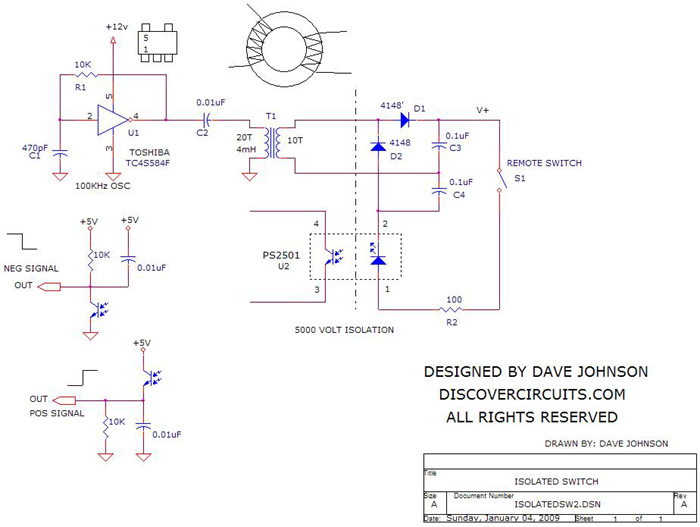

Изолированный дистанционный выключатель
Нередко бывает необходимо отслеживать состояние удаленных переключателей. Датчики на язычковых реле, кнопки дистанционного включения, контакты охранной сигнализации – всего лишь несколько примеров. Непосредственное подключение переключателей к компьютеру при расстоянии в сотни футов часто приводит к неустойчивой работе из-за шумов и наводок. Для подобных применений допустимо использование только полностью изолированных схем. Показанная ниже схема обеспечивают такую изоляцию. При правильной сборке напряжение гальванической развязки составит 5000 В при расстоянии до 1000 футов.
В схеме использован самодельный трансформатор на ферритовом кольце. Первичная обмотка – порядка 20 витков, вторичная – 10. Простой генератор на триггере Шмитта возбуждает первичную обмотку трансформатора на частоте 100 кГц. Напряжение со вторичной обмотки выпрямляется для получения постоянного напряжения. Это напряжение подается на дистанционный переключатель и на светодиодный излучатель оптоизолятора. Фототранзистор оптоизолятора может быть включен как по схеме с общим эмиттером, так и с общим коллектором. Показаны оба варианта.

  • Не понятно, какой смысл подавать питание удалённо на частоте 100кГц? Чем постоянный ток хуже? Оптоизолированая обратная линия из-за большой длинны "соберёт помехи" т.к. имеет большое сопративление и потребует применения дополнительных мер.
  • Переменка, как я понял, просто чтоб пропустить через трансформатор, который даст гальваническую развязку. Но все равно не понятно: почему бы не взять от всего отвязанную батарейку?
  • "Слон плохой. Справка - хороший!" Вот и тут схема смешная, но тема - отличная. И позволил я себе перетащить ее в [url]http://www.rlocman.ru/forum/showthread.php?p=22440#post22440[/url]
  • Для одного контакта батарейка может быть и подойдет, но если надо контролировать десятки, а то и сотни контактов. Нужно будет десятки (сотни) батареек, которые нужно будет менять по мере разряда. Нет, решение с переменкой очень даже хорошее, к тому же переменку в данной схеме можно подавать только на интервал контроля конкретного контакта, если непрерывный контроль не предусматривается.
  • А что, проще десятки-сотни обмоток на трансе? Да и в свете [url]http://www.rlocman.ru/forum/showthre...2440#post22440[/url] тоже переменка нежелательна: усложняет контроль слабых сигналов.
  • Можно не один трансформатор, размеры-то у него небольшие и главное МЕНЯТЬ их не надо как батарейки. А что касается слабых сигналов, то это отдельная, от статьи, "песня".
  • Вот я и приглашаю "попеть" по той ссылке. Кстати, по первой (из коммента #4)! А последующие при совершенно похожем адресе совсем не туда ведут.
  • добавлю и то, что при малом напряжении и загрязнённых контактах - у схемы будет отсутствовать индикация об сработке контакта + наводка на не экранированый кабель. а так стоит задуматься.
