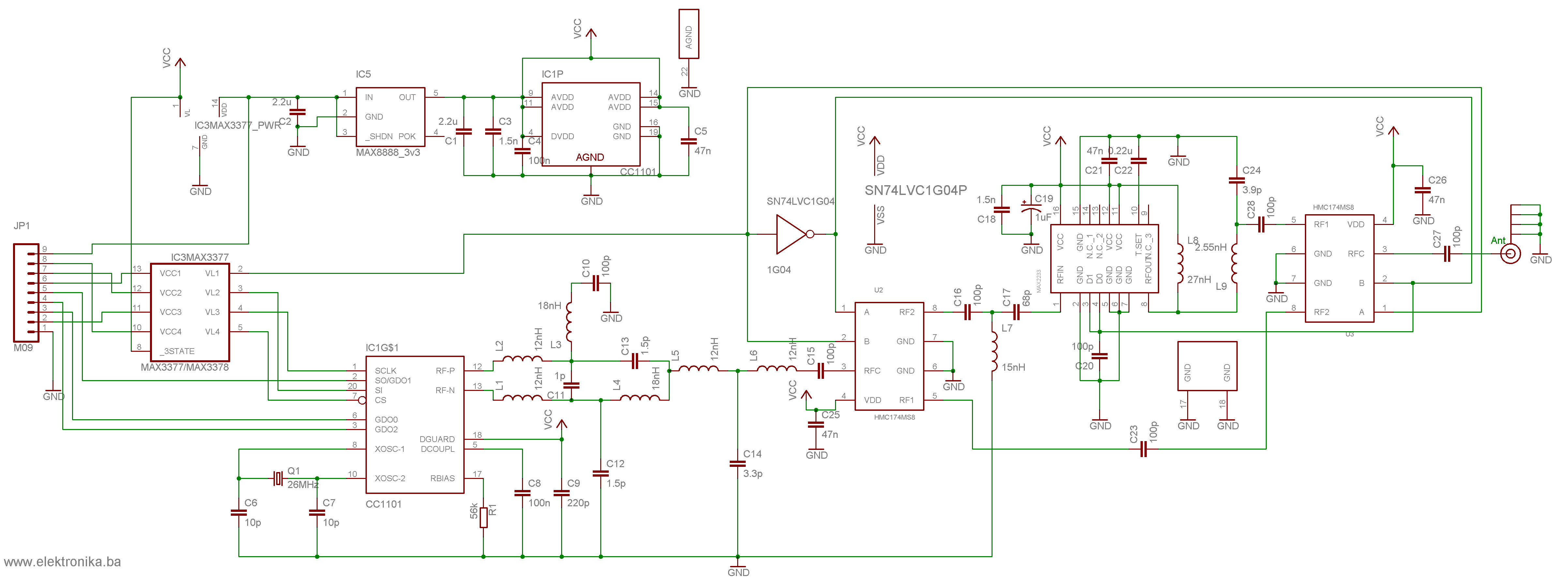

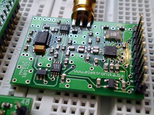

Здесь представлен, спаянный в домашних условиях, усилитель мощности для трансивера CC1101 фирмы Texas Instruments. Использован ВЧ усилитель MAX2233. Он способен отдать в антенну до +24 дБм (250 мВт) при входном сигнале +10 дБм.
Принципиальная схема

После добавления усилителя, первоначальная мощность 10 мВт повышается почти до 250 мВт, или ¼ Вт. Усилитель радиочастоты MAX2233 может обеспечивать выходную мощность до 250 мВт при напряжении питания составляет 3.6 В. В связи с тем, что в схеме напряжение питание понижено до 3.3 В, мощность на выходе будет чуть меньше.
Несмотря на то, что вся электроника питается напряжением 3.3 В, совместимость с уровнями ТТЛ 5 В была обеспечена с помощью трансляторов уровня MAX3377 (MAX3378). Напряжение 5 В понижается до 3.3 В микросхемой линейного LDO стабилизатора MAX8888, выходного тока которой достаточно для питания CC1101, MAX3377/8 и усилителя мощности.

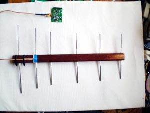

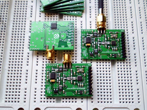

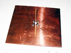

Испытания проводились с двумя модемами. К одному была подключена монопольная антенна, к другой – волновой канал (см. рисунки ниже).
 Монопольная антенна Волновой канал
В этом простом тесте удалось легко достигнуть дальности более 100 м, даже без антенны на приемной стороне! Для максимальной чувствительности приемника использовалась скорость передачи данных 1.2 кбит/с. Пакеты данных состояли из 1 байта адреса и 4 байт данных.
