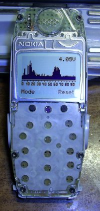

Программа написана на С. Я использовал AVR-GCC под Windows (WinAVR). Подпрограммы для ЖКИ основаны на коде, написанном Fandi Gunawan для Nokia 3310, а в основе подпрограмм для модуля CYWM6935 – коды, созданные Jason Hecker. Программа работает непрерывно и сканирует весь диапазон (от 2400 до 2495 МГц) шесть или семь раз в секунду, отображая данные почти в реальном времени.
Портативный анализатор спектра диапазона 2.4 ГГц
В программе реализовано три режима отображения:
Быстрый: Отображаются значения амплитуды непосредственно из модуля, без какой-либо обработки. Этот режим подходит для поиска аналоговых сигналов (с несущей).
Медленный: Информация об амплитуде обновляется на экране только в том случае, если текущий сигнал больше предыдущего. Если нет, отображаемый сигнал уменьшается на одно деление, до тех пор, пока не достигнет нуля. Этот режим полезен для поиска цифровых сигналов, которые обычно приходят короткими пачками. Быстрый и медленный режимы работают подобно автоматической регулировке усиления в связном приемнике.
Экспозиция: В этом режиме, сигнал обновляется на экране, только если текущее значение амплитуды превышает предыдущее. В этом случае, запустив данный режим на несколько секунд, или минут, можно получить фотографию спектра. Кнопка «сброс» просто очищает экран, чтобы запустить новый цикл экспонирования.

Анализатор стал моим лучшим товарищем в путешествиях. В любой момент можно увидеть, какие частоты/каналы используются вокруг. Очень интересно нести анализатор в кармане в режиме экспозиции и ходить с ним в своем районе. Можно определить, какие частоты или каналы свободны. Со временем, я научился находить различия между сигналами различных устройств:
WI-FI сигналы: В режиме экспозиции их спектр имеет приятную закругленную форму шириной не более 20-22 МГц.
Беспроводные FM камеры (и сигналы аналогового телевидения): Вы увидите четкую несущую и модуляцию. Если у видеосигнала имеется звук, вы увидите пару боковых полос на расстоянии 6 или 7 МГц от основной несущей.
Bluetooth устройства: Эти устройства можно обнаружить только в режиме экспозиции. Они появляются как случайные пики по всему диапазону сканирования, вплоть до частоты 2483 МГц.
Микроволновые печи: Просто шум по всей шкале. Я заметил, что центральная частота дрейфует, в зависимости от загрузки печи. Если в печи ничего нет, смещение центра не превышает нескольких мегагерц. Обычно центр находится на частоте 2450 МГц, а ширина шумовой полосы составляет 60 или более МГц. Эти сигналы наиболее часто наблюдаются во время завтрака, ланча или обеда.
Другие устройства: В полосе частот анализатора встречается много неопознанных сигналов. Некоторые из них аналоговые, другие дискретные. Обычно они занимают полосу шириной в несколько мегагерц. Я думаю, что это маломощные устройства, такие, например, как беспроводные клавиатуры. Кроме того, мне встречались некоторые места с мощными несущими, в основном около 2440 МГц. Что это такое – я понять не смог.
За пределами диапазона: Диапазон ISM заканчивается на частоте 2483.5 МГц, но анализатор сканирует вплоть до 2495 МГц. Обычно в этом сегменте не наблюдается ничего кроме шума, но иногда там попадаются и сигналы. Некоторые из них похожи на сигналы ISM устройств, другие нет…
Интенсивнее всего используется диапазон 2450 … 2470 МГц, 11 канал WiFi. Предполагаю, это потому, что канал по умолчанию используется во многих беспроводных маршрутизаторах и точках доступа.
